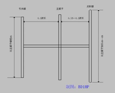

内容刘老师,软八木引向,主振,反射的间距多少?引向和反射振子长度多少啊?还望赐教

你要做什么频率的自己计算一下,设计原则看下图:
