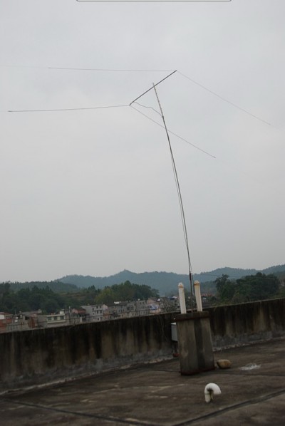

楼主的图片看着很糊涂!看不清楚哪个是主振子?哪个是反相器。

好主意,对俺很有启发,回头我用细钢丝绳将三个立杆的顶部连起来,在主振子与引向器之间再加一个引向器,这样增益可达到8DB,不错。

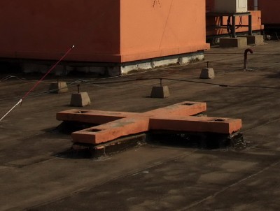

那里....我不过是想说架天线要充分利用地型、地貌来架设,不然就亏大了。
还有一点,就是这个电缆天线的设计者搞的真好,记的好象是K3XXX,可惜没有被我们重视,在这里与大家讨论一下。
看见下面的塔基了吗?那才是你最想要的:

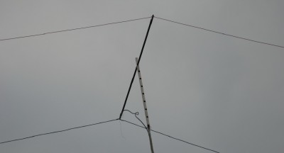

bd3mv:楼主的图片看着很糊涂!看不清楚哪个是主振子?哪个是反相器。 (2013-09-28 22:46)
嗨!3MV老朋友你好!看图了:

bg6art:是软八木吗? (2013-09-29 16:45)
是的,也叫线八木。
