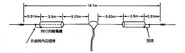

聊聊三波段TRAP 电缆天线
这个一条线三个波段的天线,是我使用过多种天线中,野外设台架设最方便,使用效果比较好的一种天线,由于是全尺寸所以带宽较宽,效率也比缩短型的天线好一些。只是制做和调试麻烦一些,但只要做好了使用起来还是很方便。
这个天线的图,很多年前我就看见过,但没有被大家重视,都认为这天线需要配合天调才能工作,也有好多朋友做过这天线,其中包阔我在内,没能很好解决14兆波段的驻波问题,这个月天气凉爽了,我拿出了大量时间,做了多种短波大型天线的制做、体会试验,包阔几种大型GP天线。现在支撑天线主振子立杆的,就是一条14-18-21-24-29兆的多波段GP天线。
这个三波段 TRAP 电缆天线,我前后做了三条驻波都在1.5以下,最后做的这一条,7兆、14兆驻波都在1.1左右。21兆由于是三倍频,我用的TS-450机内天调,一下就调下来了。

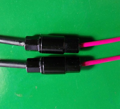

001. 先准备4个保险管座,0.3-0.5元一个,用于电线与电缆的防水密封。从工艺上解决电线与电缆接头的防水问题。
002. 焊接
003. 热缩

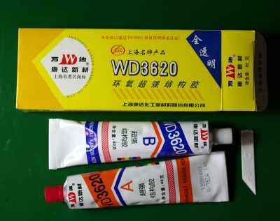

004. 灌胶密封,注意选用上海产的这种AB胶,凝固时间30分钟。别选用北京产的AB胶,它的凝固时间只有3-5分钟,会搞的你手忙脚乱。
005. 灌满胶拧上就好了,很简单。
BD1HP/刘和平

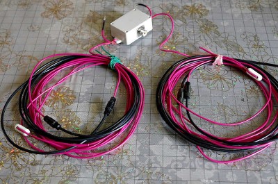

好了看看组装好的吧!
请注意,调试前先不要灌封,不然就没法调了。
