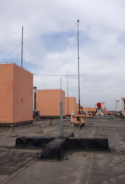

刘老师这个环境用五分之八天线太浪费了,至少得用塔+八木。
BEST 73!   DE BA7QT/LIAO

BA7QT:
刘老师这个环境用五分之八天线太浪费了,至少得用塔+八木。[表情]
QT好:盖楼时塔基就做好了,是与楼的圈梁浇铸在一起的,当时也准备了铝塔和转向器。
但后来因身体状态不好就放弃了,不过现在有空玩玩天线也不错。
BD1HP/刘和平

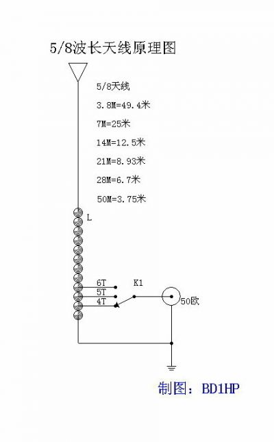

离线bd1hp
1194
只看该作者 42楼 发表于: 2018-05-24
调整电感抽头的位置  可调阻抗和驻波  有一种滚筒式可调电感用起来最方便
改了一下图纸  如果为了多波段使用最好在2--8T多做几个抽头

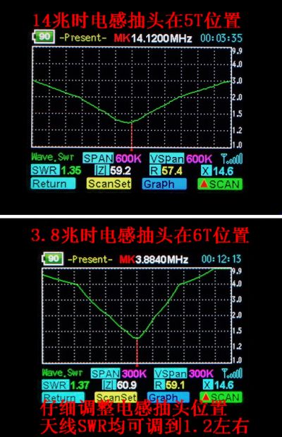

离线bd1hp
1194
只看该作者 48楼 发表于: 2018-05-25
回 bg5cmp 的帖子
bg5cmp:       感谢分享,这个天线及匹配器简单实用,也要试做一个。每年夏季来临,为防台风,我总把铝管的天线拆下来,而这个天线刚好作填补,架设调试比较容易,也适合夏季 .. (2018-05-24 22:20)
有条件做一个试试看,玩天线也是一种乐趣,遇到问题到这里来讨论,有好经验也放上来让大家分享你的成果。祝你顺利!

离线bd1hp
1194
只看该作者 51楼 发表于: 2018-05-25
回 bd4qxf 的帖子
bd4qxf:有天分就是直观。
请教一下:
是不是修剪天线长度,天分上的曲线会左右移动。
切换线圈匝数,天分上的曲线才会上下移动。
....... (2018-05-25 09:03)
您理解的完全正确!
修剪天线的长度,就是调整天线的谐振点,使天线工作在你需要的频率上。
切换线圈的匝数,就是调整匹配天线的阻抗,使天线的阻抗接近50欧。
因每个人制作的线圈电感量大小不同,图纸提供的圈数不一定适合你,调整几次就摸出规律来了,以后外出就方便了。

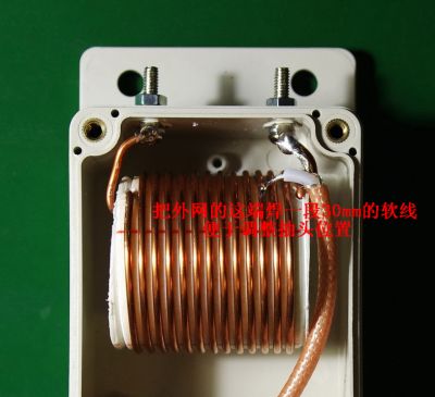

离线bd8uk
11673
只看该作者 54楼 发表于: 2018-05-26
谢谢刘老师,匹配器收到了,手工实物比图片里漂亮多啦!
另:您焊接好的抽头位置是40米波段还是60米波段的?

只看该作者 56楼 发表于: 2018-05-26
8UK:大家都是同好,您别客气!
您那个匹配器的抽头位置是临时焊上去的,还没来的及试验,您自己试一下。
5.35兆的振子长度应在35米左右,您调整时找到要用的谐振点后,再调抽头位置。
不用大功率的话一般SWR在1.5以下就可以了,不用细调。
把电缆外网的这端焊一段30mm的软线,便于调整抽头位置。
祝您成功!

离线bd1hp
1194
只看该作者 57楼 发表于: 2018-05-26
塔上装个15mm的小滑轮,这样便于多次上下调整抽头位置。
