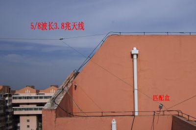

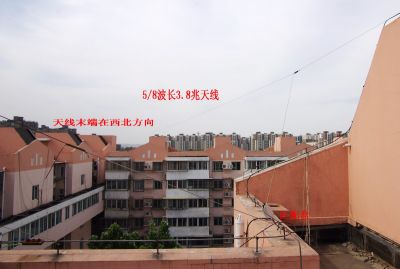

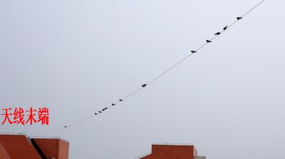

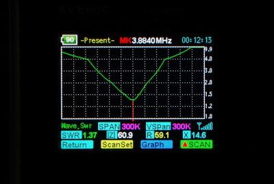

今天实验了一个5/8波长的3.8兆水平天线全长48米左右,天线主体离地面30米高,看参数很成功。回头只要把匹配盒的抽头位置再调整半圈(现在在6圈的位置,调整到6.5圈后阻抗就会合适了),天线振子再加长1米左右这天线就到3.850附近了。今天晚上8点--9点先叫台实验一下。
