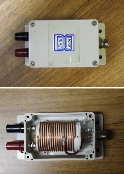

新做的5/8波长天线匹配器
以前5/8波长天线,多用电感和可变电容做匹配,受可变电容耐压的限制,功率不能过大。新做的这种可用到2千瓦没问题。调整简单使用方便。

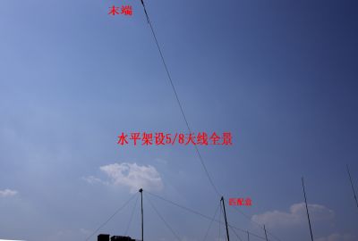

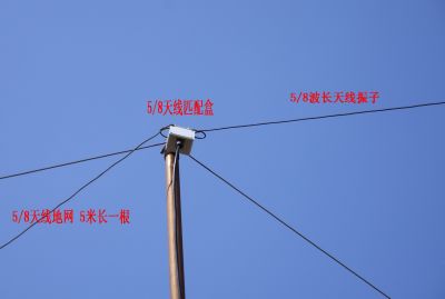

关于5/8波长天线的用法这里不多做介绍,我试验过垂直架设、也试验过水平或倒V架设效果都不错,具体架设方式根据自己的需要来决定吧。
匹配器电感制作数据:
骨架材料:PPR热水管
骨架直径:40mm
挑扣间距:   3mm
裸铜线径:2.5平方(1.8mm)可耐2千瓦以上功率
电感要求:3.6uH
绕制圈数:
圈数:14圈  3.6uH
圈数:17圈  5uH
实际可用:3-5uH
实际绕12-15圈均可
抽头位置:1.5T、2T、3T

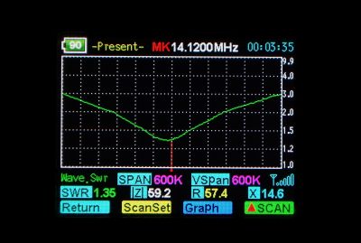

水平安装测量数据:
使用天线匹配器时天线的调整方法:
天线安装好以后,先调整该天线的长度,到要用的工作频率附近SWR最低。
再调整K1到不同位置,找到最接近50欧的位置即可。

5/8波长天线全景图:

只看该作者 5楼 发表于: 2018-05-18
实物照片看看更好。。。。。。。

只看该作者 7楼 发表于: 2018-05-18
实物还在楼上挂着,过几天试验完了拍几张照片,补充到首贴。

只看该作者 8楼 发表于: 2018-05-18
老师能做个成品出来,匹配10.68米的大GP吗?
TEL:18627316300
QQ:23563
离线bd1hp
1194
只看该作者 9楼 发表于: 2018-05-18
您如要用10.68米的拉杆,用这匹配器在21M、28-29M直接用就可以。
用在14M时要在拉杆上端接2米软电线,或在拉杆的下端串一个用2米线绕的电感线圈。
适当调整拉杆的长度,都可以很好的工作,不用单独设计匹配电路。

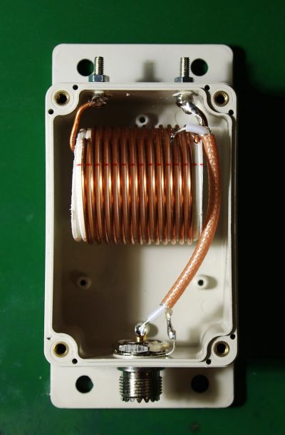

应该的不客气!
野外使用时,需要多次更换不同波段工作,每个波段的天线长短不一,电感、电抗也不同,所以加了K1选择开关,(还可多设几挡)这样改了以后会方便很多。
如在固定场所使用,调整好抽头位置后,直接焊在那个位置就可以,可省去K1也很方便。

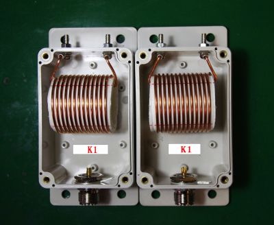

只看该作者 17楼 发表于: 2018-05-20
做了二个半成品,开关K1放在盒里主要是为了防水。
等找到合适的三挡开关就完工了。

离线bd1hp
1194
只看该作者 19楼 发表于: 2018-05-21
过奖了,但干活还是仔细些好。
先搞个不用开关的临时先用着。
