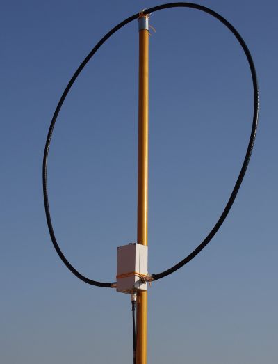

作DX通联的前提是:先要能听到对方!;然后才谈得上争取通上。
和很多HAM朋友一样,我居住的这个小城这几年电台的底噪是快速增长;以7MHZ为例,从几年前的S5-6,目前已经是全天24小时稳定在S9+,除了少数强信号,真正的DX信号基本都“淹没”在噪声里,听都听不清,根本谈不上通联。80米,160米更不敢想。
近两年做过多种天线实验,相对效果最好是全尺寸垂直LOOP,但一则它尺寸太大(已经占用到隔壁单元屋顶)实验了一段不得不拆去;二则它收到的底噪只比GP天线低一个S左右,解决不了多少问题。
在“天线手册”上看到屏蔽环接收天线资料,就想学习一下,做个实验。
离线ct003
901

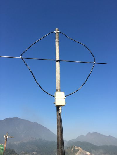

只看该作者 1楼 发表于: 2015-10-15
先做个7MHZ的:用2米75-5的电缆成环,实测电感量1.95微亨,电容量128pf;调谐电容用270pf的薄膜可变电容。制作十分简单。作试验时,仅伸出屋顶1米高
离线ct003
901
只看该作者 2楼 发表于: 2015-10-15
初步实验的效果令人鼓舞。简单说:(和我现在7MHZ上用的GP天线比)信号约下降2个S;而底噪下降4-5个S!很多原来不可能的通联,现在成为可能!实验中通了LZ、UA3、tx3x,t2gc等等。
这只是一个十分简陋的初步的实验,很盼望对此有经验的老师们能介绍有关的更多知识。为居住在城市高底噪环境,空间受限,而又想尝试低频段通联的HAM指点一下途径。

离线ct003
901
只看该作者 4楼 发表于: 2015-10-15
回 bh4jvk 的帖子
bh4jvk:光接收用   还是可以发射 功率多大 (2015-10-15 16:37)
这只是低噪音接收天线,接到K3的“接收天线”端口;发射还是用原来的GP天线。

离线ct003
901
只看该作者 12楼 发表于: 2015-10-15
回 BG5EHX 的帖子
BG5EHX:不了解这个天线的信号是如何测试的,麻烦楼主解释一下,是不是边上就有相对应的旧天线,还是纯靠记忆?我一直想试小环这种听说能提高接收能力的天线,不过算算80米的环数据,增益差不多 .. (2015-10-15 21:28)
理论和计算我都不会。但5EHX问的这个太直观了:我现在是这个屏蔽环天线接K3的“接收天线”端口,原天线端口仍然接原来的GP天线做发射;这样,在收听时你一按K3面板上的“RX  ANT”按键就可以在一瞬间来回切换这两个天线对比着听。区别实在太明显了!
  一个多小时前我才又在7MHZ上做了几个通联,日韩的强信号不说,像VU2UU, V73D今晚都较弱,如果用GP收,都淹没在噪声里无法听清的。

离线ct003
901
只看该作者 19楼 发表于: 2015-10-16
回 BG5EHX 的帖子
BG5EHX:对了,你是如何调整天线馈电方式,并测量谐振的? (2015-10-15 22:43)
一并回答2VBB,
1,就是那本大厚书“天线手册” ,124页,“一种1.8MHZ的接收环天线”,细细读并品味它的阐述,这种天线的结构、效能、工艺要点,你什么都清楚了。
2,如果5EHX要做初步实验,一些数据供参考,75欧电缆(-5和-7都差不多)约每米60pf电容量,50欧的就更大了;2米线圈成环约2微亨,3米线圈成环约4微亨(用于80米波段)。
3,按说只要周长在0.1个波长之内,环大点“圈住”的电波总会多点。但是受每米电容量的限制,不知道有没有100欧或更高阻抗的电缆或者每米电容量尽量小的屏蔽线来制作,想必效果会更好一点。
