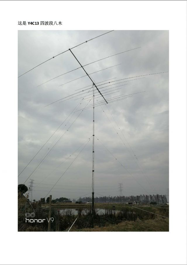

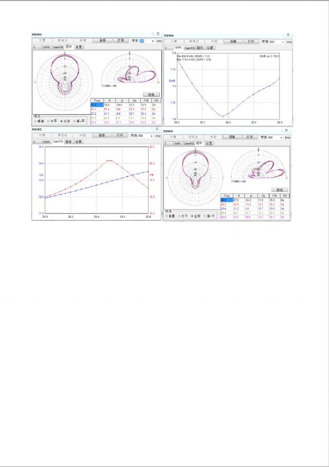

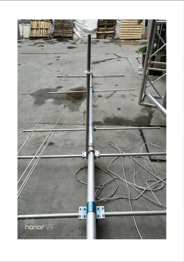

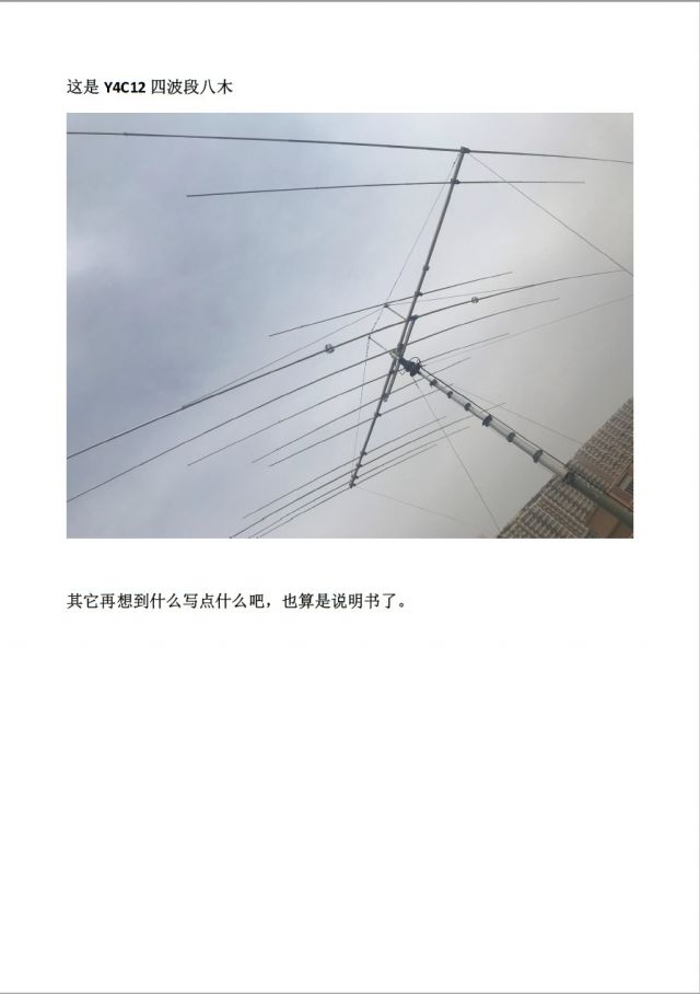

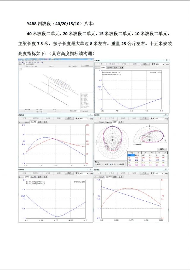

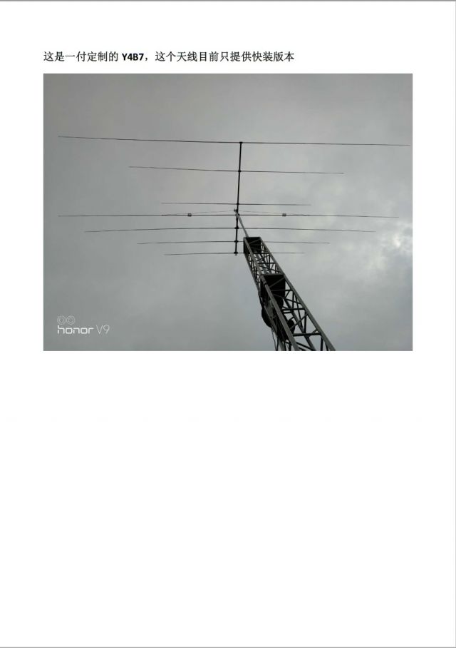

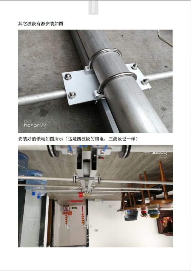

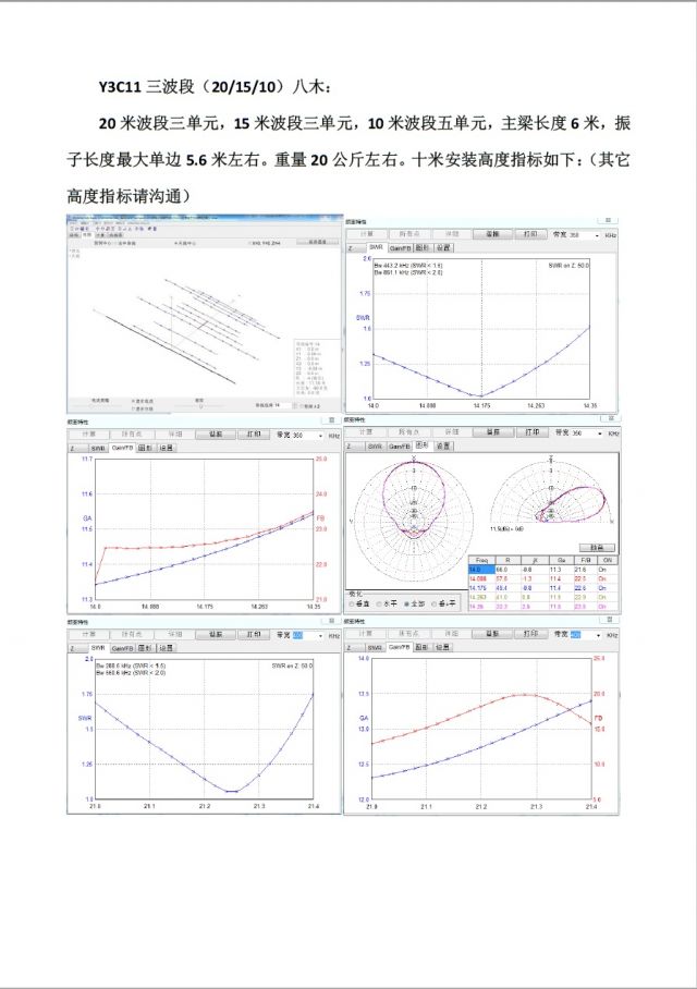

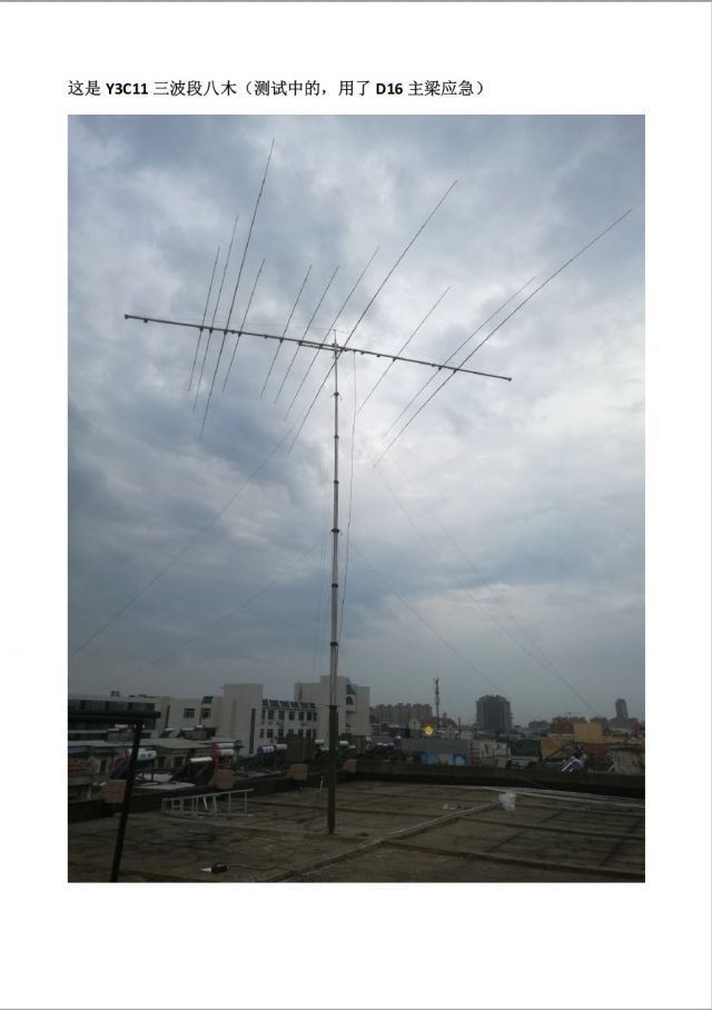

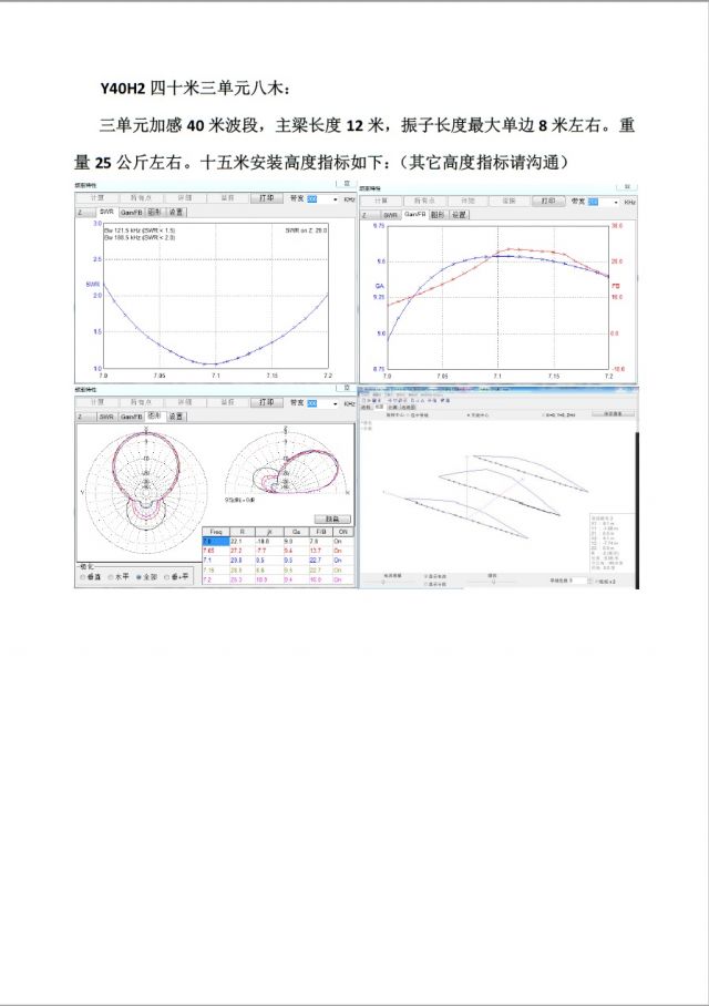

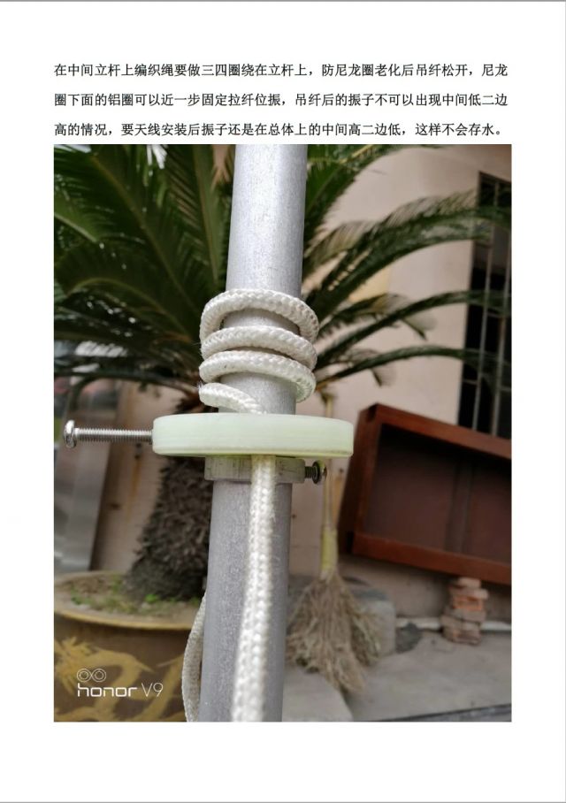

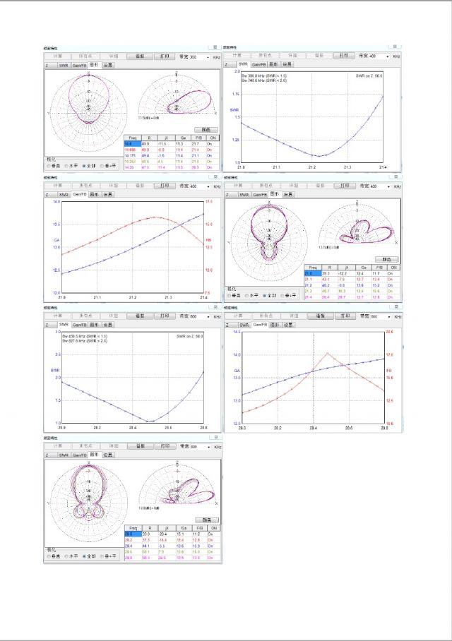

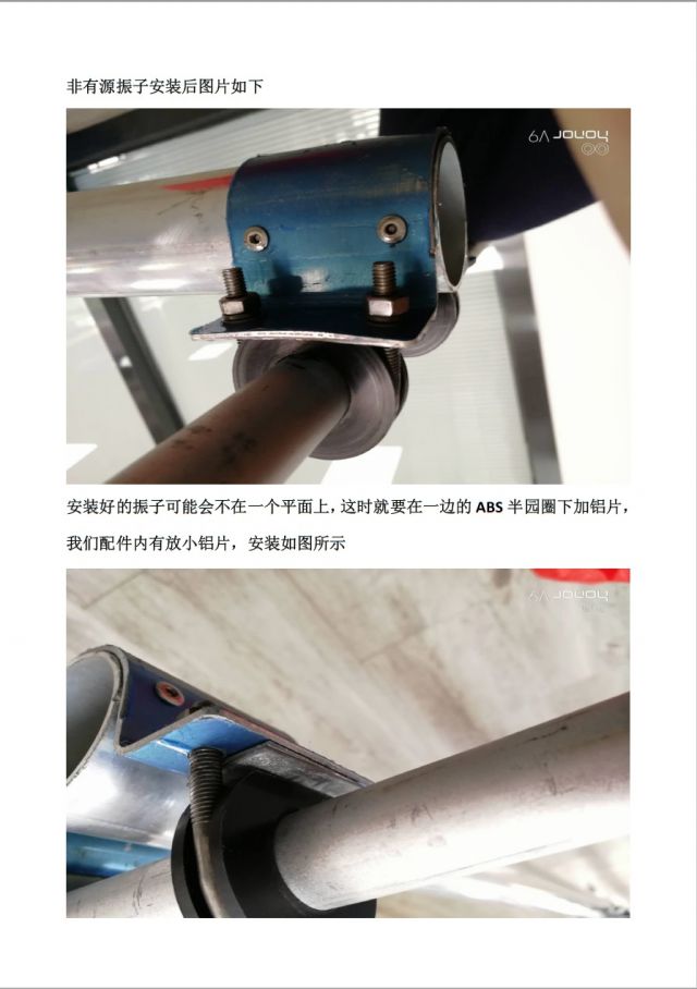

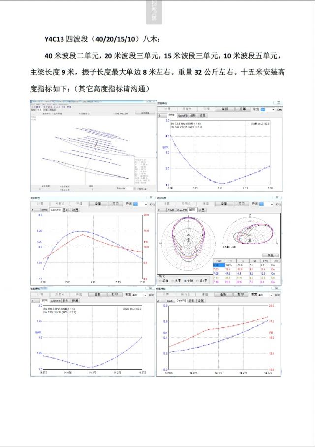

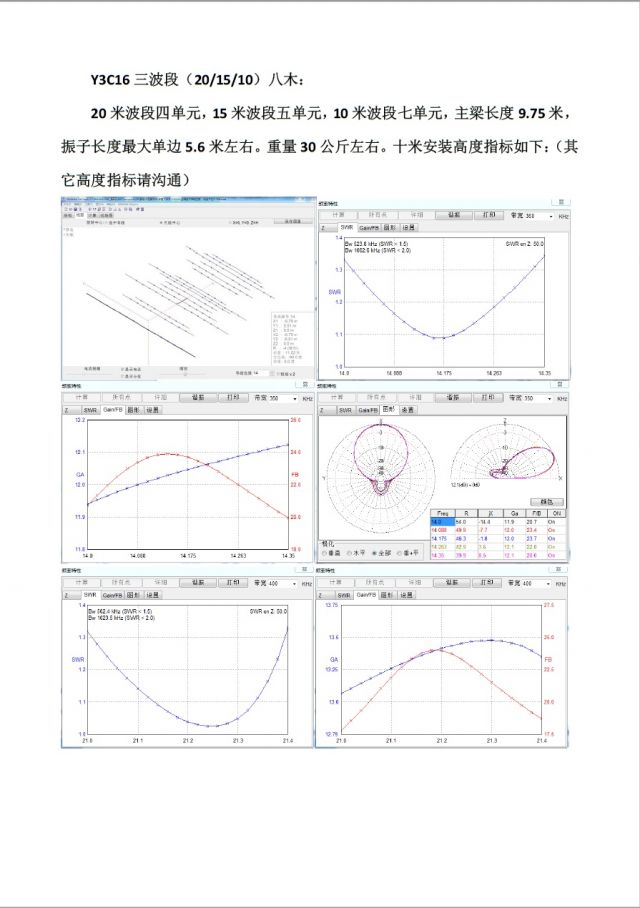

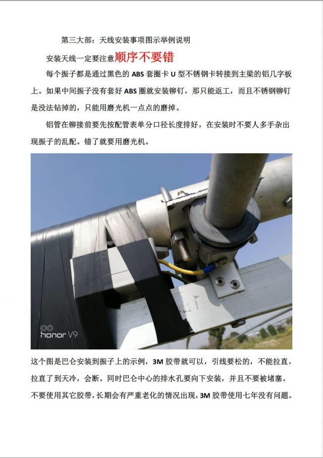

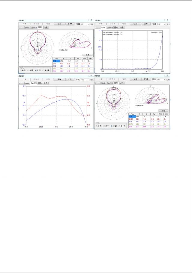

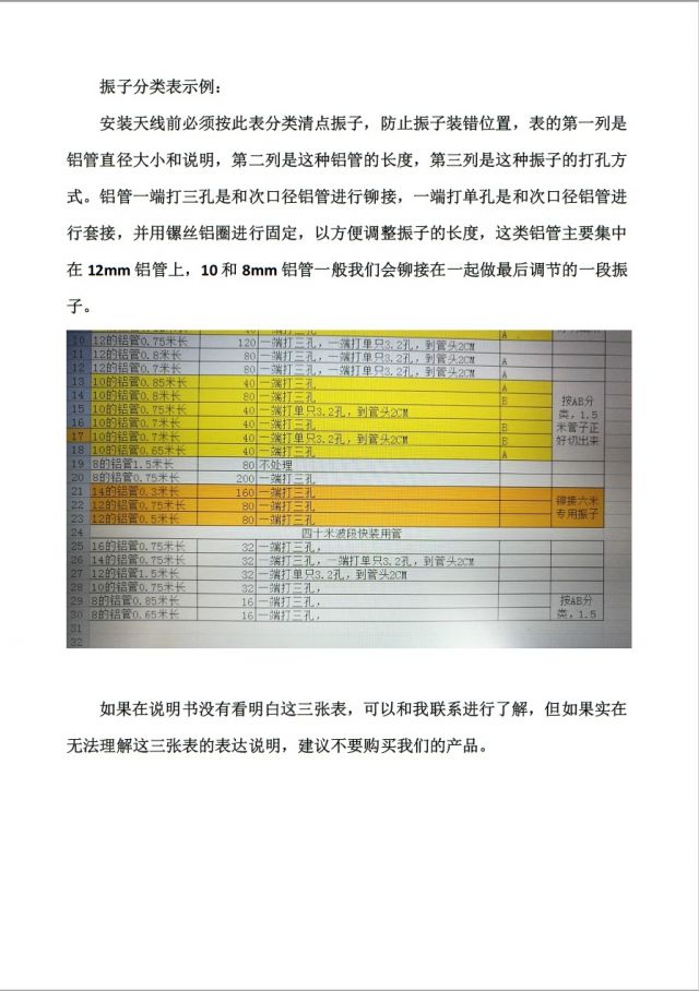

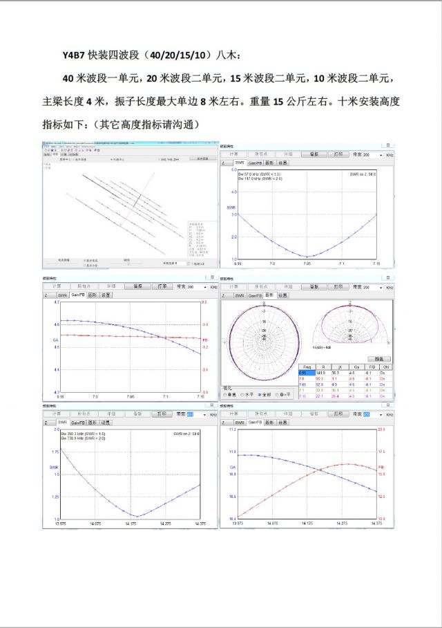

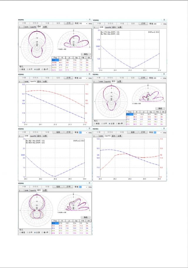

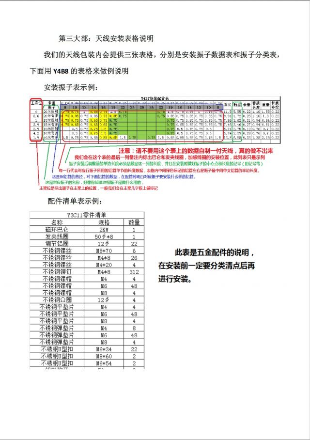

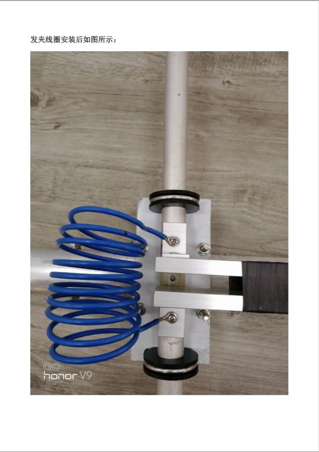

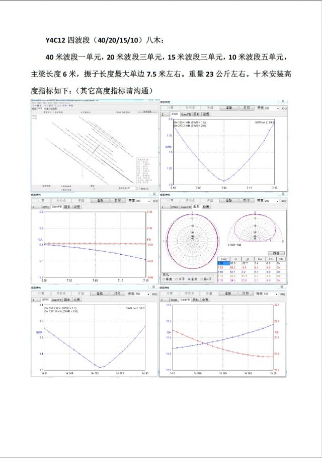

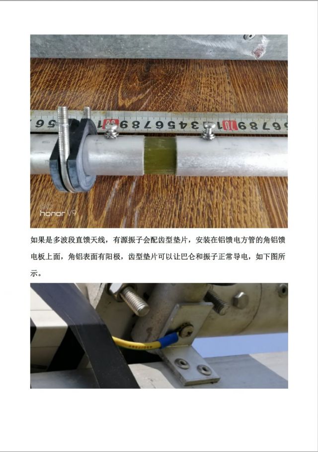

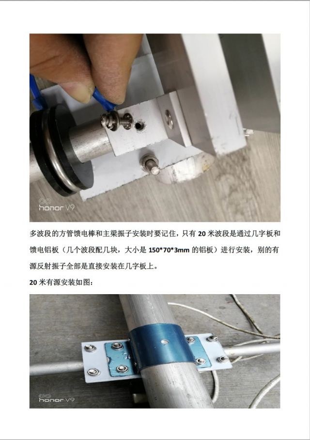

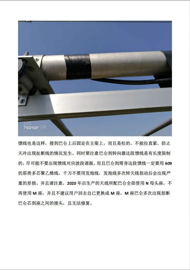

八木天线说明书,买过我天线的可以看一下,打算买的一定要看一下。
EHX系列八木天线安装说明事项.pdf (4785 K) 下载次数:304
