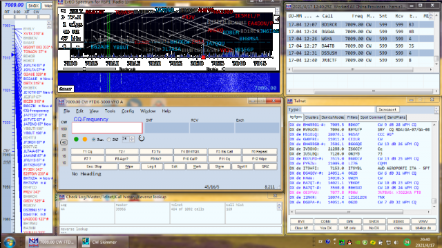

2020规则和2021没有重大变化,所有的设置资料都是可以参考的,因本站上传附件有点困难,相关文件,可以在官方下载页面:http://www.mulandxc.com/index/down_list  里找到
主要是:
BY_WAPC_BY.UDC 文件下载并拷贝到 我的文档——N1MM LOGGER+——USERDEFINEDCONTESTS 目录里
BY_WAPC.SEC文件拷贝到我的文档——N1MM LOGGER+——SUPPORTFILES 目录里
如果有需要,可以把WAPC_HISTORY_2021.TXT拷贝到我的文档——N1MM LOGGER+——CallHistoryFiles目录里,用获得参赛台的省缩写提示。
运行N1MM LOGGER+软件,选FILE——NEW LOG IN DATABASE后会跳出比赛类型选择窗口,下拉比赛列表,可以找到BY_WAPC_BY这个比赛。
填写一系列比赛组别选择相关的东西,这个并不是非常重要,在递交日志前都可以改,重要的是把SENT EXCHANGE这项改成自己的省缩写,顺便把IMPORT SECTION LIST这个按钮按一下。
如果想用历史文件提示别人的省份,需要进入上述页面中的ASSOCIATED FILES这个标签里,倒数第二个选项CALL HISTORY FILENAME这里按一下CHANGE这个按钮,会提示你选择历史文件的,选择之前下载好的WAPC_HISTORY_2021.TXT即可,然后到CONFIG菜单中把第16项ENABLE CALL HISTORY LOOKUP打勾。
比赛完后到http://www.mulandxc.com/index/upload_log 提交竞赛日志,到这时候填写正确的参赛组别等还来得及。推荐大家提交日志,但不要担心因为不交日志而影响他人成绩,这不会引起扣分,只要你参赛,即使做一个QSO也是对比赛的支持,不要让这些事情难倒你,就算是手工记录,也没问题的。
