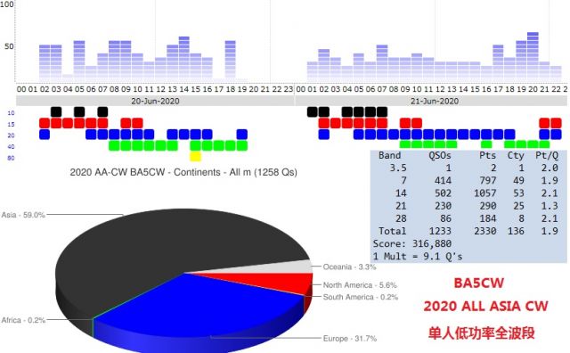

单人比赛,天线不支持大功率,只好小功率磨性子。没啥好写的,简单说几句,交个图算完成作业了。
地点:宁波杭州湾新区
天线:20米长的端馈@33楼顶
设备:flex 6600@100w
周五去参加一个ham聚会,回家比较晚,还瞎折腾到两三点钟睡觉,周六早上10点多才起床,,等新买的电视机快递上门,本来没准备比赛,没啥事可干就顺便打个酱油,所以错过了比赛开始的前两个小时的可以高速QSO的时段,快递上午就说派送,到晚上8点才送到,除了比赛还自己做饭,做点家务,把新电视机装上墙,看了一会儿电视,做了500多个QSO,深夜坚持不住睡觉去了,周日又是睡到自然醒,上午9点半起床,错过第一天的相同时段,外面下雨,也不能出门锻炼,就继续比赛,打算做到1000QSO,差不多就可以正常睡觉了,和预期的一样,到周日晚上12点,正好做到了1000QSO,想说服自己停下来,但比赛的驱动力好像是天生的,亦或是自控能力不够,心想同样是低功率AACW,2011年就做到1000多QSO了https://www.qsl.net/ba4alc/chinese/2011contest2/2011b.html。好歹这次要超过那次鱼竿天调的结果吧,于是就到了1100QSO,又到了1200QSO,天已经亮了,周一早上6点多停下比赛补觉去,说好是个酱油,结果愣是个37-38小时的正式比赛,排除传播因素,这个结果其实比以前差,唯一值得欣慰的是还能坚持完成长时间的单人比赛。
