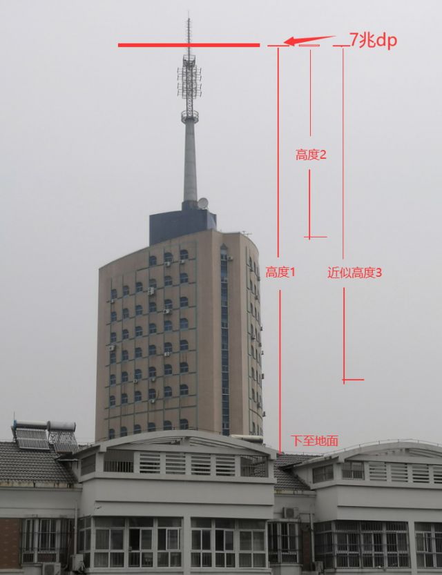

图只是举例,想讨论下楼高对hf天线有效高度的贡献。
传统说法是楼面当地面,天线高度从楼顶算起。
个人认为是高度3,高度1和高度2的折中:
富含钢筋的楼面形成了一块“地”,但通常相对hf面积有限,楼高对天线实际高度有加成,同时周围的建筑又形成不规则地表。加成多少,和楼顶面积、架设位置、立杆高度、波段等因素都有关。但绝不是单纯从楼顶算起。
抛砖引玉,把ham常用的楼顶天线有效高度搞明白点

从近场来讲,是离开楼面的高度,主要是影响了天线的驻波,当然对天线的方向性也有影响,这等同于对天线的物理结构的影响。
从远场来讲,是相对地面的高度,我们关注的辐射仰角等实际通联效果,可以近似看作等效于一个高塔。
你这个图不太好,因为楼顶离开天线很大距离,对近场影响很小,无论近场远场都相当于天线离开地面的高度,更典型的应用是天线只离开楼面几米高度,首先近场一定是以楼面高度为准的,根据这样一个高度调试(如果对八木天线更严格来讲应该是设计)好天线,此时远场的情况就比较难估计,这跟楼面的大小有关系,可以用HFTA去模拟楼顶的大小,告诉你远场的情况。

图是故意的,特地找个楼顶面积相对小、有高塔的楼,直观体现一下楼高对天线有效高度的贡献。更易看出立杆(天线距楼面)高度和楼顶面积的影响。
近场决定天线阻抗和损耗,平坦地面上的天线,远场区表现(方向性和仰角)主要还是由近场的有效高度决定,包括楼高加成。远场区地面状况对水平天线影响要小于垂直天线,这里以水平天线为例,也不考虑楼顶中间拉付1-3米高7兆dp这种极端情况。
不规则地表影响:城市ham楼顶天线不像郊外的山顶或者小山坡,也不是平坦地面上单独一幢高楼。软件很难仿真城市高楼群之类复杂的不规则地表,但知道个大概不忽视就行,楼顶是小区中间还是边缘、小区及周围楼群情况不同,在特定方向上肯定有区别。毕竟有各种绕射、反射、遮挡。

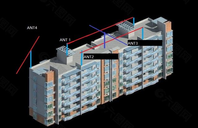

再画两个简图,都按常见的楼顶6-8米高7兆dp来,基本排除极低架设对天线物理状况(阻抗、损耗的)不利影响:
ant1-ant4的有效高度肯定都有区别。以前自己有付仅4.5米高的7兆单波段dp,架在多层(共6楼)坡面屋顶北边缘,对北美效果很不错。
高层的dp,楼高贡献更明显,我知道的bg4gov楼顶天线就是“固定dp中的战斗机”,表现优秀。平时守听上月底远程用他的电台天线参与by4dx的wpx比赛,有直接体会。

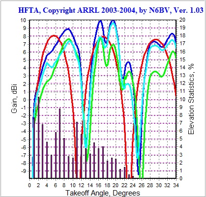

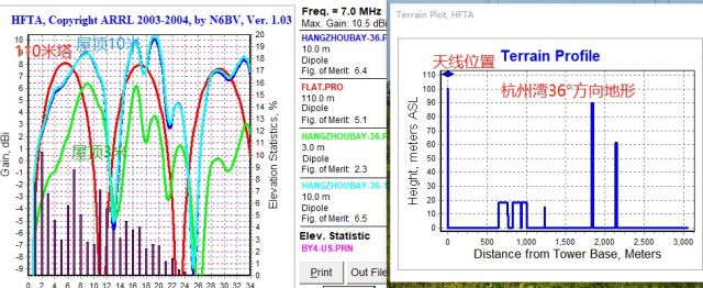

为了给楼主一个直观的感受,我下班后特意按我目前住的地方估计了一个地形,因为我家前面本来是空地,造了几幢楼,高度多少很好估计,我窗户外看一下,结合谷歌地图量距离,就完成了,2公里以为就是滩涂,所以海拔都是0米,上图的右侧就是我北美方向(36°)沿线的地形剖面图。
根据这个地形,用HFTA算了不同仰角下的增益,天线是40米的dipole,红色的曲线假设前面的地形都是0海拔的平地,看看前面的那些房子对我有多大影响,和本问题没有关系;深蓝色的曲线是把天线架到楼顶上10米,但离开楼的立面3米远,湖蓝色的曲线也是楼顶10米高架设,但离开楼的立面只有1米,基本靠边了;绿色的曲线还是离开楼的立面三米,但是架设高度降为三米。
从曲线上看,我家前面的那些高楼把天线的仰角抬高了一点,平移了几度,但最高增益大了,有得有失。 蓝色和湖蓝色几乎重叠,说明离开楼的立面只要不是过分远,影响不大。绿色的曲线说明天线不能离开楼面太低,对相同仰角下的增益有明显影响。
为了说明楼和塔的区别,我又作了一张图,红色的还是没变,作为参考,深蓝色的也没变,离开楼顶10米高,离开立面3米远,湖蓝色的曲线取消了高楼,用110米的塔来代替,结果很意外,架在高塔上反而不如架楼顶10米,体现为增益下降了1-2db,绿色的曲线和第一张图做了点改变,从离开楼顶3米高架设升为5米高,随高度的增加增益上来了点,和直接从平地架110米塔上来差不多,不如离开楼顶10米高的增益。

继续解读一下仿真图,分析不一定都对,讨论学习为主。
仿真显示了约40度以下3个波瓣垂直面数据:
1、离开立面1米和3米区别不大:意味着架设在楼体边缘、或一般面积不大的住宅楼顶,楼高是有效的。
2、距离楼面3米高:
(1)增益下降明显,应该是距楼面太近损耗变大,影响了增益,结合第三张图加到5米高的数据也可验证。
(2)同时注意到虽增益下降,但低仰角特性并没有改变,也说明楼高有效。
3、远场的楼房不规则地表:
(1)垂直面响应图出现了凹陷,说明远处楼房有遮挡。但软件仿真未必准,因为除了遮挡还有绕射;
(2)向高仰角方向偏移抬高了几度,对比第三张改为高塔的图,基本排除本体建筑因素,说明附近和远处建筑物对有效高度的影响,不同程度降低了天线有效高度;
(3)楼顶10米最大增益有提升,同时对比第三张改为高塔的图,说明远处高楼有绕射存在、以及所在楼体对特定方向的反射加成。
结合日常使用体会,从ham最关心的仰角和方向性看,可见楼高对楼顶天线有效高度的有很大贡献,不能单纯按传统说法从楼顶算起(当然离楼顶不能过低影响天线基本性能)。同时户外qth选择山顶、小山坡顶、对dx帮助很大,哪怕找个小高坡顶都是好的。
