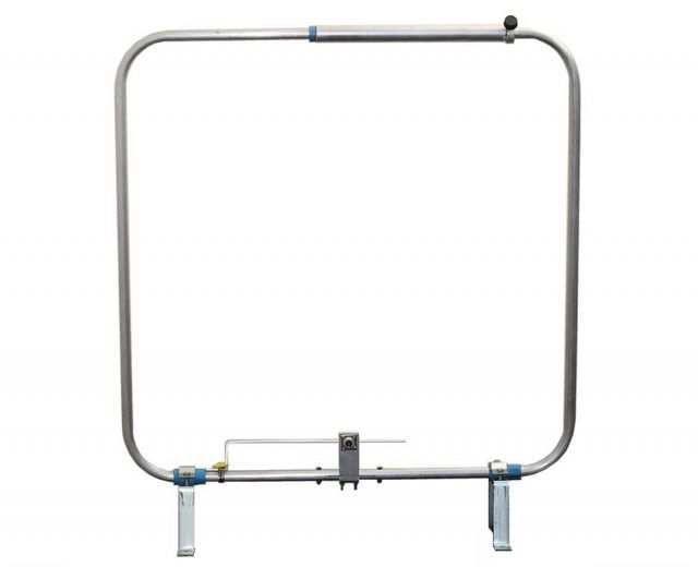

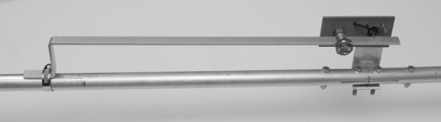

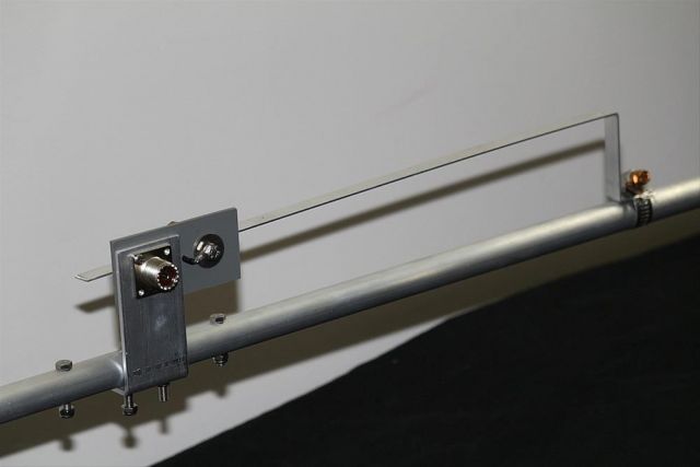

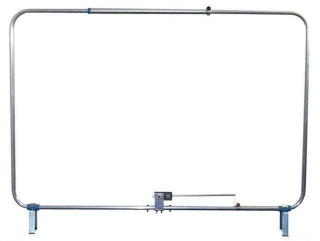

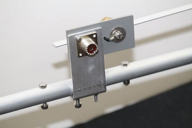

一款环形天线,结构简单.有动手能力不难.
Loop 40:
* 40至10米(7.0至30 MHz,连续)
* 125w PEP最大额定功率
*约53.5英寸宽,高40.2英寸
Loop 20:
* 20至10米(14.0至30 MHz,连续)
* 125w PEP最大额定功率
*约28.75英寸宽,33.5英寸高
[ 此帖被bg8da在2020-05-24 19:57重新编辑 ]

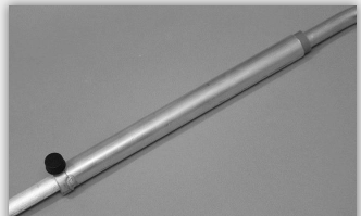

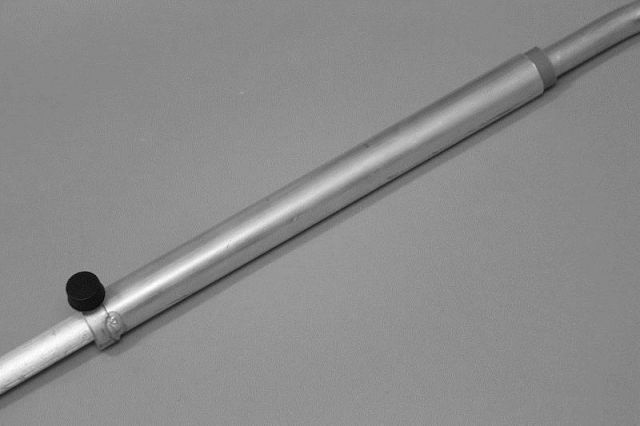

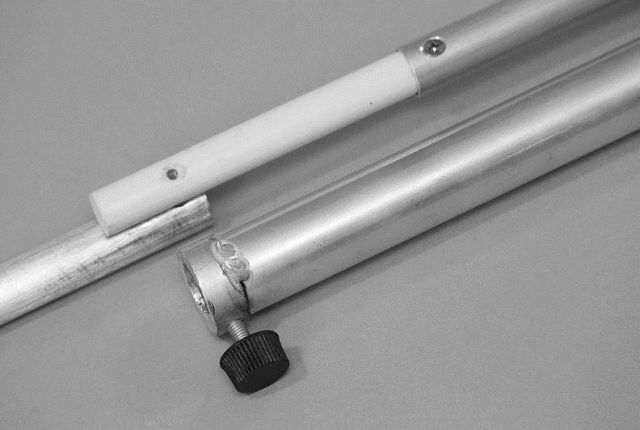

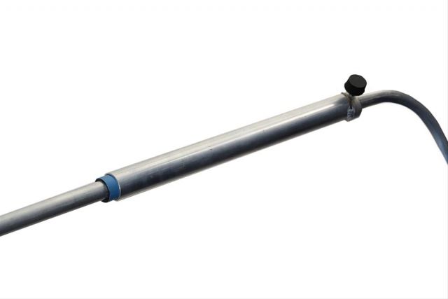

  这是一个套管电容,套管左侧是连接的,右侧是绝缘的,套管向右移动电容增大。天线尺寸73CMX85CM。
先调整套管在工作频率上噪声最大,在调整阻抗匹配是驻波最小,做记号。个人理解。

最好把尺寸换算成米,另外这种东西太抽象,做成教学视频相对好理解,就这几个图实在看不懂是啥。

很像那种折起来的半波天线  伽马匹配

回 BD2RWR 的帖子
BD2RWR:[图片]  这是一个套管电容,套管左侧是连接的,右侧是绝缘的,套管向右移动电容增大。天线尺寸73CMX85CM。
先调整套管在工作频率上噪声最大,在调整阻抗匹配是驻波最小,做记 .. (2020-05-24 20:06)
那个套管电容大约是多少μF呢?

回 JF1XDQ 的帖子
JF1XDQ:那个套管电容大约是多少μF呢? (2020-06-14 13:01)
估计几十PF吧

环形天线发射效率是达不到水平DP天线。
天线边长越长,发射效率越高。
天线材料直径越大,发射效率越高,但谐振频带变窄。
天线材料直径越小,发射效率越低,但谐振频带就变宽。
但这种环形天线很有意思。
在供电结合的左右俩端加拉杆天线,往两边伸出的时候,发射效率提高很多。
在电容器部分的俩端加拉杆天线,虽然对发射效率没什么帮助,但拉出长度的不同,可以改变谐振点。
这种形式天线,为了套管电容,电容的边用管材以外,其他三边可以用粗电线代用。
