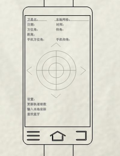

I have a dream!
我有一个设想:
用现在已经普及的手机来做卫星跟踪器。
如图:把手机固定在定向天线上。APP来显示卫星的实时位置和手机(也就是天线)指向。看着手机屏幕即可准确对准卫星。扩展应用可以另行开发二维云台,通过蓝牙连接,控制二维云台的运动来实现自动指向。
软件开发方式有2种:
1、全部开源,由在算法、界面、APP开发等方面有能力者开发,之后面向所有HAM免费发布。
2、发布威客任务,或寻求专业软件开发公司,然后软件收取注册费。
目前需要解决的问题有:
1、根据卫星轨道根数计算实时卫星位置(关键项)。
2、根据使用者本地坐标(手工输入或调取GPS),计算卫星的方位角和仰角(关键项)。
3、调取手机指南针、重力传感器等位置信息,显示手机的指向(关键项)。
4、指示当前手机位置与卫星方位的差值。
5、将差值发送至云台(蓝牙连接),自动指向卫星(扩展项)。

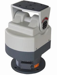

普天视PTS-303Q室外防水全方位旋转监控云台485控制内置解码器24V
https://item.taobao.com/item.htm?spm=a230r.1.14.264.4bz9rZ&id=4268983060&ns=1&abbucket=6#detail
[attachment=684274]
类似的室外云台,可以推两根小yagi了,用485控制,手机只要通过蓝牙发出相应协议的指令后再由蓝牙接收器转换到RS485就可以控制云台了,硬件都是现成的,就差手机软件的开发了,这个应该不太难的。
