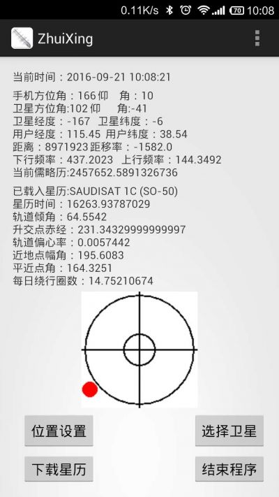

软件升级了,可以在线更新星历。可以选星,可以保存用户设置和上一次选的卫星。
软件有bug,除研究外请勿下载。
手机追星 ZhuiXing.apk (779 K) 下载次数:247
角度有几度的误差,不清楚问题在哪。有能力的同学可以帮忙看看,源码在下一楼。
软件初次运行在SD卡根目录生成配置文件lilacsat.txt,可以手动修改。如果有配置文件则自动读取,如果格式不对会闪退。请删除后重试。
星历下载地址用了http://www.celestrak.com/NORAD/elements/amateur.txt
请保持网络畅通。
软件的出错处理机制不太完善。有异常请删除SD卡根目录下lilacsat.txt和amateur.txt后重试。
欢迎纠错拍砖。但我不一定能解决。
(想必你们都看出来了,我是个拖延症比较严重的业余码农。)

        double dplxs = 300000000 / (300000000 + jyl);
        xxpl1 = xxpl0 * dplxs;
        sxpl1 = 2 * sxpl0 - sxpl0 * dplxs;
        // 计算完直接显示在text2里面。
        text1.setText("当前时间:" + times);
        text2.setText("手机方位角:" + Math.round(Azmvalues[0]) + "\t仰    角:" + Math.round(Azmvalues[1]) + "\n卫星方位角:"
                + Math.round(Azm * 180 / Math.PI) + "\t仰      角:" + Math.round(Elv * 180 / Math.PI) + "\n卫星经度:"
                + Math.round(wxjd * 180 / Math.PI) + "\t卫星纬度:" + Math.round(wxwd * 180 / Math.PI) + "\n用户经度:"
                + ((double)Math.round(yhjd * 18000 / Math.PI))/100 + "\t用户纬度:" + ((double)Math.round(yhwd * 18000 / Math.PI))/100 + "\n距离:"
                + Math.round(juli) + "\t距移率:" + (double) Math.round(jyl) + "\n下行频率:"
                + (double) Math.round(xxpl1 * 10000) / 10000 + "\t上行频率:" + (double) Math.round(sxpl1 * 10000) / 10000
                + "\n当前儒略历:" + timeNow);
        text3.setText(xiaoxi);// 传递消息
        // 画个瞄准镜显示目标x,目标y
        long mubiaoX = Math.round(Azm * 180 / Math.PI) - Math.round(Azmvalues[0]);
        if (mubiaoX < -180) {
            mubiaoX = mubiaoX + 360;
        if (mubiaoX > 180) {
            mubiaoX = mubiaoX - 360;
        long mubiaoY = Math.round(Azmvalues[1]) - Math.round(Elv * 180 / Math.PI);
        if (baseBitmap != null) {
            baseBitmap = Bitmap.createBitmap(150, 150, Bitmap.Config.ARGB_8888);
            canvas = new Canvas(baseBitmap);
            canvas.drawColor(Color.WHITE);
            iv_canvas.setImageBitmap(baseBitmap);
        if (baseBitmap == null) {
        canvas.drawCircle(75 + mubiaoX, 75 + mubiaoY, 10, paint1);
        canvas.drawCircle(75, 75, 20, paint0);
        canvas.drawCircle(75, 75, 70, paint0);
        canvas.drawLine(75, 0, 75, 150, paint0);
        canvas.drawLine(0, 75, 150, 75, paint0);
        // 核心代码结束了。=====================================================

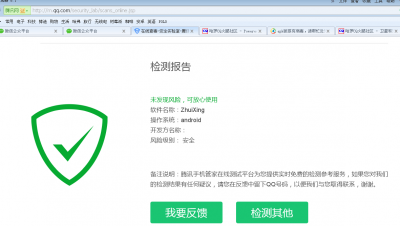

电脑管家报有病毒。

只看该作者 70楼 发表于: 2016-11-15
回 shenxi 的帖子
shenxi:电脑管家报有病毒。 (2016-11-13 21:52)
我用360检测没问题啊。
代码是公开的,有能力的朋友可以试着编译一下。
报病毒的话,有可能是误报或者我的开发平台有问题。
你用的是PC端还是手机端的电脑管家?

今天又测试了一下,腾讯的手机管家确实会报病毒。
http://m.qq.com/security_lab/scans_online.jsp
百度的在线检测没发现。
http://scan.safe.baidu.com/html/scan.html
360的在线监测没有结果。
http://scan.shouji.360.cn/
安全管家检测安全。
http://www.anguanjia.com/?c=check
网秦手机病毒监测安全。
http://scan.nq.com/
可能某个模块的特征和腾讯病毒库的特征附上了。作为开发者,我不解释了。

只看该作者 78楼 发表于: 2016-11-22
搞定。经反馈给腾讯,已经洗白了。腾讯的效率还是不错的。
http://bbs.m.qq.com/thread-68660-1-1.html
