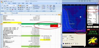

只看该作者 35楼 发表于: 2015-10-28
excel版 计算.rar (11 K) 下载次数:21
有了些小进展,在EXCEL里搞了一堆公式,可以计算出卫星的方位角和仰角。
但目前有个问题,经度计算没搞明白。就是某个时刻,春分点的格林尼治时角怎么计算,有懂的老师请指导一下。谢谢!
[ 此帖被BI3OJW在2015-10-28 11:15重新编辑 ]
离线BI3OJW
256
只看该作者 36楼 发表于: 2015-10-31
EXCEL版 由星历计算卫星方位.rar (19 K) 下载次数:31
经过几天的头大,终于又迈了一步。
现在搞明白了儒略历和格林尼治恒星时。也深深的被教皇的霸气所震慑——抹去了日历上的十天(1582年10月5日 10月14日这十天在历史上是不存在的)。
现在计算方法都在上面这个EXCEL表格里,经过对比,精度用来跟踪卫星应该差不多了。
这个算法考虑了升交点的漂移和近地点幅角的漂移,但没有考虑(注意:没有考虑!)月球和太阳的影响,没有考虑大气阻力的影响。所以,使用之前,还是最好和其他软件对比一下。

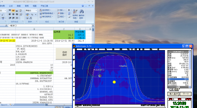

只看该作者 38楼 发表于: 2015-11-06
自动走时计算卫星方位.rar (28 K) 下载次数:36
搞了excel版的自动走时的卫星跟踪程序。用宏实现的。
这几天正在学eclipse和java,从零学起。
诸神,有懂这行的可以指导一下!
