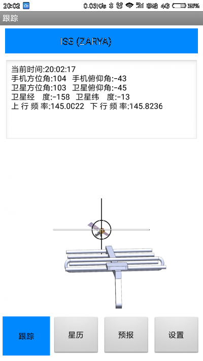

刚调试完成,烦请大家协助测试。后续功能有待增加。
使用E4A编程,有兴趣的朋友可以安装调试。压缩包内附有全部源码。
另有excel的计算方法,中文公式,简单易懂。也可以随意改编,扩展功能。

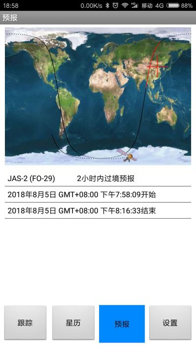

    变量 参数T 为 双精度小数型

    X =取整(卫星方位角 - 手机方位角)
    如果 X < -180 则
        X=X+360
    结束 如果
    如果 X>180 则
        X=X-360
    结束 如果
    X=(X+152)/304* 画板1.宽度
    Y=取整(手机俯仰角-卫星俯仰角)
    Y=(Y+100)/200*画板1.高度
    画板1.清空()
    '画板1.画笔类型=1
    '画板1.画圆(X,Y,40)
    画板1.画图片缩放("sat.jpg",X-72,Y-52,144,104)
    画板1.画笔粗细=4
    画板1.画笔类型=2
    画板1.画圆(画板1.宽度/2,画板1.高度/2,50)
    画板1.画直线(画板1.宽度*0.25,画板1.高度*0.5,画板1.宽度*0.75,画板1.高度*0.5)
    画板1.画直线(画板1.宽度*0.5,画板1.高度*0.3,画板1.宽度*0.5,画板1.高度*0.7)
    丰富文本框1.内容 =  "当前时间:"& 取现行时间文本(":")
    丰富文本框1.内容 = 丰富文本框1.内容 & "\n手机方位角:"& 取整( 手机方位角)
    丰富文本框1.内容 = 丰富文本框1.内容 & "   手机俯仰角:"& 取整( 手机俯仰角)
    丰富文本框1.内容 = 丰富文本框1.内容 & "\n卫星方位角:"& 取整( 卫星方位角)
    丰富文本框1.内容 = 丰富文本框1.内容 & "   卫星俯仰角:"& 取整( 卫星俯仰角)
    丰富文本框1.内容 = 丰富文本框1.内容 & "\n卫星经    度:"& 取整( 卫星经度)
    丰富文本框1.内容 = 丰富文本框1.内容 & "   卫星纬    度:"& 取整( 卫星纬度)
    丰富文本框1.内容 = 丰富文本框1.内容 & "\n上 行 频 率:"& 取整(上行频率修正*10000)/10000
    丰富文本框1.内容 = 丰富文本框1.内容 & "   下 行 频 率:"& 取整(下行频率修正*10000)/10000
结束 过程

更新了卫星过境预报功能。初测基本正常。
