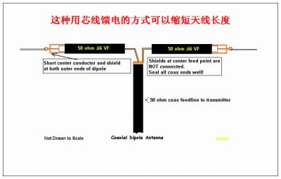

谢谢你的资料,网上还有很多电缆做天线的资料,原理差不多一样我也看了不少,大多是UV段的。电缆做短波天线的资料比较少,尤其是用电缆做短波、多波段的天线资料,我还没见过。
设计120楼这垂直天线,主要是解决80-160米波段天线低仰角架设的问题,一般水平架设的仰角都太高,打不了多远,噪音也很大,这也是大家搞DX多年来的心病,这种电缆天线可以做到低波段、低仰角、低噪音、多频段,但并不是十全十美抛砖引玉罢了,不一定适合每个人仅是一种尝试吧。
我的E文不行,所以国外的网站看的少,希望你和大家帮我再找找这方面的资料,也好做个参考。再次谢谢你!

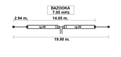

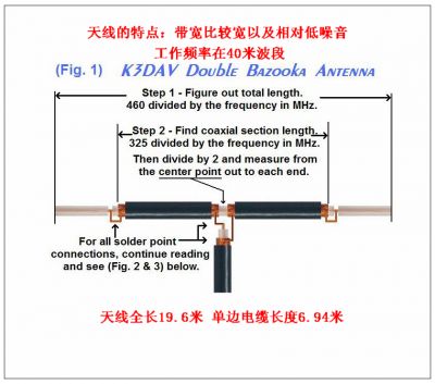

Bazooka天线
巴祖卡天线是一个强大的,高品质的单频带偶极子,很容易自己
在同轴电缆的一端屏蔽层铜网和芯被焊接在一起并且与铜的单线相连
40米波段天线具有约300kHz的带宽
这种天线对于QRP工作具有理想的性能
RG-58 RG-213同轴电缆都是合适的
由于天线的自重和同轴电缆的耐拉所以建议附加一根长的尼龙我认为耐火耐紫外线的芳纶绳更合适原文用的尼龙
以下是以cm为单位的尺寸概述。
波段 - 总长 - 同轴电缆 - 末端电线长
10 m- --- 489 --- 351 ----- 73
15 m --- 663 --- 468.5 ---- 98
20m --- 990 --- 700 ----- 143
40m --- 1990 --- 1405 ---- 294
45m --- 2114 --- 1494 ---- 311
80m --- 3897 --- 2753 ---- 572

上面写到的叫做双巴祖卡天线,其实就是双火箭筒天线,该天线由于在直流电来说引入室内的馈线芯和皮将会是短路的,所以我认为将会拾取更少的静电噪声。
下面是一种双火箭筒天线的变形——单火箭筒天线国外叫Strela天线
这种天线我认为更适合进一步变形为直立天线,同样的馈线芯皮导通结构更利于避雷,带宽应该具有同样的特性。
这款天线应该还可以有多种多样的变形。
同样我个人感觉火箭筒类天线应该具备比常规偶极子天线更低的增益,也属于牺牲增益换带宽的天线形式,对于复杂电磁环境下抄收小信号也许有帮助。
今天先写到这里,文中不免谬误还请各位扶正。

做这种天线,最主要的是要掌握电缆的缩短系数,测量好缩短系数后制作起来就容易些,不然会走很多弯路。馈管的缩短系数比较小,一般在0.8-0.9左右。如还按0.66计算尺寸就会差很多。我以前发过一个贴子有空你参考一下。
用天分测电缆的缩短率
http://www.hellocq.net/forum/read.php?tid=341652&ds=1#tpc

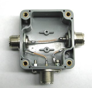

Bazooka天线多年前我也搞过,还设计过一个匹配盒如图:
这天线主要是带宽比较宽,相对噪音小一些,在某些场合用起来还不错。但这种Bazooka天线,与我在120楼用的电缆天线,馈电方法不同,这种外皮馈电是利用外网做辐射体,所以带宽较宽,但没有缩短天线长度的特性。
120楼的馈电方法是用芯线馈电,这样可以有效的缩短天线的物理尺寸,方便我们设计小尺寸天线,原理还是不同的。
电缆的用途很多也很好玩,如上图做端馈天线的匹配你试验一下,比端馈匹配网络简单还不用调整。过些日子,我想在我楼顶做一个利用电缆缩短的原理制作的80米波段LOOP天线,由于我这里的架设条件的限制,只能架周长40米的长度,所以我在找一种缩短率在0.5左右的电缆,这样我就可以架设80米波段的LOOP天线了,也不知道效果如何,先试试看吧。

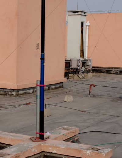

今天晚上用50-3馈线,12米,用升降杆斜拉下到楼顶铁棚,铁硼当地网,连接AT130天调测试,电台为建伍TS850,发现7MHZ底噪S9  3.5M底噪S6,10M底噪S5,14 18M底噪S9稳定,没有时间换成普通长线测试。在7050叫了下没回应,到7021上用约70W通了V85TL,收他信号599,他收我599(实际多少不清楚),感觉似乎没起到降噪效果?
感觉你的升降杆也参与了发射,拍个照片或者画个草图看看。

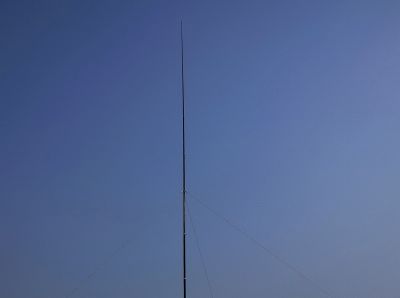

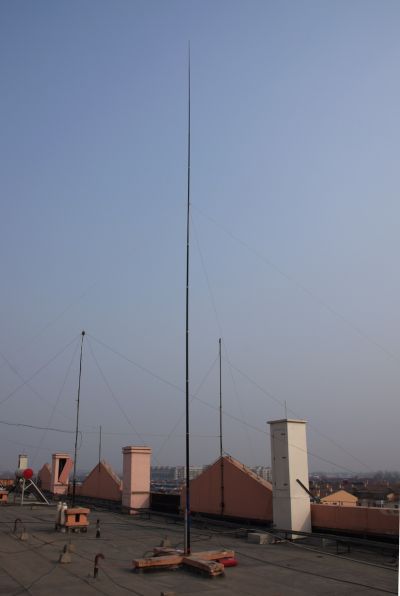

俺的80米波段的天线今天下午也立起来了,高度12.5米,地网一根,噪音情况如下:
3.5兆--S9
7兆----S7
14兆--S3
21兆--S2
28兆--不起表
晚上7:20左右在7.050实验通了国内十几个台,大多给我59--59+20的信号报告,总体感觉比倒V强不少。
其中BG6OPG给我59+20的信号报告,倒V给我59的信号报告。
另外BD5ND也给我59+20的信号报告,说声音很响。
俺的功率是100W
不多说了看照片吧, 点击图片看大图:

bd1hp:俺的80米波段的天线今天下午也立起来了,高度12.5米,地网一根,噪音情况如下:
3.5兆--S9
7兆----S7
14兆--S3
21兆--S2
....... (2017-03-17 19:45)
感觉楼顶手机基站的干扰大吗?那些美化天线罩很可笑

手机的机站对我没有什么干扰,好象我对它也没什么影响。
