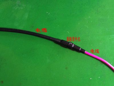

一次偶然的机会,朋友给了好多做电教工程剩下的75-5电缆,质量很好但无用处,已放置了好多年。前几天想起来放着占地方,不如把这电缆利用起来,于是就有了用电缆做天线的想法。准备是做多波段倒V,但没把握,所以就先做一个14兆的单波段天线试试看。
实验过程
1、取缩短率0.65的75-5同轴电缆3.3米两段,架设成倒V形式组成14兆单段天线。初测谐振点在12.330兆,SWR=1.28兆。与要求的14兆频率差2兆左右,先后修剪3次两边各剪去405mm后中心频率落入14兆范围。此时注意到:电缆做天线的带宽,比电线做天线的带宽窄好多,驻波小于1.5的范围在100K左右。

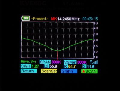

2、实验正式开始谐振点在14.1360兆, 偏低。。。。。
3、又经两次修剪中心频率落在14.2450兆 SWR=1.27

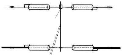

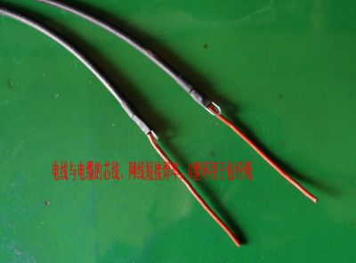

制作时电缆的谐振点要调在高端14.300左右,在电缆的末端加焊200MM左右的电线,用来调整谐振中心频率,达到自己要求的频率。

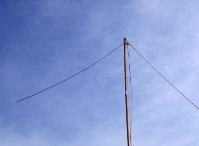

8、安装:倒V架设即可,也可放在鱼竿里水平、垂直、正V架设都可以。由于是小尺寸的天线,阳台安装也很方便,有条件、有需要的朋友不妨试试。

巴伦处只连接75馈线的芯线, 末端芯线、皮线短路,在接200mm电线, 是这样吗?

完全正确,不同电缆的缩短率不一样,电缆长度最好实验决定。
