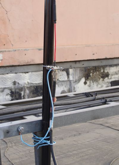

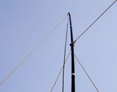

今天有点空,把垂直天线也实验一下。边实验边通台,先通了BH3OQQ双方都给出了59+的报告,后来又通了BI4JCM我听他59+他听我59。其间听到几个弱台,可能天线仰角或距离不合适。如果这天线水平架设,就会适合大多数HAM的高仰角天线了。
这铁架子前后有80米长
地网就用这铁架子了
吊起来的G.P天线
测试结果--合格
BD1HP/刘和平

高度是6米多呗? 我家楼前也有个彩钢的楼顶,可以用楼顶做地网了,竖立一根鱼竿,测试一下。也许会有意想不到的收获!   你测试gp  是不是噪音也很低呢?
呼号BG2CRP
黑龙江省五常市
离线bd1hp
1194
只看该作者 75楼 发表于: 2016-04-22
对,这天线垂直架设时的底噪比我的倒V天线低1-2S。
如果不玩DX,建议这种天线还是水平架设,因国内大多数HAM的天线都是高仰角的天线,如D.P、倒V、正V等天线,辐射角一般都在50-90度左右。垂直天线的辐射角在30度上下,所以很多台你会通不到。
如架设成水平天线就会变成高仰角天线了(10米高以内)这样通台就多好多。
还可以按28楼的图搞成二波段很方便的。
