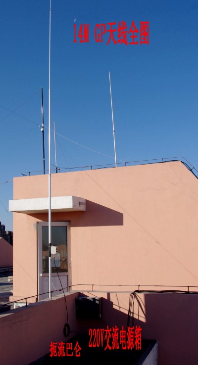

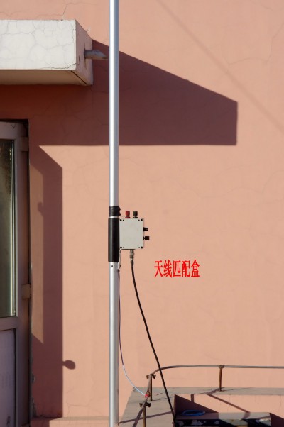

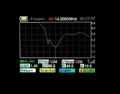

昨天又将14M G.P天线换了个位置装上了,用新买的天分看了一下,数据还不错。
现在楼顶有4套短波天线了,用一段时间,对比一下,准备以后只留2套天线使用,一套主天线,一套备用天线就可以了。
目前看用于国内通信,八木的效果比其他天线有明显的优势。
顺便说一下新买的天分:小巧、便携、准确可信,省了俺不少调整时间。(与驻波表对比过)赞一下!品牌俺就不说了,以免有广告嫌疑,哈哈.......

是啊,用天分调天线太容易了,用驻波表调天线很费时间。

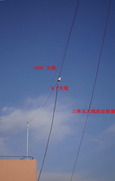

有朋友发短消息问如何细调?有何技巧?
由于LOOP是封闭型的天线,用修剪的方法不好掌控,我是用折叠一段导线的方法来细调的,(看图)这样就可以根据谐振情况,使天线长度收放自如。
这样做还有另外一个好处,就是LOOP天线全长有42米左右,在北方地区,由于天气寒冷,会使导线收缩,使谐振点偏高许多,前几天我这里气温下降到零度以下,早上用电台发现驻波高了许多,一测谐振点高了2K多,第二天上去放开了部分折叠的导线,驻波立刻就下来了,到夏天驻波肯定会偏低,就将其再折叠起来就行了,省了好多麻烦。
如果天线导体过长,使天线下垂过多,也可以用下图的方法,将过长的导线缠绕起来,如果绕不下,还可在导线的另一端再绕一个,以使天线工作在我们希望的频率上。

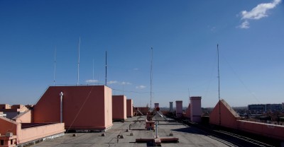

来个广角的全景图

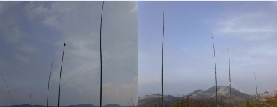

支持DIY。支持线八木。哈哈。40m波段,4单元 wire Yagi.哈哈。
(双击放大)
