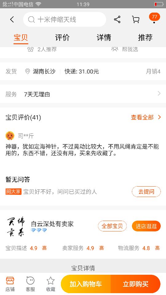

找到记录了,3.6米天线当年在这买的

bg2rah:找到记录了,3.6米天线当年在这买的[图片] (2020-02-08 11:44)
谢谢。去看过,现在卖完了。
