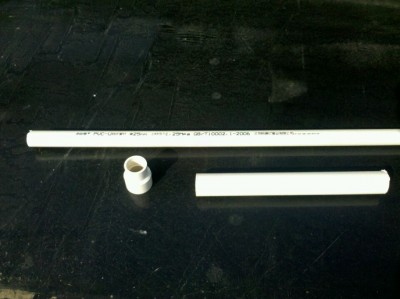

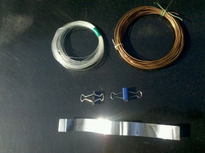

只看该作者 1楼 发表于: 2013-10-31
准备原料,一寸pvc管堵头一个,一寸pvc管25cm,一寸变6分pvc管箍一个,6分pvc管1米,bv1.5平方单芯电线7米去皮备用,1mm鱼线大约10米(因为渔具店就是这么卖的),文具鱼尾夹一个,罐头盒铁皮一条大约15cm.就先准备这些

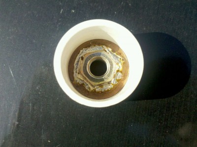

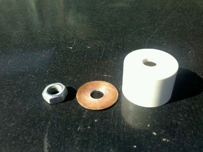

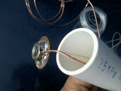

只看该作者 3楼 发表于: 2013-10-31

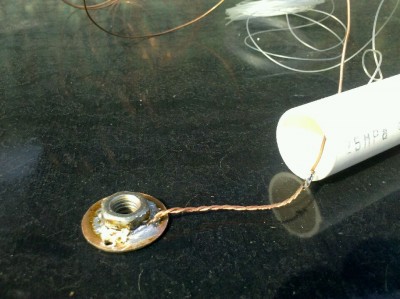

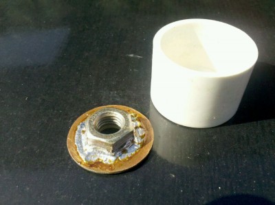

开工,这里还需要一小块敷铜板和m10的螺母一个,加工好是这个样子地

只看该作者 4楼 发表于: 2013-10-31
开始绕线圈,这里用到1吋pvc管,1.5平方铜线以及1mm鱼线。把楼上做好的部件用一段软线焊在1.6平方的铜线上,焊点大一些固定铜线用,然后把铜线拉到pvc管内。

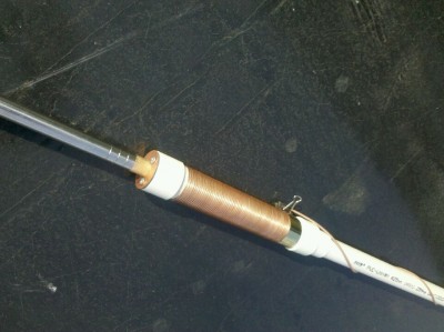

只看该作者 6楼 发表于: 2013-10-31

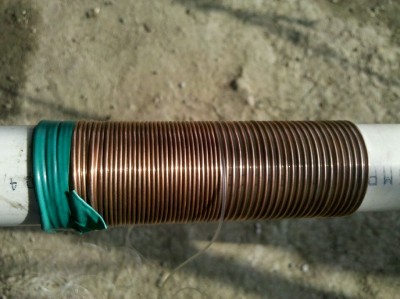

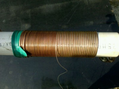

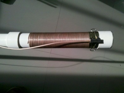

先将铜线绕在1吋pvc管上,末端用胶布缠绕以免松散,线圈绕好后嵌入1mm鱼线。

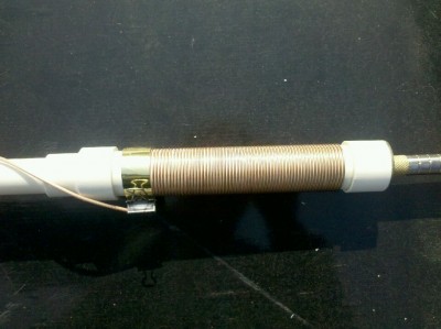

只看该作者 7楼 发表于: 2013-10-31

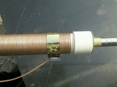

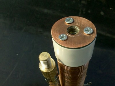

绕好线圈的样子,上端是
一寸pvc堵头(当然中间要开12mm的孔,不然拉杆天线交待不下去),中间是鱼尾夹与罐头皮焊接成的调节箍,夹子都会用,黄色为铁皮的反面,那有涂层是不导电的,不要以为我搞到了铍铜片,嘻嘻。下面是一寸变6分的管箍。这个阶段至投入使用之前,所有部件是不可以涂胶的,涂了胶就没有修改的余地了。
[ 此帖被bg2rah在2013-10-31 16:18重新编辑 ]

只看该作者 9楼 发表于: 2013-10-31
暂时组装起来感觉一下

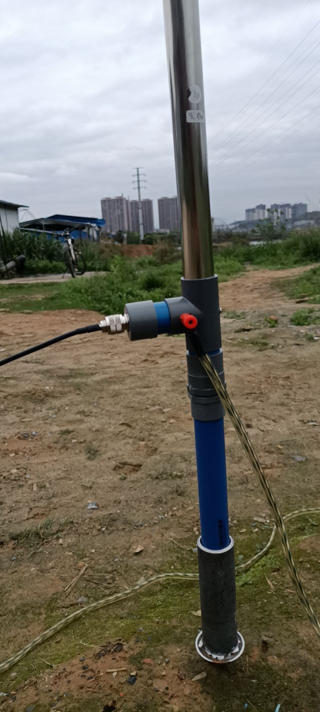

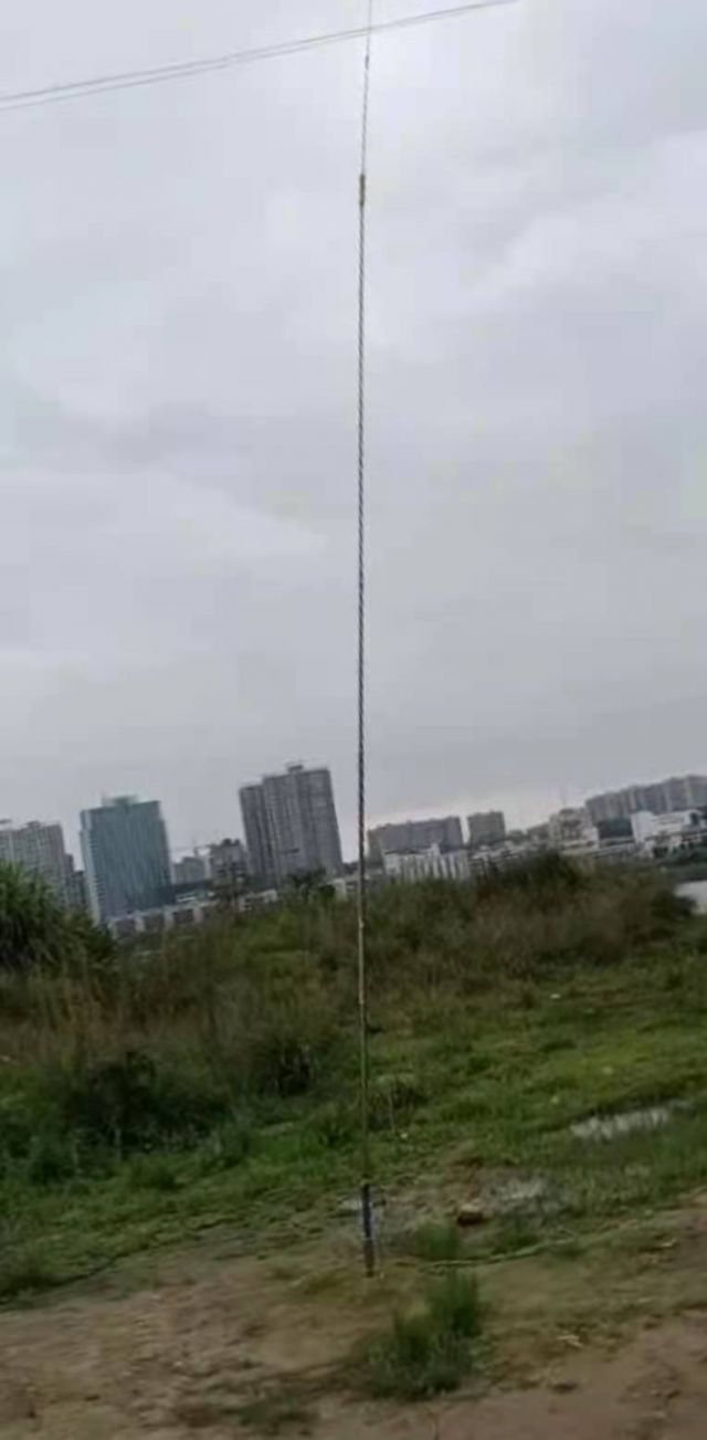

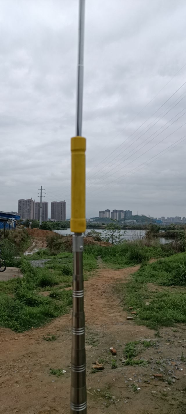

只看该作者 10楼 发表于: 2013-10-31
下面呢?干到这里基本没啥悬念了,下班咯,剩下的明天上班再弄吧。最关键的地方忘说了,这次选用了BG7DHJ的3.6米的拉杆天线,连接部位是M10的铜螺丝,感谢BG7DHJ。

只看该作者 12楼 发表于: 2013-10-31
回 bh3bwh 的帖子
bh3bwh:下面呢? 期待下文及使用效果。 (2013-10-31 15:32)
使用效果普普通通,PAC12啥样这个就啥样。重要的是制作工艺,省钱(全部下来不会超过100圆,这里拉杆天线和邮费占了绝大部分),省时(材料齐全大约4小时可以搞定),省力(无需要特殊加工的金属部件)。
