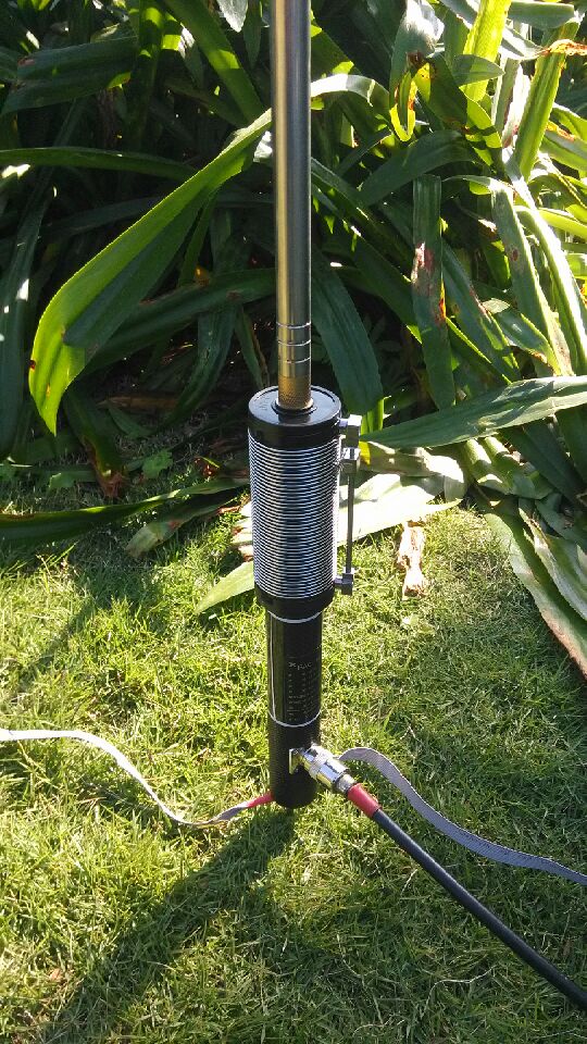

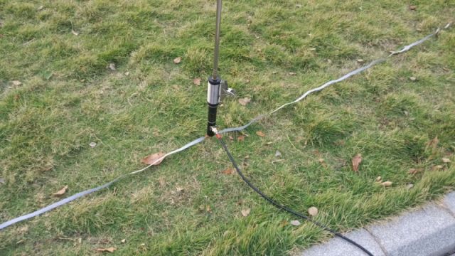

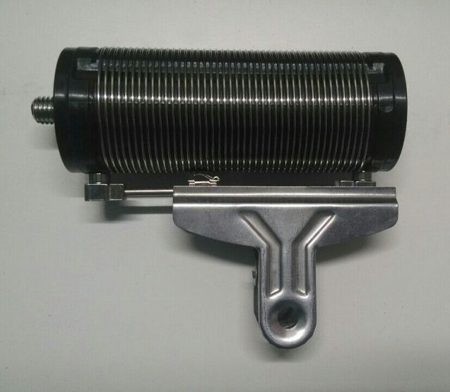

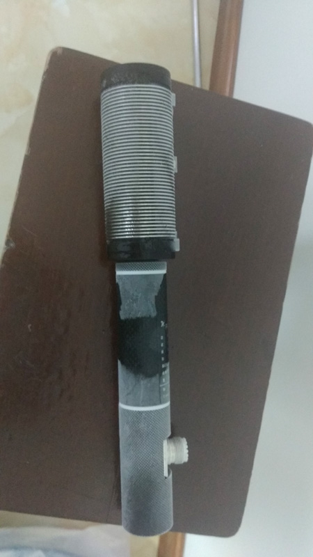

现在采用了JPC的线圈,绕满有四十三圈。配合五米多长的拉杆,可以工作在60/40/30米波段。
离线BD7IHN
11825
只看该作者 28楼 发表于: 2019-12-08
对于20米以上的波段,则可以跳过线圈(把它短路了),只用拉杆来做成全尺寸的GP天线。
如何跳过线圈?根据这个线圈的特点,我只要用一个金属夹子就能完成任务。当我需要工作在低波段的时候,就把夹子取下来,调节线圈。当我需要工作在中高波段,就用夹子来把线圈短路了,然后调节拉杆的长度。这样我就不需要为了转换波段而拆装线圈。这是我的设想,找机会试试。

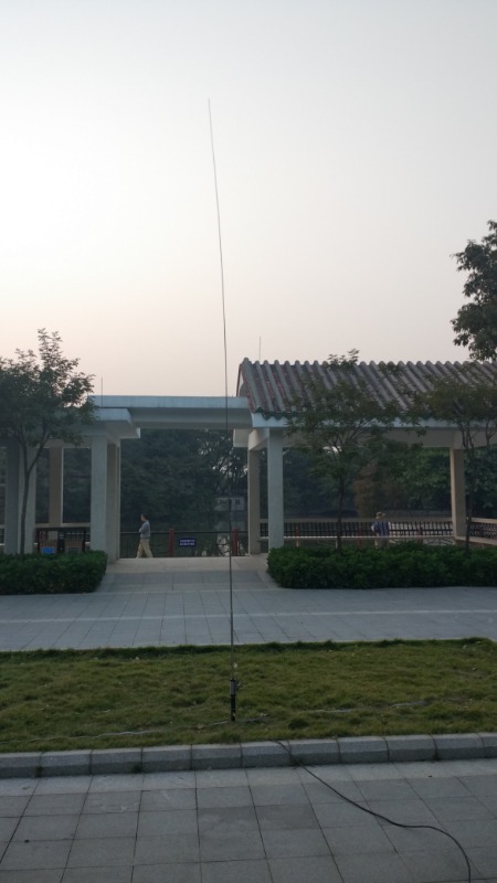

今天傍晚,我去流花湖公园实践了一下上面说的“铁夹子猜想”,结果比较符合预期。
这个铁夹子就叫做短路夹吧。加了短路夹之后,相当于使加感线圈短路。因为线圈调节器有一定的长度,所以拉杆可以比没有安装加感线圈时缩短十几厘米。白天,基本不会用到低波段,这时候可以加上短路夹,使加感线圈短路,20/17/15/12/10米五个中高波段,都相当于是全尺寸的GP天线,大致对应拉杆分别缩回1/3/5/7/8节。夜晚,基本不会用到高波段,所以拉杆就设置在缩回一节的状态,这时候如果想在20米波段工作,就加上短路夹。如果想在60/40/30米三个低波段工作,就去掉短路夹,调节加感线圈,相当于是底部加感的GP天线。
这样,晚上可以很方便在20米波段和另一个低波段之间切换。估计多数情况会把线圈设置在40米波段的位置,然后就通过短路夹在20米和40米两个波段间切换。
值得一提的是,之前我在拉杆完全展开的情况下,确定了各个低波段对应加感线圈的圈数。今天在拉杆缩回一节的情况下,40米和60米波段对应加感线圈的圈数可以不做改变,而在30米波段时要多加一圈。

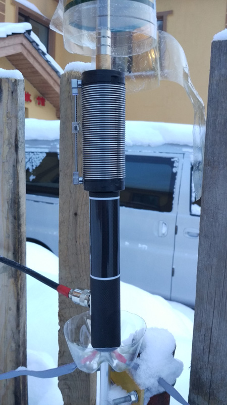

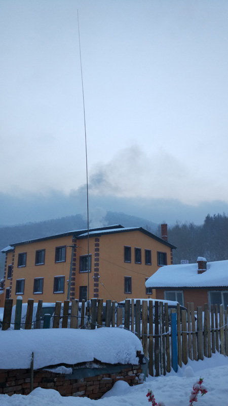

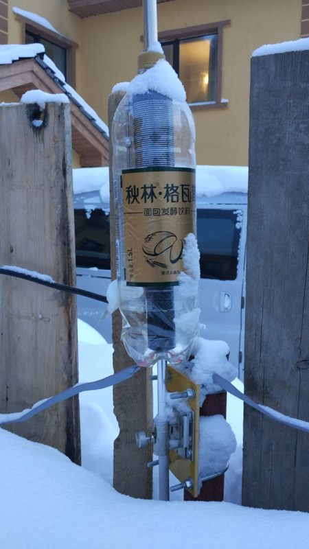

只看该作者 34楼 发表于: 2020-01-10

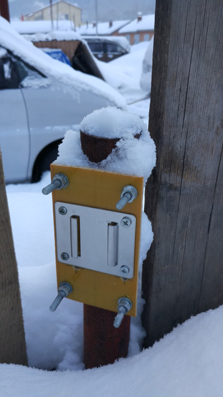

上个月,我在大雪天气里使用GP天线,地点在黑龙江牡丹江海林市二浪河。
因为地上有厚厚的积雪,泥土冻硬,所以我没有把天线插在地上,而是固定在客栈院子的栅栏上。两根5米长的地网就缠在栅栏上,在天线两边一字排开。
根据天气预报,提前预估这两天会下雪,所以用塑料瓶设计了一个简单的装置,用来防雪,实际使用效果还是不错的。
用了两天之后,打开看,里面没有积雪或者积水,天线线圈和底座都是“干净”的,甚至可以说一点雪或者水都没有,只有空气了。
我用一组钓箱配件来安装天线,先在栏杆上固定好一个底座,然后再把天线“插”上去。这样,天线装上取下都非常方便。
因为室外温度最低是零下二十多度,所以把天线拿进室内后,各部件表面都会马上冷凝出一层白霜。
这个天线刚调试好的时候,818的驻波表显示其驻波不起表,下雪后显示有一格驻波,然后直到拆除的时候,也没变化。因为雪下得挺大,中间没有试图去作调整,在40米波段,S8以上的底噪条件下,用FT8模式,通联了中日韩俄56台次。
73!
DE BD7IHN/赵向东

春节家里蹲,考虑继续改进我的GP天线,准备在线圈和底座之间加入一段加长杆。这样做的好处:1、能实现在80米波段工作,因为是加感缩短天线,所以也许只能通联东亚中国周边地区,但终归是比没有要好啊;2、可以让30米波段成为全尺寸天线;3、在低波段,天线则成为中部加感,据说会比底部加感的效率要高。
把GP天线现有各部件量了一下:拉杆天线完全展开后全长531.7cm,拉杆天线完全收缩后长度为52cm,加感线圈长11cm,底座(以M座为界,上半节作为振子的部分)长11cm。
先算缩短系数。根据之前的使用经验,作为全尺寸GP天线,在14.020MHz谐振时,拉杆天线的长度是506cm,加上底座的11cm,天线振子长度是517cm。从而算出这个四分一波长全尺寸GP天线振子的缩短系数是517➗535=0.966
再算30米波段振子长度为300➗10.1➗4✖0.966=7.17(m)=717(cm),据此知道在30米波段工作时需要加长杆的长度为717-531.7-11-11=163.3(cm)
我现有的加感GP天线,在3.995MHz的时候,驻波是1.7,已经勉强算是可以工作的状态。据此算出此时振子相当于长度为300➗3.995➗4✖0.966=18.14(m)=1814(cm)。
如果我想在3.500MHz工作,需要的振子长度为300➗3.5➗4✖0.966=20.7(m)=2070(cm)。据此知道在80米波段工作时需要加长杆的长度为2070-1814=256(cm)
显然加长杆要通过多节拼接来实现。考虑到拉杆天线完全收缩后长度为52cm,这个长度就该是每节加长杆的最大长度,这样天线的包装长度才不会改变。如果每节之间用螺丝来连接,每节留出1cm作螺柱的长度,那铝管每节就是51cm了。对于30米波段,加长杆采用3节,长度为51✖3=153(cm),不够啊,需要多一节10cm的。对于80米波段,加长杆采用5节,长度为51✖5=255(cm),倒是很接近了。但考虑到我前面选择的参考点3.995MHz的驻波是1.7,当时天线的谐振点应该比3.995要高,所以我应该预多一节才妥当。
所以我应该买六节51cm的铝管回来。如果卖家原材料裁切不方便的话,最短至49cm也是可以接受的。其中第六节,我要根据实际测量计算后自己再裁切出准确的长度。
铝管,准备采用口径是19*12.5mm的6061铝管。连接件,准备采用M10的内迫式膨胀螺丝(外径12mm)。连接方式实际上还没拿定主意,等材料到手了,实际比划过才决定。可以采用螺丝连接,这样每节之间肯定不易松脱,但装拆用的时间长。而且每节管子两端都要装膨胀螺丝,然后其中一端再装上一段螺柱。这种方式选用末端带突缘的膨胀螺丝会更便于安装。还可以考虑用插接式,这样装拆用的时间短,用料也省。每节管子只需要在一端装一个膨胀螺丝,这个规格的膨胀螺丝是4cm长的,装的时候露出2cm的长度作为“插头”,也许已经可以可靠连接。这种方式要选用直身的膨胀螺丝才行。
