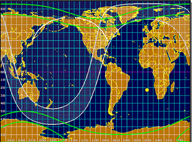

图二所示的是华盛顿特区到日本的大圆路径图,图中还能看到头顶太阳的位置(南大西洋中间);晨昏线(图中为美国东海岸日出前后一小时内的晨昏线);极光区极度平静时的极偏位置(靠近极点的绿线)和地球小磁暴时的极光卵形环的扩展位置(靠近赤道的绿线)。
                                图 二
如图所示,华盛顿特区到日本的大圆路径主要有两种影响途径。当地磁活动难得平静时(指数为0,持续时间超过8小时),极光区聚集于图二中高纬度的绿色极偏线附近,华盛顿特区到日本的信号可以毫发无伤的穿越北极区域。但是地磁活动的轻微加强,就会导致极光区位置的大幅偏移。如果极光区向赤道方向的偏移界线越过华盛顿特区-日本大圆图路径,D层吸收和E层吸收,以及极光电离层其它不稳定因素导致得信号衰减。

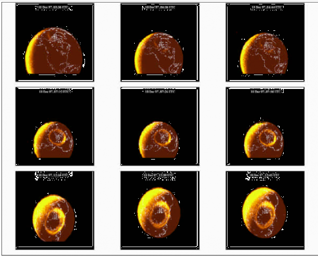

图三就很好的解释了极光卵形环发生的变化,这一组图片来自极地卫星。轨道条件允许的情况下,卫星每隔几分钟就会对极光卵形环拍照。上排一组照片(开始于1997年12月10日,0336 UTC)为极光卵形环极其平静的状态。只能看到极少的活动,且活动都发生在阿拉斯加北侧。顶级波段的信号穿过高纬度地区后越过极光卵形环外侧,带来良好的信号强度和信号稳定度(与图二中绿色的极偏线相比)。这就是1997年12月8日和9日的真实传播状态,与此同时东海岸与日本之间日出前半小时的传播就出现了例外。
                   图 三
然而随着12月10日0530 UTC出现了轻微的星际间扰动,状况迅速出现了变化(参见中间一组照片)。从照片可以看出,在扰动出现的一个半小时后,高能极光区出现了。注意看下极光区扩张的范围,以及极光区覆盖阿拉斯加的范围。另外,极光活动的高强区又刚好位于极光活动区偏赤道方向的包线一侧。从华盛顿特区往日本的电波信号、或者从美国西部去往欧洲地区的信号,不得不穿越这些扰动区。由此,信号在0712 UTC的时候被增加的D层和E层电离大幅吸收,并向赤道一侧迁移后与大圆图路径交越。在极光活动高峰时期,极光卵形环区增强继续向南扩张完全覆盖阿拉斯加地区,甚至覆盖了加拿大上方电离层大部分区域。
极光电离层的另一个重要属性是其横向厚度,图三上排一组照片中的极光卵形环薄且稀薄,表明这是比较稳定的电离层,且电离程度相对较弱。穿越此处的信号只有碰到极光电离层时才会被大幅吸收。

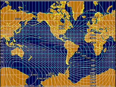

电子自旋频率的重要性可能会令人难以理解,成熟的顶级波段操作员应该时刻谨记:只有在载波频率远离电子自选频率的时候,信号才会很少被吸收且信号质量更好。为此,明智的做法是在考虑通联路径时,要查看电子自旋频率地图。使用自旋频率稳定递减的路径比递增的路径对信号会有更少的衰减。
图六是一张以美国为中心的特殊地图,可以帮助美国爱好者查看任意方位角信号的电子自旋频率。图像外围标注的是辐射方位角角度;蓝色椭圆形线是地理纬度线(红色椭圆形线是赤道);绿白色的等高线就是电子自旋频率线,单位为kHz,间隔为100kHz。对美国爱好者来说,幸运的是大部分信号路径都是电子自旋频率降低的路径,除了对加拿大、北极和西伯利亚的路径是增高的,最好的自旋频率路径是对南美和非洲的路径。不幸的是美国爱好者遇到的自旋频率又是最高的,范围为1300-1600kHz。南美洲内部的顶级信号传播甚至是从南美到南非的信号与从北美到这些区域的信号受自旋频率的影响更小,因为南美和非洲区域的自选频率更低。

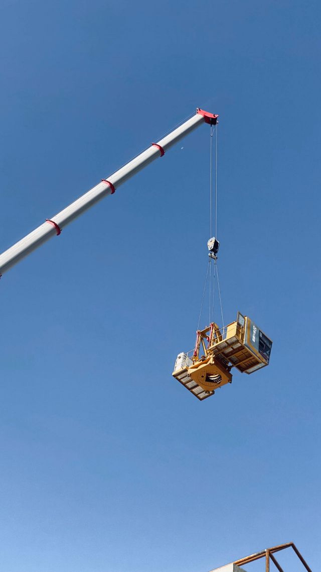

干就完了!扯那么多理论知识干啥呢?
用FT8通联,一晚上在160米频段就能搞定好几个DX蛤蟆!简单粗暴!干它,
在大吊臂上挂个160米波段的倒v天线,通联的试试看,我就不相信,160米波段通联难度能有多大?
