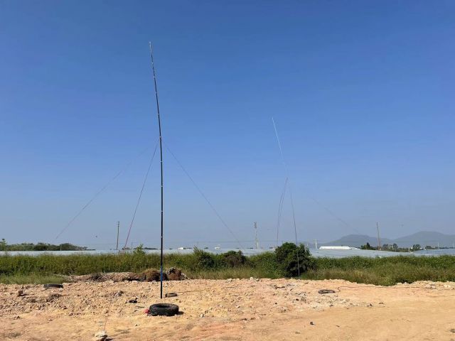

    比赛设备,和IARU是相同的配方熟悉的味道,唯一区别是40米天线。40米天线一直是我心中的痛,在多波段比赛中,一直是瘸腿波段。由于以前各种限制,没办法搞八木,所以倒V,长线,三角loop这种级别天线轮番上阵,性能嘛你懂的。这次由于场地够大,想下定决心痛改前非,搞个好点天线给自己加加菜。最开始方案是GP发射加接收天线,BG5TOX推荐用DHDL天线,架设简单尺寸不大,方向性好,VR2KW黄师傅也说B0A里用得好,那就搞吧。这时我突然想,发射一根GP实在太寒酸了,既然接收都搞好了,发射为啥不能直接来点硬菜?然后就想到两GP相控阵。关于这个天线制作过程就不在这里细说了,请移步以下链接:
    https://www.hellocq.net/forum/read.php?tid=375291

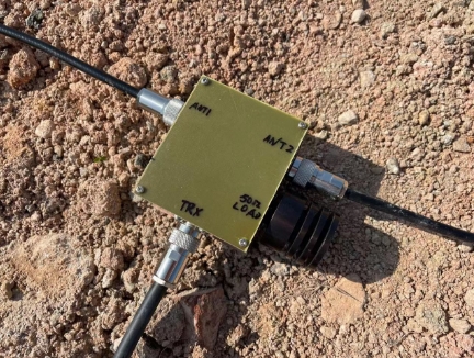

    这个相控阵最大特点是所有材料都用手里现有的,甚至包括1/4波长相位馈线,没有额外买任何东西,相移器外壳也是废覆铜板切割手搓的,各种剪割钻锉,荒废多年手艺重新用上,结果很难看,但能用,节约成本闹革命。

    晚上到了40米时间,可以验证相控阵效果。5点多黄师傅问天线怎么样,我说驻波高,他说2根GP要谐振在比工作频率低5%位置,纳尼?鬼佬资料没讲过这点,难道留了一手?他说先去天线底部加个感试下。赶紧找了2条电线,地上捡条PVC管绕了2圈,接上去,发现馈电阻抗变了,但驻波没变……没法子就这样吧。结果实测,这个相控阵没让我们失望。切换相控阵方向,接收大洋洲的台,无论DU YB还是VK,前后的信号均有明显区别,切过去确实强了不少,从凑合听到变成听得很清楚,方向性少说也有15dB吧,S表能看到S9和+20dB左右区别。半夜切欧洲方向,100W过去,大部分台都能一炮命中,效果不错,就连主叫也能收获不少,看来没白折腾那一堆东西……但GP底噪大是真的,775开了300HZ窄带,底噪也有4-5S,听得头晕,只能听那些比较强的台。

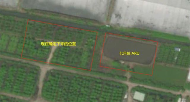

这是基地规划的大概简图,七月份IARU那时候,基地的位置还没完全确定下来。现在已经基本上定下来了,如上图。这次的的天线配置是蛛网+40米GP相控阵,说到这个相控阵,邱工前前后后也是花了不少时间去折腾这副天线。

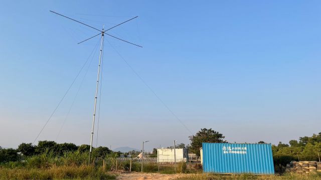

  在比赛的前一天,中午一下课就前往基地了,打算下午的时候和邱工把40米GP相控阵架起来,无奈到这边搞的时候,邱工忘记带天分了。只能等到明天一早上搞了。那就测试一下赛前设备的工作怎么样吧,好,结果来了一个惊喜,夺命电椅。就在测试发射的时候,我一发CW,我就感觉有电流从我手一直到屁股都是麻的,起初我以为是我可能我姿势坐的不太好,有点不舒服,但越来越不对劲,屁股越来越麻,麻着麻着突然跳闸了,哎呦,结果一查。这货柜没接地线,难怪屁股麻了。马上和邱工做了简单的接地,顺便撒了泡尿,增加了导电性。但是一接上灯,手一碰桌子,哎呦,触电了。后面找了好久原来是灯的灯架和货柜的外壳漏电了。

那个相控阵GP,非得两个人架,软趴趴的,GP举起来就是弯弓一样下垂,必须一个人扶着另一个人拉风绳,风不大时候随便搞几条杂货店尼龙绳就搞定了,一旦拉好风绳就很稳
