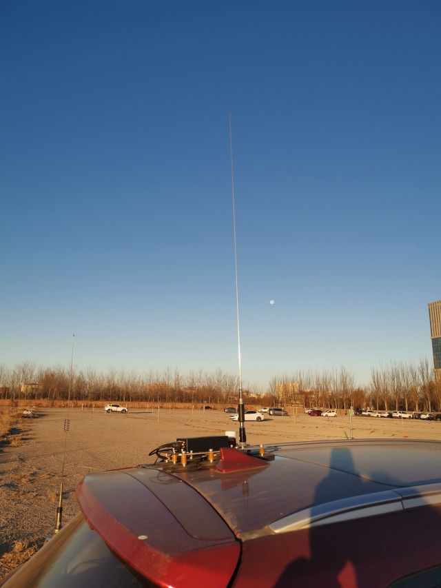

gp天线也可以用尼龙绳子拉弯使用,此时有一定的方向性,绳子的反方向是通信方向,弯度越大发射仰角越高,一般天线倾斜45度左右就可以,如果通信距离比较近可以倾斜30度左右。用绳子拉弯以后抗风性能会更好,可以用2根绳子和天线之间成3角形拉,这样更稳定

1、g.p天线本身就是全方向性的。
2、长线天线一般概念上讲需要振子长度大于1个波长。
3、长线天线将其做成倒l型,或者呈45度夹角(构成斜长线天线),那么天线假设时才会有一定的方向性。倒l的反方向,斜拉天线的斜面为通信方向。
4、gp天线用其长处是因为其发射仰角较低,同时没有方形性,不会遗漏稀有的电台。垂直天线一般电气长度不会超过8、9米,如果斜拉的话,就降低了它的有效高度,发射仰角增高,因而也就降低了天线的效率,同时驻波比恶化,很难找到自然谐振点。如果这种方式用于解决越距现象可能会找到一点点合理的解释,否则一无是处。实际运用中任何人都不可能找个绳子转圈拉着天线玩----找方向!特别是一些车载、固定台的仅仅几米长的垂直天线,除了车体、或者建筑物的影响之外(某个方向辐射图变劣),就别提它的什么方向性和辐射仰角了,根本没有什么益处。
真的还不如让她好好的,老老实实地直立着为好。 :d

不知道4楼用过几种鞭天线?见过维和部队的天线吗?见过南京714厂的弯鞭天线码?见过柯顿9350的加长节和供弯曲的弯头吗?天线问题是理论--实践--经验的集合。有不同的看法和不清楚的可以提出自己的见解,用知识、能力、人品来体现自己的素质。我使用和研制天线30多年了,没有根据的事是不会乱说的。

专业部门的电台都使用天调,不存在对驻波的影响问题,有一些专业通信部门通信方向是固定的,空间又不允许架设其它定向天线。一款进口的美国鞭天线底座就带有0-90度可以调整角度的活节(人民币10年前要2万以上吧),有什么疑问一起研究.我购买了柯顿天线、建伍2.6米鞭天线(800大米),我车上装的2米半环天线800公里以内效果和倒v接近吧;使用过美国7米鞭天线、北京米格公司水平鞭天线,电视里见过2种维和部队的弯曲鞭天线(柯顿和中国的米格)。这些天线都听说过吧!我如果有不懂的地方还向你学习,请教。

这段时间我也是一直在折腾0-150km范围内用hf通联,车载天线是垂直装的,选了好几个频段都不行,越距现象太严重,正准备搞bg2rwr说的鞭天线拉弯+天调的方法.

海-空兄:[url]http://www.hellocq.net/forum/showthread-t-172903.我的车载短波天线.html这款天线专业通信单位使用没有静区,业余频段由于使用频率限制,静区问题很难解决,我车上用的就是这款。
