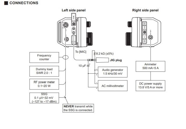

网上看到欧美版IC-705的服务手册,射频功放管好像是30W的。
天线部分好像是20W来设计的。
进入后门菜单后,可以设置很多参数,我是英语盲,看不懂。
能调出20W就好玩了。

[url]https://simonthewizard.files.wordpress.com/2021/01/ic-705_sm.pdf
ic-705 service manual
下载链接
cui_gx@hotmail.com rig:ic-705  ic-7300

AFT05MS031NR1   输出功率31W
X6100用了相同的功放管
[ 此帖被bh9bji在2022-10-07 09:49重新编辑 ]
离线BG2IBE
1376
只看该作者 8楼 发表于: 2022-10-07
后面菜单,好像各个波段的百分比输出功率可以设置。比如,7MHz10% 的时候 1W。
不知道 100% 能否设置成 10W以上?

31瓦是极限,不要挑战极限,供电设计、31瓦输出的“干净程度”也未知,驻波反射的功率31瓦可能只允许1.1的驻波比,10瓦能1.3,1瓦能很高。
705我99%时间用的5瓦。在20米谐振天线上开0.1瓦 6米波段ft8通联了其他dxcc区域。
功率真不重要,玩业余要和谐、不要急功近利,5瓦通不上的100瓦通的上的可能只有10%几率发生。
本来就是玩的东西,轻轻松松多好。

AFT05MS031NR1,规格
晶体管类型 : LDMOS
频率 : 520MHz
增益 : 17.7dB
电压 - 测试 : 13.6V
额定电流(安培) : -
噪声系数 : -
电流 - 测试 : 10mA
功率 - 输出 : 31W
电压 - 额定 : 40V
封装/外壳 : TO-270AA
供应商器件封装 : TO-270-2
个人理解输出31W是在电压40V情况下,如果电压降到13.8V,也就能输出十多瓦了

谢谢,我觉的修改成15W就很满足了。我担心即使打开了隐藏菜单,恐怕10W以上是设置不了。
网络上,把接收频率扩张的例子是有的是,就是没有更改发射功率的例子。肯定有原因的。
算了,再进一个F T-891或者I C-7300省事。

额定电压40V情况下31W功率是极限了,我认为在13.8V出十几瓦也是这个管子的极限了,所以厂家为了安全才限定在10W,如果强行调整到更大功率则电流可能超过管子允许的安全值,是存在风险的
