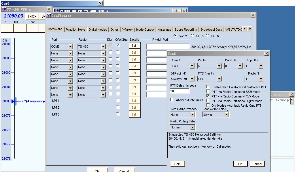

电脑通过ft232 usb-ttl 接到uSDX的cat口
现在n1mm可以和uSDX同步频率模式了
油管上老外有视频 一根USB-ttl线就可以拍发CW
但是 我在n1mm里发射CW   比如f2 f4 f6   uSDX发T或者长发T
是键盘宏的问题吗?
哪位大神指点一下 谢谢

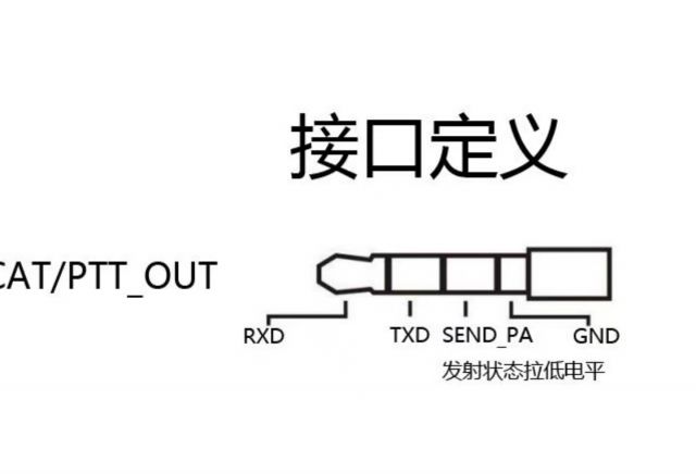

单独用340做个cw拍发线接key口吧,搜我帖子。

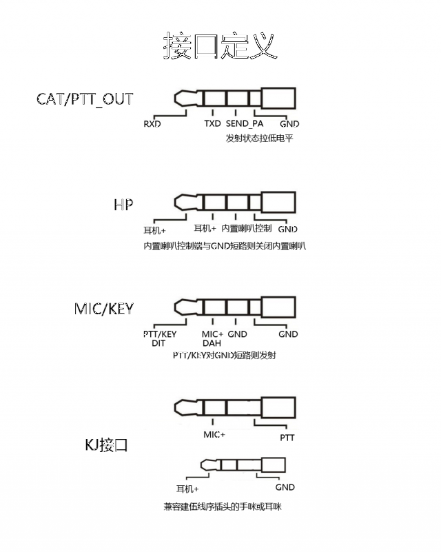

key口上可以并联母座,就不用切换了。。

仔细看看定义呀,tx rx那是通讯,另一send是外接功放低电平启动点。别搞错了。

我没接send  现在uSDX发射是通过cat协议进行的
离线BI4RBD
533
只看该作者 7楼 发表于: 2022-08-17
cat协议,ts480?我的是小王的usdx用ft450协议。换个试试。
[ 此帖被BI4RBD在2022-08-17 09:06重新编辑 ]

我现在已经能成功发送了 但是没有侧音 不知道发送的内容对不对  看屏幕显示是对的

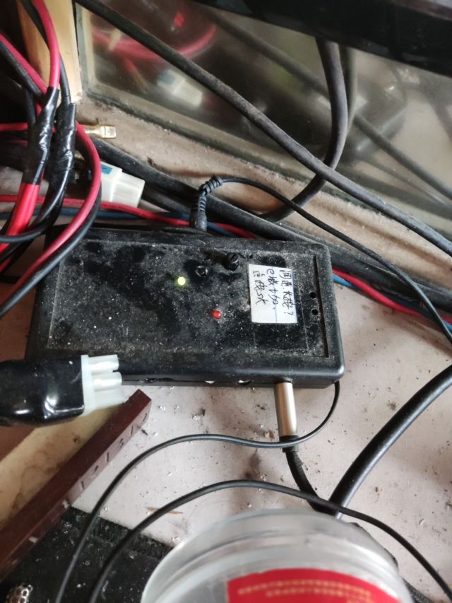

电台用手键模式,n1mm+手键+外挂自动键盒子,完美解决任何电台发cw,三进一出。

TDX  RXD GND 三根线

CAT功能接线定义,机型,波特率对了就能连上,重新整理过菜单,qq群看一下。
