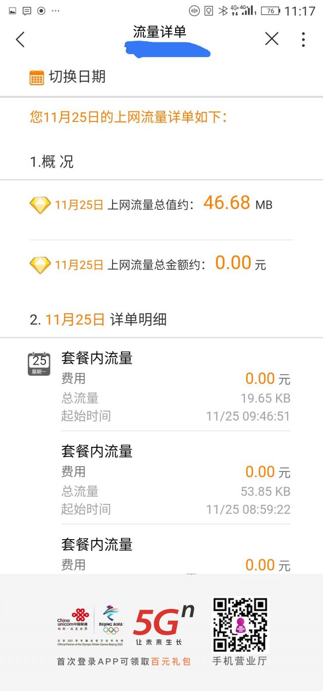

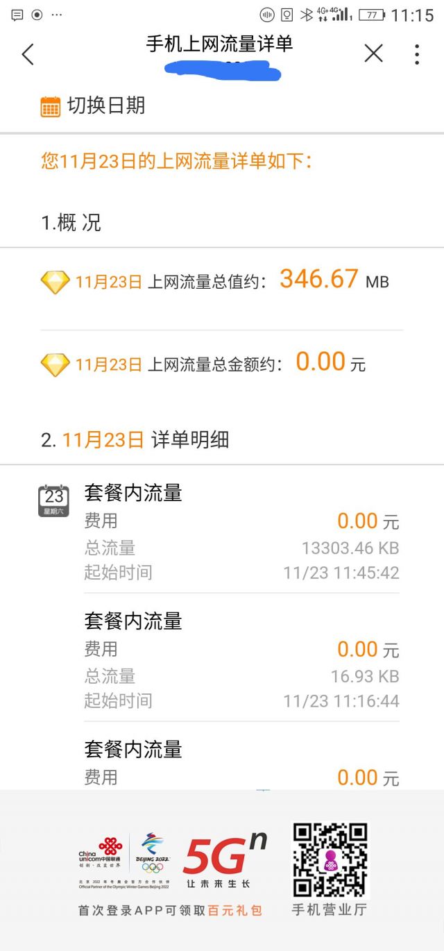

二、客户端电脑全过程使用中国联通的4G网络,网速给力,总体流量情况见后图。
三、总体成绩比较满意。
第一天24小时流量。共347M.
第二天24小时流量。共378M
第三天早上8小时流量。共47M。
总体来说,这个中国联通的网络是很给力的,能完成高强度的比赛流量和速度要求。总的流量也在可以接受的范围内。

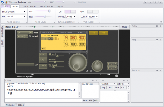

比赛使用的是联想X230的笔记本电脑,用一个4G全网通WIFI发射器给这个电脑上网,比赛中整体延时在0.05-0.50之间,几乎没有卡顿现象。
RCF软件,在远程端可以连接手键或者自动键,但我觉得没有必要,所以没有连接。
这是远程客户端连接了N1MM以后的界面

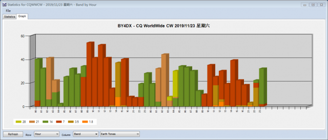

比赛中,采用了我以前发文的“N1MM进阶玩法”这个技术,对N1MM的TELNET进行了调整,这样,只显示了BG4GOV这个解码服务器,黄色的就是我的解码器解码信号。这个解码服务器架设在BH4DEG那,这次比赛,也立功了。大数据过来,我就即时观察各个地区,各个波段到达上海的信号强度,给我比赛中间是否扫地提供了重要参考。另外,红色的是我家里发射到世界各地的信号强度,也是我判断是否切换波段的重要依据。这里比赛,完美解释了大数据运用的好处。
比赛使用IC7600电台,一百瓦功率,天线是11波段DP天线。到达欧洲的信号还是很强的,能达到45DB。
比赛成绩:
最终 结果:
