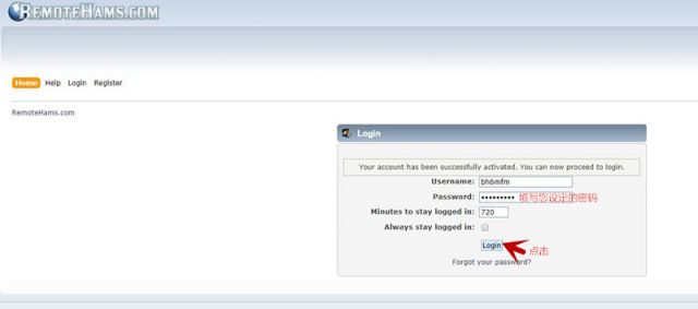

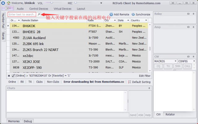

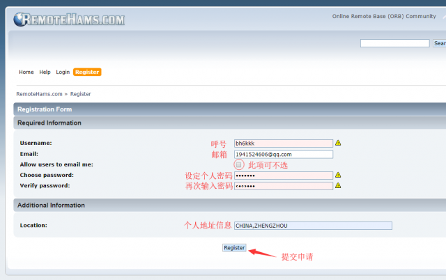

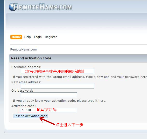

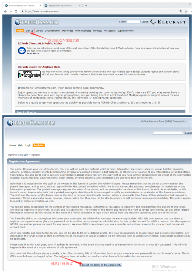

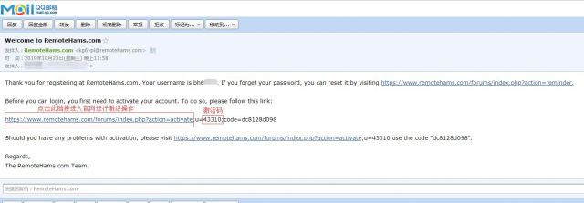

三、申请注册RCForb_Client帐号
在使用RCForb_Client系统前,您需依照以下图示先申请一个用户的帐号。
进入官方网站 https://www.remotehams.com/
离线bh6kok
943
只看该作者 3楼 发表于: 2019-10-14
如下图所示填写申请资料并提交,随后到个人注册使用的邮箱内查找官方发来的激活邮件,依照邮件提示完成个人帐号的激活。
[ 此帖被bh6kok在2019-10-24 00:39重新编辑 ]

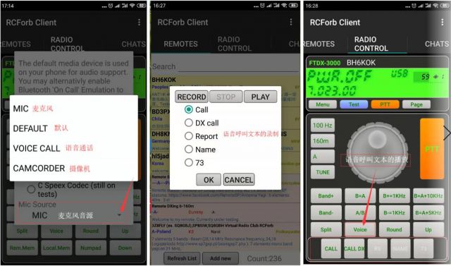

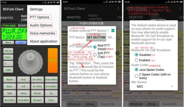

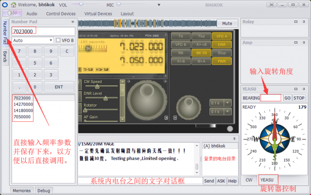

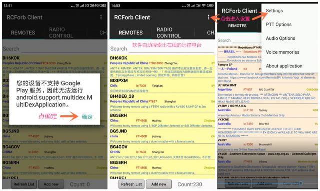

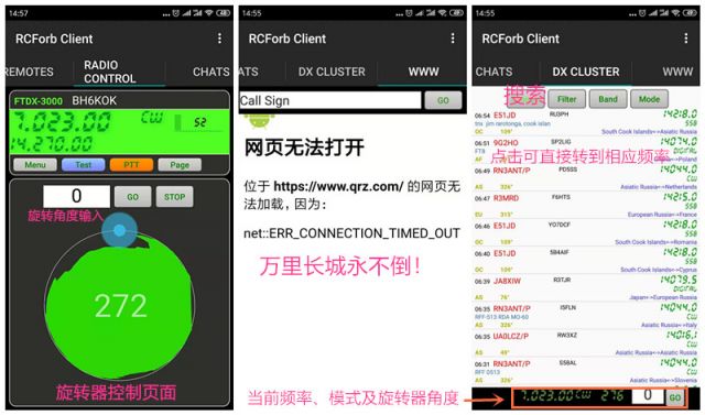

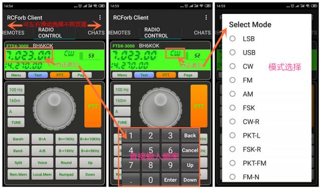

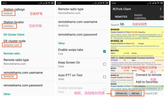

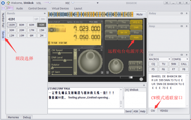

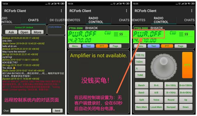

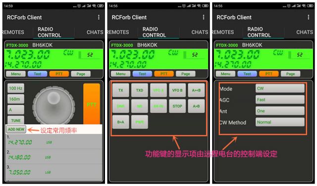

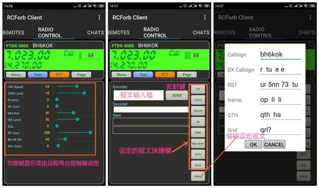

四、手机客户端的使用简介
安装完成手机客户端后,即可启动手机客户端软件,根据软件提示输入用户帐号和密码进入控制系统的界面。您可参照以下图示进行相关设置和软件操作。
离线bh6kok
943
只看该作者 5楼 发表于: 2019-10-14
离线bh6kok
943
只看该作者 6楼 发表于: 2019-10-14
操作小技巧:1、“左图”为RADIO CONTROL的控制主界面,在进入此主界面的其它菜单页面(如中图、右图)时,直接点击VFO-A的频率显示部位(如下图中的7.023频率显示部位),即可返回至左图的控制主界面。2、操作“中图”的PWR键关闭电台电源后,大概需间隔10秒后才能再次开启电台电源;
[ 此帖被bh6kok在2019-10-14 17:01重新编辑 ]

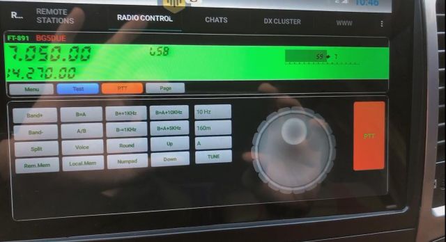

三项特殊功能的设置

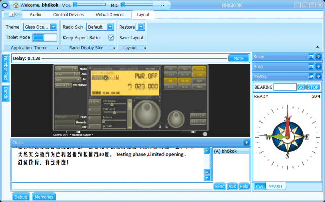

BD3PXM在车载影视控制中心(安卓系统)上安装的远程控制客户端,加个手咪,
这就可以随时随地“跑得宝麦克”了。。呵。。效果不错!

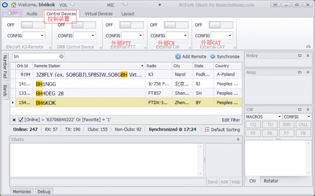

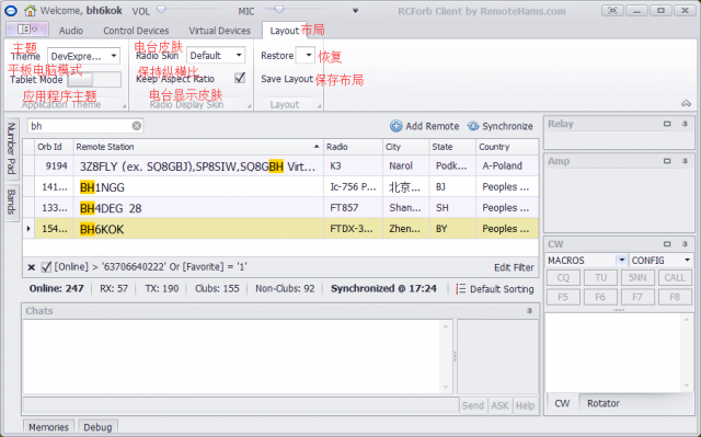

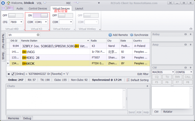

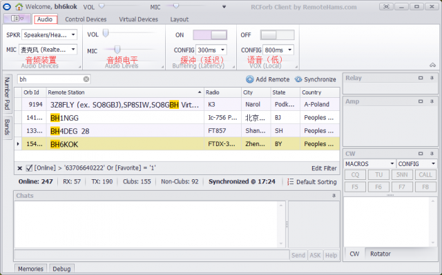

五、电脑客户端的使用简介
  安装完成电脑客户端后,即可启动电脑客户端软件,根据软件提示输入用户帐号和密码进入控制系统的界面。您可参照以下图示进行相关设置和软件操作。
向官网上传您的电台执照,以方便别人审核您的身份并给予您相关的操作授权。
[ 此帖被bh6kok在2019-10-19 11:31重新编辑 ]
离线bh6kok
943
只看该作者 9楼 发表于: 2019-10-14

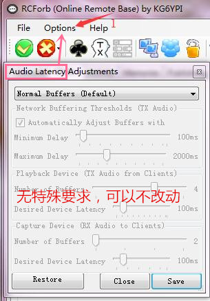

上图文字有误,应该为“远程控制的电脑主机上调整麦克风音量”。
下图中的“缓冲(延迟)”项可以根据自己的需要进行调整。
[ 此帖被bh6kok在2019-10-29 15:08重新编辑 ]

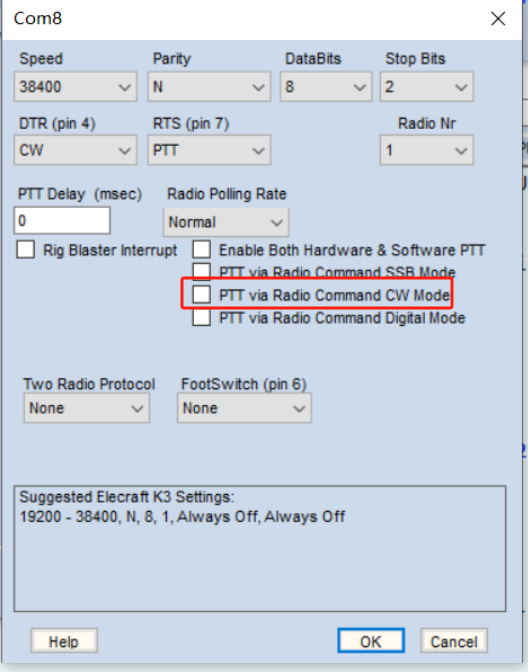

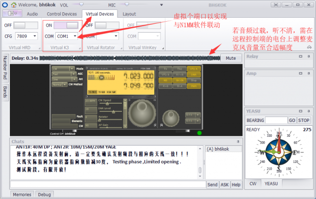

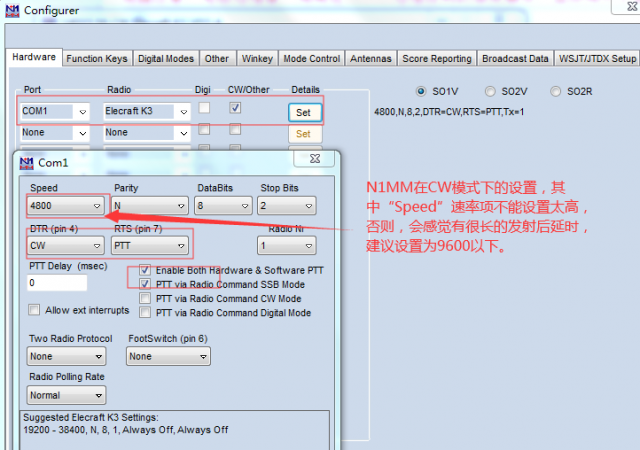

提醒注意:电脑远程客户端需进入一个远程控制的服务器后,虚拟端口才会在电脑“设备管理器”内显示出来。
如上图,在远程客户端的N1MM设置中,四个PTT选项,不点选的话,延迟会明显改善。
以上的设置方法,得益于南京的BI4VIP和上海一位老师的指点,在此表示感谢!
使用远程控制系统做FT8类的数据通联,因网络延迟较大,影响解码,目前俺还没有很好的解决办法。

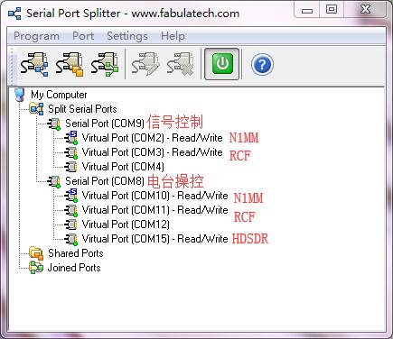

RCForb远程控制服务器软件与N1MM、HDSDR联动实现主叫电台比赛的实况转播和频谱上信号的实时观察。
这样,您在打比赛时,可以允许其它朋友进入您的远程服务器收听您的比赛实况,与大家共同分享您参赛的快乐,这个比较有意思。
使用虚拟端口软件添加几组虚拟端口,以分配给三个软件同时使用电台的两个端口。
分配电台的控制端口
分配电台的信号端口
N1MM软件和HDSDR软件也做相应的端口分配即可。
先启动RCF服务器软件,再启动N1MM软件和HDSDR软件,否则,RCF服务器软件可能会报错。
要实现N1MM自动语音呼叫的功能,那就要对N1MM的音频输出及电脑声卡的输出和输入进行相应的设置,安装虚拟声卡,进行关联设置,这个比较麻烦,大家可自行根据个人电脑来摸索。
本周未的CQWW-SSB模式比赛上,我计划做下这方面的初试体会,欢迎各位来服务器上围观比赛。
[ 此帖被bh6kok在2024-05-05 20:32重新编辑 ]

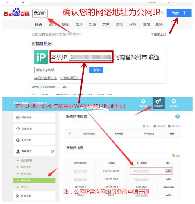

1、路由器的设置
若要实现远程控制系统的正常运行,您的网址需是固定的“公网IP”地址。一般家庭的网络IP地址都是随机分配的,固定的“公网IP”地址需向网络服务商申请获取。申请的理由很多,您可以讲自己需要在家登录公司系统办公等,也可找朋友帮忙办理申请。据说,联通网比较容易申请到“公网IP”,而移动网或是其它的网基本没戏。如果申请不到“公网IP”,也可考虑使用“花生壳域名映射”类软件实现内外网的穿透,据说此软件有免费的,具体方法请上网查找。
依照下图所示,先来检验下您的网络是否是“公网IP”。
[ 此帖被bh6kok在2019-10-14 17:10重新编辑 ]

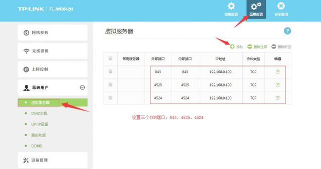

如下图所示设置路由器的TCP端口,在路由器的虚拟服务器内设置三个TCP端口:843、4525、4524。
注意:这里的IP地址要与主机的IP地址相同!

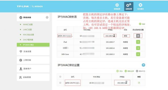

如下图所示,在路由器上绑定电脑主机的IP地址。
离线bh6kok
943

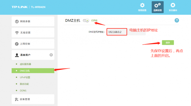

只看该作者 16楼 发表于: 2019-10-14
       如下图所示,在路由器中开启电脑主机的DMZ。
路由器的相关设置完成后,需做保存并重启路由器。

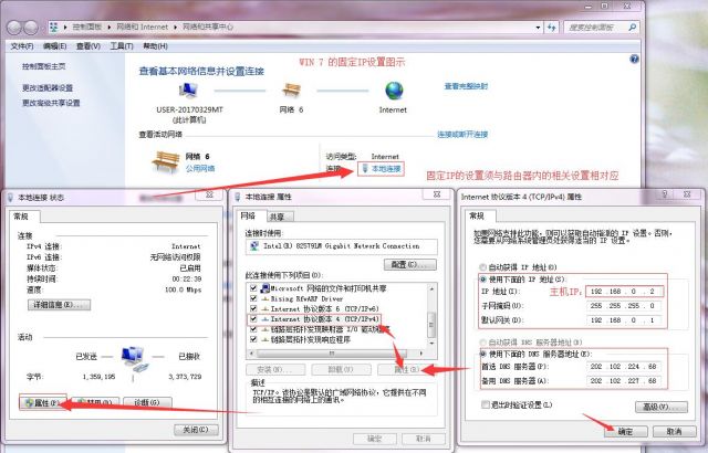

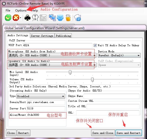

   2、远程控制系统电脑主机的设置

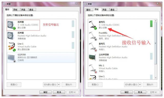

   电脑主机也须设置成固定IP,并与路由器内的相关设置相对应。

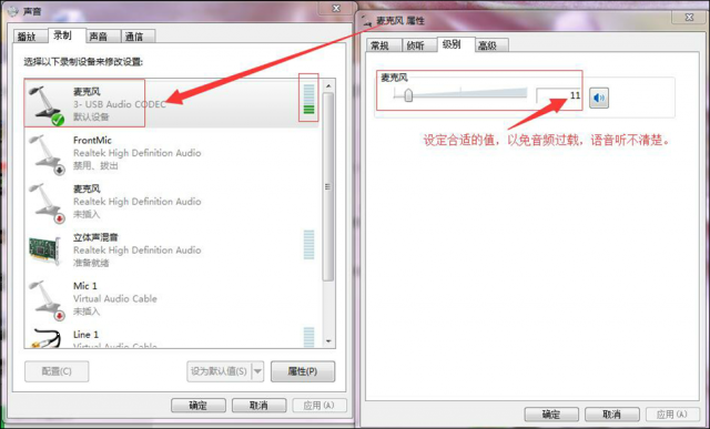

如下图所示,设置电脑主机的音频默认设备。
提醒注意:电脑主机的音频设置需在服务器端软件启动前完成,否则,
可能致使客户端收发异常。
如下图所示,设定合适的音频值,使图中音频指示柱能较好的反映信号强弱。需注意一点,控制系统软件重启时,麦克风音量可能会随之自动有所变化,需再调整至合适值。
[ 此帖被bh6kok在2019-12-04 07:27重新编辑 ]

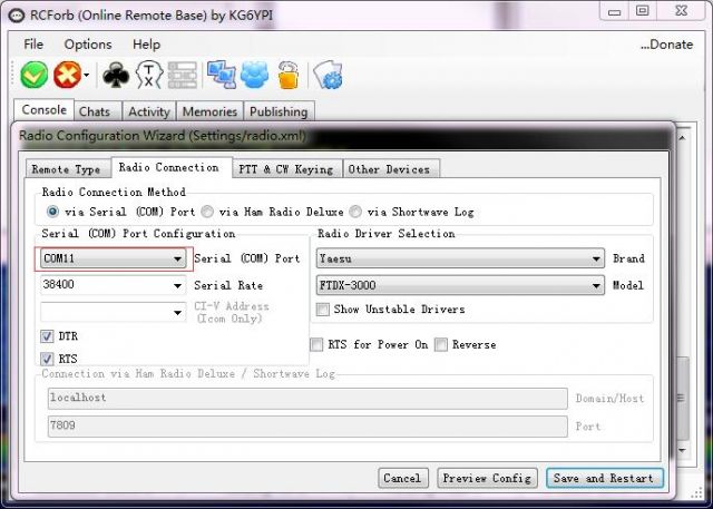

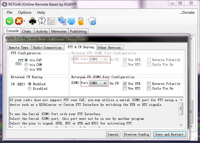

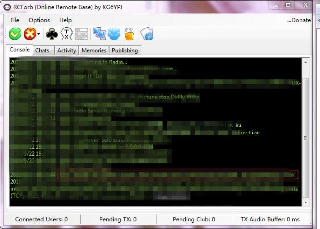

3、RCForb远程电台控制端(服务器端)的设置
   在您的电脑主机上安装电台控制端软件 RCForb_0.7.6532.exe,
启动软件,输入账号和密码后进入以下界面。
  参照以下图示开始做软件的相关设置。
[ 此帖被bh6kok在2019-10-14 17:14重新编辑 ]

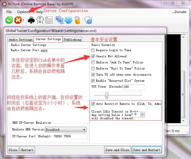

只看该作者 19楼 发表于: 2019-10-14
  远程控制系统的基本安全设置,限定了哪些人可以进入您的系统。
提醒注意:录入CLUB名单的用户是可以在客户端操作您电台频率的,
如果您只是想让来访者收听,不允许来访者操作您的远程控制系统,
您就不要把来访者录入到CLUB名单中,同时,您不能选中下图中禁止来访者进入的选项。
如下图所示进行个人资料的填写
若无其它特别用途,一般如下图所示选择第一项。
[ 此帖被bh6kok在2019-10-24 01:46重新编辑 ]
