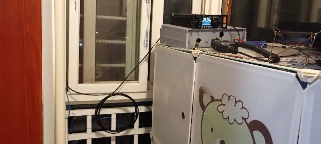

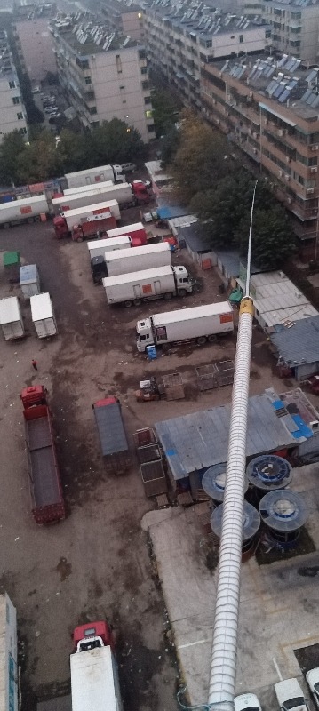

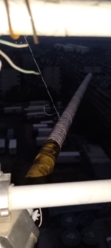

我做了一个短波天线,设计的谐振频率是14兆,从窗户伸出去横着的。

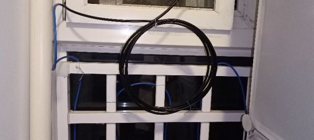

电台距离天线很近,不到半米。馈线长有四五米,我就把馈线盘起来大概七八圈。
现在出现一个诡异的现象,一开始的时候,天线谐振在14兆、7.8兆,感觉很不错。后来莫名其妙的谐振点跑到10兆了。天线没动,谐振点莫名其妙的跑了。后来我把馈线重新盘了一下,谐振点回到了14兆,我按下发射键时,又跑到10兆去了,感觉谐振点很不稳定。
哪位大神知道啥原因

理论上是没问题的,除非你的馈线的长度正好是工作频率1/4波长的奇数倍(这里的“长度”是指电长度,就是实际长度➗缩短系数「或者叫速度因子」,那就啥怪事都可能出现。
但因为你是单振子的不对称/不平衡天线,问题就复杂化了——因为不平衡,你的馈线外皮也参与了辐射(和接收),换言之,现在的你的天线不仅仅是绕在杆子上、你原本打算用来辐射的那部分,馈线外皮也参与了,也成了天线的一部分。
我们平时喜欢把天线和馈线放在一起说“天馈”,但馈线(feedliine,也就是传输线TL——transmission line)和天线角色是完全不同的(完全不同!!!完全不同!!!),天线我们希望它最大可能地辐射和接收电磁波,而馈线,我们希望它平衡——除了从发射机送到天线的、以及从天线送到接收机的射频电流,我们不希望它有任何的辐射、也不希望它接受任何外部辐射。
换言之,能收能发是天线应有的本色,但馈线能收能发就是失败,说明它“不平衡”了,是必须尽量避免的。
理想的馈线就应该是平衡的,不向外辐射、也不接收外部辐射,是建立\建设天馈系统的正确目标——没错,这才是正确目标,虽然在个案里,馈线外皮参与辐射让发射的电磁波有了垂直分量、或振子+馈线的尺寸的延长,使得发射、接收的效果更好,但那属于“阴差阳错”,是小概率事件,不能作为追求的目标(就像你睁着眼睛投掷飞镖,由于手部力量运用等因素引起的误差,没法投中靶心,有可能闭着眼睛、甚至倒转身瞎扔却投中了靶心,于是你得出结论“飞镖就是应该闭着眼投”。)
btw,在射频环境下,同轴电缆的导电途径不是我们通常想象的芯线和屏蔽层,而是3个:①芯线外表面  ②屏蔽层内表面 ③屏蔽层外表面(严格说应该叫“外导体的内表面”和“外导体的外表面”)
你这种情况,馈线外皮既然参与了辐射、(无意)成为振子的一部分,盘成圈后,有可能产生了类似线圈加载的效果,改变了天线的参数(R+jX),谐振点当然也就随之改变。
建议:要不剪短,要不直线沿远离振子方向延伸——尽量减少馈线受到的振子的辐射。

可以把多余的部分绕成空心巴伦。10cm直径,绕10-12圈,这样就能消耗掉3-4米的长度了。空心巴伦安置在最外头靠近你天线的馈电口。样可以把馈线这段问题隔离出来,相当于把电台的馈电口演唱出去1米多。
不建议剪短。因为看你这个天线应该是端馈的,鱼竿或者加感的天线,刚开始玩的时候共模电流的问题一般会很严重。所以你剪短到1米,馈线上仍然呈现一些高阻抗的变化,这样的问题会直接传递给电台,不确定的因素仍然存在。所以,不如做成空心巴伦,把问题隔离一下。

我目前这个是盘起来的,这个圈的直径应该有20公分了,再个问题就是盘的时候一圈一圈的次次序是乱的。
按照您的意思,馈线要绕成10厘米直径,另一个问题就是要绕整齐

我按照楼上一位老师的指点,把馈线绕成10cm直径的圈,大概有11圈,
我用g90找了谐振点,谐振在10.7兆。
我想着既然这样,我把绕上去的螺旋线从底部拆掉十几圈,试了一下,谐振点没变,还是10兆。
我接着拆了三次试了三次,把螺旋线拆到剩下一半了,试了一下还是10兆。奇了怪了。
我现在怀疑两个可能,要么是我的G90坏了。要么就是我这馈线上的这个10cm直径的圈,它导致不管天线怎么改谐振点都在10兆?
