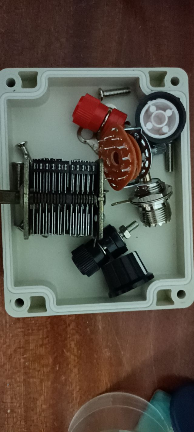

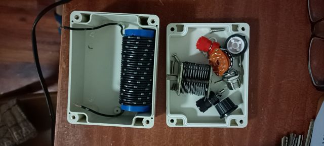

材料准备好了。

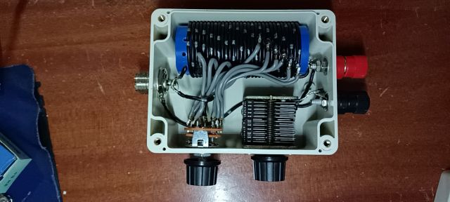

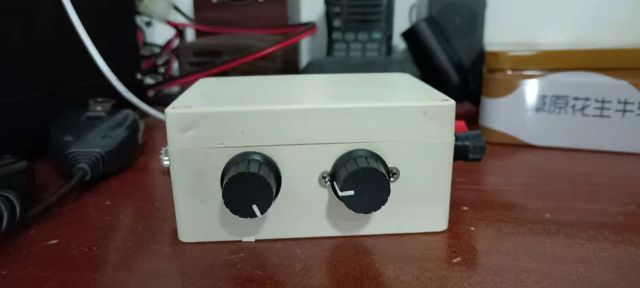

完工了,星期天外出架台,用这个盒子接20米振子,各波段调整非常方便。

非常好的东西,适合野外用,带驻波检测调整方便,玩半波或5/8端馈或当天调玩长线,还能当个简易驻波表用。

我的K8DX端馈盒子,我打开看过里面,BD5IK做工简直棒极了,连我不懂电子的人看了盒子里的电路都觉得好。

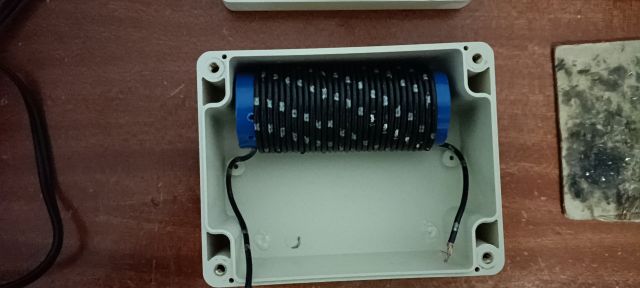

k8dx 与 20 米半波端馈天线的振子长度是一样的,效率上应该也是一样的。区别在于功率损耗不一样,这取决于磁环。
