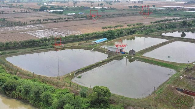

海盐DX俱乐部BY5EA的基本情况:
楼主(BG5EHX,500)的地盘我一共去过三次,海盐地主BG5EFD和BG5EHX从五金城到秦山,从秦山到这次的修戒桥,一共换了三次地方,我以前分别在这两个地方玩过几小时,很佩服海盐的团队跌倒爬起,克服困难,锲而不舍,终究有了我觉得他们会保持比较长久的地方,也祝贺海盐DX俱乐部BY5EA的基地初具规模,完成第一次比较正式的比赛。因为海盐就和我家隔杭州湾相望,属于我能够蹭到的最近的比赛台,其实是因为3月底我想找楼主定做天线,顺便到他们的新基地参观,楼主居然威胁我,天线可以做,但5月底要帮他打工48小时,我本来就没地方玩,就心甘情愿地答应了。谢谢地主辛苦付出和热情招待,给大家创造了一个良好的比赛环境。
现在这个地方是楼主去年按照心里想好的位置去寻找并谈判来的,一个周边环境还算可以的鱼塘边,彩钢板搭建的固定电台室,有三幅天线,都是用15米升降杆支撑起来的,设计制作天线是楼主的强项,很多人也都用过他(大家喜欢叫他的网名:五百)的天线,这次用的是一副10-15-20三波段固定东北方向,一副10-15-20-40四波段固定西北方向,一副三单元40米加感单波段,固定朝东北方向,比赛第一天晚上人工转过一次向,其他时间基本没去动方向,这条件不算完美,但也基本足够支持MS比赛,怎么说也是有点大台风范的。

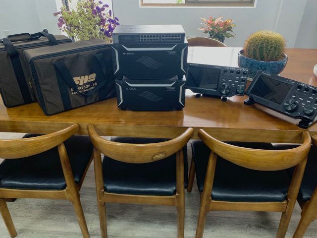

电台室里平时只放一台FT950,用RCFORB遥控,比较符合潮流,俱乐部的成员也在这半年时间里做过一些不太严肃的遥控比赛,旨在熟悉新基地环境和试验天线配置,这是第一次正式到场的比赛,比赛期间平时的950闲置一边,BG5EFD从家里拿来两台FLEX 6400和两台1.3kfa意大利功放,我后来才知道,我曾经是其中一台功放的主人,转让给BG9XD后,就放在海盐了。就设备而言也算是比较上档次了,虽然都不是顶级的东西,但我觉得已经很够用了,功率也正好符合法规要求,1kw长期运行是比较可靠的。(后面的技术思考里可能还会提到这些硬件配置的思考)

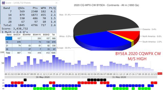

简单回顾一下比赛过程,报个流水账:
我很久没有参加集体比赛了,比赛当天6点半从家里出发,7点40到达比赛场地,结果是风雨交加,电台室大门紧锁,我在看鱼塘大叔的房子里耐心等待,因为我对这样的条件能做什么结果是有基本判断的,比赛时间短一点对最终成绩没有本质的影响,话说我判断的QSO数是多少呢?基于以前的经验,我的心理预期是2200 QSO,平原上10几米高的天线从历史各家的成绩,包括我10年前这种状态下玩的结果,就大约是这样的,考虑到现在是传播的最低谷,搞不好就是1500这样的数量,不过我想以现在OP的水平和对竞赛设台的理解,是可以一定程度补偿传播的损失的。

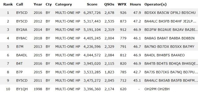

写到这里,我特意去查了一下wpx cw BY台M/S组的历史记录,前10名的成绩中除了BY8AC 18年的传播不是高峰期,其他的成绩基本上是传播好的年代做的,另外除了前三名的成绩,其他7名都在2000 QSO上下,我赛前想的2200好像并不太容易,事实证明我有点高估了,人定胜天是需要付出巨大努力,不是我想怎么样就能怎么样的。
比赛最终在早上八点半开始,20m波段日本台为主,开始的一个小时能做100多QSO的速率,之后就降到了70,整个比赛大多数时间的QSO率只有50左右,只有不到10个小时的区间“小高峰”是超过50的。两个小时后BG4HYK赶到海盐并接替了我,一个小时下来20m不理想,他转15米干了2个多小时,我则在这段时间内安装软件,搞定了第二台机器的运行环境,吃完午饭后我接替HYK换回20米操作到下午三点左右,BG9XD姗姗来迟接替我继续跑20米。在这之前第二台机器只能在只能在第二波段做“系数”,按规则一小时不能超过10次波段切换,也就是说有了这个“假系数台”,平均也就每小时贡献5个QSO,聊胜于无,我被替换到这个系数位后,对这5个QSO有点不甘心,我这个inband控又开始不安分了,不抱太大希望地把机器的频率切换到BG9XD正在跑的20m上,没想到,干扰竟然不大,完全能满足inband操作要求,由于事先并没有准备互锁,临时做也缺乏材料,还好对N1MM比较熟悉,很快搞定了软件互锁,两台机器开始联网、同步,简单和BG9XD交代几句后,下午三点半我们正式开始了inband——同波段辅助模式,并在这个小时里跑出了另一个70 QSO的小高峰,我主叫的速率没有增加,完全得益于inband的加持。和BG9XD配合操作到下午4点,交给BG9XD和BG4HYK继续运行inband模式,为了晚上不断人,我乖乖先睡觉去了。他们在20m inband做到5点半左右切换40m波段,先在20m或15m上做满10次切换,再做40m同波段,直到晚上11点多,我替换上场,转20m继续inband,接下来的3小时跑出了本场比赛的第二个高峰(大约是80、70和50QSO/小时)运行了一个小小时没有inband的40m后,我和BG9XD返回20m inband 模式,期间到深夜两点休息起床的BG4HYK接替已经很疲惫的BG9XD,20分钟后我们觉得需要给40米多点时间,但由于那副4波段天线的馈线比较长,衰减很厉害(据BG5EHX实测,衰减达15db,1000w出去到天线端只剩50-60w,后记1:赛后讨论加实验,衰减没有当时认为的那么大,最终确认130米-7馈线衰减大约为3db,即损失一半功率——500w),跑40m太累,不得已只能把主力40m天线朝向同一个方向做欧洲,这时4波段天线感应到的信号超强,立即出现ssdr满屏显示输入信号太强的错误指示,40m无法inband了(后记2,赛后一周BG5EHX回顾天线问题,由于临时架设的低波段倒V严重影响了40m三单元八木的方向性,40m的性能其实完全不是八木的效果,因此解释了比赛中的疑惑),从2点半到6点,一直是BG4HYK跑40m,我只能在其他波段每小时增加可怜的5个QSO。随后BG4HYK休息,为开车回家保存体力,我单独在20m和到15米各跑了一个小时,迎来了比赛的第二天。此时我也已经一夜没睡,恰逢BG4HRM及时赶到(老油条们的配合挺好的,总是在需要的时间会出现在你面前),由BG9XD带着体验他的第一次inband操作,然后基本上一个人顶了第二天上午的工作,由于QSO不温不火,到下午1点吃饭的时候,大家干脆停机,趁着雨后天晴飞无人机、拍照一个小时,然后还去救援了差点掉鱼塘里的越野车(这是来参观基地的BH4BWX,为我们送来了爱吃的水果)。第一批OP回家后BG9XD单独操作了两个小时,我们为他安装调试笔记本软件,充分发挥FLEXradio的遥控功能,以便于回家后能接替我工作。到下午4点半,他们居然把操作台搞成很像SO2R的摆放,然后BG9XD回家剩下我一个人孤独战斗。晚上10点BG9XD回到家后,立即打开遥控,一切顺利,给了我宝贵的两个小时休息时间,接下来我在更为痛苦的第二天后半夜坚持再坚持,早上5点半天大亮,我失去耐心,停止操作,6点BG9XD准时上线,遥控操作比赛一小时后结束比赛,我抓紧时间睡了一个多小时,BG5EFD不知道什么时候来收拾电台了,此时还不到八点,我也该回家了。

很烂的流水账,第一天还能记住一些体验、改善、操作、合作的事情,第二天整个是迷迷糊糊的,很多细节都想不清楚了,大部分时间都不超过50 QSO/小时,其实在传播的低谷,就是这样的,能做到的台有限,第二天开始就是一个痛苦的煎熬,很多人都会放弃比赛,雪上加霜,QSO几率进一步下降,不管怎么样,我们基本坚持完赛,大约有2个多小时的空白,也算是完成了海盐地主交予的基地完整比赛首秀任务。

天线无所谓好坏之分,适合自己的就是好天线,根据自己的场地条件,施工的方便性,预算的多少,比赛的策略,目标是什么,对手是谁,天线的架设和选择会有很多方案,海盐新基地的场地算比较大的,大约有4个鱼塘的正方形,但是由于道路的问题,吊车是无法进入的,所以选择高塔是比较困难的,楼主选用15米升降杆是比较适合的,经济性好,架设方便,但是对于大型天线来讲,结构强度总会让人产生担忧,不过因为是升降的,季节不适合时可以放下来,另外一个缺点就是高度受限了,15米高对于高波段来讲没问题,以前在考虑上路湾天线是做过很多模拟,每次都会涉及到和平原地形的对比,海盐基地是标准的平原,不需要太细致的分析,一般来说大于1波长的高度,就能满足很大概率的通联,只有传播时间的延长上没有更高优势,0.5-1波长高度是一个一般的高度,海盐的20m波段是0.75波长,这个高度可以用,本来20m传播时间就比较长,对边缘传播的依靠稍微少一点,能满足M/S所需的大部分场景,这种边缘传播还经常发生在越过两极的传播路径上,在竞争中经常比不过日本台,对高要求系数有点影响。0.5波长是选择水平天线和直立天线的分水岭,低于0.5波长,水平的八木很大概率上是比不过直立天线的,所以海盐基地15米高的40米天线是不太适合的,虽然周边国家通联仍有优势,但需要减小反跳次数的远距离通联会受到限制,比如对于欧美国家,通联小台的能力急剧下降,北美只能通大台,很难形成pileup,欧洲电台密集,过高的仰角造成对方收听困难,多一跳会使信号下降很明显,如果你比不过当地的平均水平,你就被淹没在密密麻麻的信号之中,摆摊被扫中的机率就大大下降,虽然你觉得你叫人家都没问题,其实叫到的通常是欧洲大台,但主叫没有效率的话,最终QSO数量就会少很多,这个波段是大多数台都有问题的,能突破这个分水岭,QSO数量会大大增加。所以我觉得除非能上高度超过20米的塔,海盐的40米波段还是选择4SQ比较合适,单纯的直立行吗?我认为不行,它只是比高度不够的八木好点,还牺牲了中近距离通联,不足以让你在摆摊中突破一个临界点。到了80米和160m显然只能选直立了,但是80米和160m的摆摊的信号强度需求反而比40m低,低波段上没有密密麻麻的信号,在这个波段出现的台都会仔细收索弱信号,更重要的问题是你能不能听见别人。WPX的比赛规则天然对80米和160米波段不利,这次没有地波段天线并不重要,少掉屈指可数的QSO和系数而已,BG5EHX有足够的时间为下半年的CQWW去准备低波段天线。这次所有天线都是固定方向的,对于低强度的比赛来讲,这可能问题不大,以后如果qso数量上去了,通过方向处理小信号也是很重要的,尤其是对大型八木来讲,更需要实时旋转方向,另外不能旋转方向对实施inband操作也会有一定的影响。至于馈线损耗的问题,很明显必须要改,-7的馈线即使是很优秀的产品,也很难应付100米以上的长度,我们肯定不希望在馈线上损耗掉一台功放的功率,明明参加的是大功率组,实际上出去的是小功率的信号,在天线上做的努力全部化为乌有,这比水平天线高度不够还严重得多。
天线的形式上我个人比较喜欢用单波段的,单波段的前后比比较好,抑制背后噪音提高信噪比比较有用,我在比赛中能明显体会到多波段天线的前后比和上路湾的单波段区别挺大的,体现在东南亚的信号比上路湾更容易抄收,这反而是多波段的优势,不过这只不过是个喜好问题,在一般情况下没有太大影响,多波段天线的正向方向性以及增益和单波段差距不是很大。根据海盐的场地,少点支撑结构更符合现实,尤其是MS,以及不用inband的M2,都是够用的,如果将来有更高的要求,投资多工器可能综合成本更低,补充一句,这不是说BG5EHX的多波段天线前后比不好,这几乎是大多数多波段天线的同病,光看厂家的指标没有用,公布的是最佳点的前后比,波段两头,都有明显下降。指标越高的,整个波段的覆盖能力越差。当然不是每个波段都会有问题,通常多波段的最低波段不太受影响。

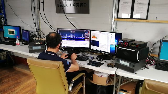

用FLEX 6000系列做多人比赛一直是我心目中的首选,即使是最低档的6400的性能仍然是顶级的, 细致的频谱加上spot在频谱上的投射,对扫地的效率提高不言而喻,我都怀疑今后我用传统电台的扫地能力会下降很多,在繁忙的主叫波段,要找一个干净的频率摆摊是个难事,频谱可以直观观察主叫频率左右两边的状态,以前需要靠经验去左冲右突,功率小点还很受欺负,有了频谱后帮助会更大,而且敢于把cw带宽缩得比较小,眼睛可以看见哪里有台在回答自己,用RIT去跟踪和选择回答弱小信号,这对低波段PILEUP的处理很有用。另一个吸引人的地方就是它大大减少了比赛需要的附件,变相降低了使用成本,并使得外部连接超级简单,简单的6400的内置滤波器都可以让我们省掉多人比赛必须的BPF,这也是这次赛前准备的工作如此有效的原因之一。
比赛中我第一次用到了maestro外接控制面板,说实话我很不习惯,并没有想象中的伸手可及的调整,面板的上的功能太少,很多功能需要几次操作才能做到,反而不如直接用ssdr+flexcontrol方便,当然,如果用到的功能少的话,可能还是适合的。
选6400还是6600?我认为6600才是为严肃比赛台设计的机器,曾经以为两台6400是能代替一台6600的,当这次的两台6400放在我面前时,我发现我自己的6600是买对了,用6600来跑inband天然不需要额外的互锁,天线的选择更自由,尤其是这次用固定方向天线时,我们更需要把天线都集中到一台机器,用于方向切换,为了解决这个问题,本以为我单独一个人操作的阶段可以用SO2R的方式,结果我发现声音来自两个电台,不能集中到一个耳机内,尽管我事先有准备,带了音频切换盒子过来,但是又发现我必须使用两台电脑来操作两台机器,用一台电脑切换控制实在时太慢了,这些在6600上都不是问题。此外6600的内置BPF是7阶滤波器,远远超过普通商用的外置滤波器,而6400是三阶的,仅仅能做到ice这类低端滤波器的水平,如果天线在同一个塔上,将比较难应付。在苛刻条件下,很有可能仍然需要外置BPF甚至天线端的stub。如果用到接收天线和发射天线组合应用的inband策略时,6600的天线切换也更方便。
假的SO2R,两台6400的操作需要两台电脑
关于功放,1.3kfa这类晶体管功放的自动化程度非常高,很适合多人操作,不需要op太多的干预,以往的经验表明,很多op对复杂的切换,选择,调整很头疼,毕竟不是自己常用的设备,需要有人帮助,而且手动切换也不太适用于越来越流行的远程操作模式,flex+自动功放很适合远程应用,不过意大利的功放对远程监控不太友好,不能脱离本地计算机,这次BG9XD回家远程时,还是要问我功放是否正常,尤其时叫不到台的时候,自然会怀疑到功放有没有工作,这个问题上ACOM的产品和国内的两家做晶体管功放的产品就比意大利的好,但是国内的两家都不带天调,实际使用下来发现,即便是驻波带宽比较好的天线,用天调调整后能得到更多的功率,况且有部分天线,比如有加感线圈和陷波器的天线,波段两端超过1.5驻波很常见,这时候电子管功放和有天调的晶体管功放就友好多了。总之,这次BY5EA使用的这套设备还是很不错的,加上已有的成熟网络连接方案,奠定了今后所有op都可以在家远程参加比赛,op紧缺的事情也可以大大缓解。

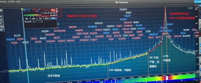

inband需要一定的硬件支持,最基本的是同一个波段上有两条互相隔离度够高额天线,最简单也是最难的就是拉开天线距离,因为大多数台没有这么大的场地,其次的办法是物理阻挡,在上路湾靠的是山头两边架设天线,通过山头遮挡同信号,在家里可以考虑主力天线放楼顶,辅助天线或接收天线放在建筑物的一侧,也能形成遮挡,第三是通过天线的方向性隔离,这次BY5EA利用的就是两副90°交叉方向的同波段天线,由于三单元以上的八木的前后比和前旁比都不错,尤其是腰上的前旁比几乎都是优秀的,自然做到了收+发的35到45db的衰减,相当于把1000w功率降到1w以内,20米以上波段间隔70米就取得了优异的效果,而两副40米天线更近一些,由于其中一副是2单元的,前旁比和前后比都要差一些,同波段带来可见的干扰(频谱上和听感上都有),但仍然勉强能用,不过采用方向隔离,只有特定方向才能满足要求,比如这次北美和欧洲方向两副多波段天线正好固定为90°的偏差,这对使用带来一定的限制,通常来讲开通一个主要方向的传播时间更常见,最好两副天线都指向同一个方向,如果恰巧这时天线是前后布置的,隔离效果立马变差,我们这次的40m就是这种情况(后记:赛后一周BG5EHX回顾天线架设,临时增加但又不可用的低波段倒V严重影响了40m三单元天线的方向性,这可能是造成隔离不够用的重要原因),有条件的话,所有天线一字东西排开是最好的,能兼顾到很多情况。关于这第三个方法,是我事先没想到的,我本来也没有报特别大的期望,本打算就算又干扰,也比没得用好,实验的结果出乎意料,才倒推出这种隔离的原理。
除了天线的隔离度,电台本身的同波段动态也需要更好一些,这和不同波段靠BPF解决不一样,SDR在这方面有原理上的优势,所以又一次证明了选flexradio的正确性。不但硬件连接方便,而且又频谱能很直观地看见同波段干扰的效果。这个时候要提一下功放的选择了,晶体管功放在这里不是最佳选择,因为大多数固态功放的发射谐波还是比较大的,比电子管的带外干扰大很多,这也可以在频谱上观察到。当然,这不影响大局,只影响到发射频率的上下5-10k左右的范围,天线隔离度越好,发射频谱越纯,接收动态越高,这个干扰带宽就越窄。
这是本次隔离比较差的40m波段,距离不太够,此时作为INBAND的2单元八木前后比不够,影响较大,但还不失实用性,20m以上波段则好很多
解决了天线和电台问题,剩下的就是按照规则做到每个时刻每个波段只有一个发射信号,也就是说,机器只能轮流发射,尤其是使用两台或多台机器时,互锁时必须的,cw如果只用电脑发射的话,可以使用log软件自带的互锁策略,而外接的电建和SSB的脚踏ptt都是不受软件控制的,需要做硬件互锁。最后,就是OP间的配合了,配合得当,控制好节奏,效率就会明显提高,操作也更愉快,N1MM的连网界面能显示其他台的实时发射内容,你可以根据这个内容调整自己发射时机,大家都为对方多着想,就能做好配合,这次和BG9XD的配合还是很愉快的。我粗略看了一下log,我们进行了10小时左右的inband操作,inband发挥好了大约能做到50%的提高,理论上两个台轮流主叫,能做到100%的提升,所以我对这次inband操作很满意,超过以往任何一次,只可惜op不够,我们使用inband的时间不足四分之一。但是就这样,还是给我们增加了不少QSO,尤其时系数的增加更为明显,是我们以较少的QSO,获得了更高的分数。

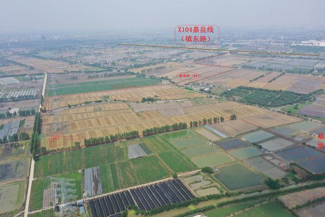

一、BY5EA基地:网格位置PM00kn。
二、已就位的天线:Y4C13 4Bands 40M/20M/15M/10M ,(右上角);D16 3Bands 20M/15M/10M(左下角);Y40H3 40M三单元(电台室边上)。
三、兵马未动,粮草先行:台长RIG打包开始启运,来一样的双份FLEX 6400, 1.3K-FA。
四、请按指定碎石机耕路进基地。如走其它抄近道泥路,BY5EA基地提供专业救援服务。
