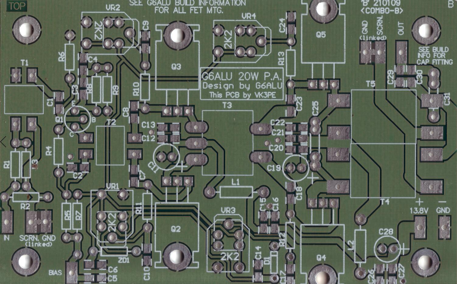

天色已晚 先放个小东西
20W PA
原作者:G3XJP G6ALU
性能:1-30MHZ 输入 -15dbm 输出20W  效率约50%-55%之间
输入电压 :BIAS 12V 主电压 13.8-14.5V(14.5已测 没有问题 但是不建议高电压使用)
资料: SCH PCB 原版介绍文档PDF及简要调试说明
成本:150元不含采购邮费 后贴均为原件采购成本价
完成度:已完成、测试可用
主要原件:三菱RD06HHF1 RD16HHF1 BN43-2402 BN43-1502 BN43-202 FB43-801(国产小磁珠同样可用) 330P云母 2200P云母 射频通路建议使用1206封装COG材质的100NF电容(X7R也可用)
封装:除BAIS相关5个电阻外均为1206电阻电容及易购原件
调试难易程度:简单
制作难点:三放2个双孔磁环的绕制
      在购买原版PICASTAR的时候包含了这个小的功放板 功率不大但是用料很猛 4个主放管用的是三菱的RD系列射频场效应管,当时在制作后感觉效果相当不错  这这次复制过程中主要是缩小体积同时采用表贴原件及SMA接头和XT30的电源插座便于安装调试 该PCB设计共2版 第一版原始设计100%参考原版 一放采用ZTX313 三放补偿电容依原始设计采用了单只2200P云母或者2个1206 10NF COG电容并联 调试过程中发现原版ZTX313在高频段输出功率不够 低段可以出20W 高段只能出8W  后换成直插版更改的MPSH10后全段输出稳定在20W±1W的区间 因为MPSH10的12脚和ZTX313是相反的 同时三放的补偿电容2选一没有必要 PCB有一点看不过去的小瑕疵 特制作了第二版 调试说明是初版PCB 第二版已修正该问题 后期测试20W功率输出 10分钟可稳定运行 但磁环很烫手 不建议长时间发射使用
