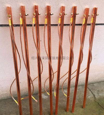

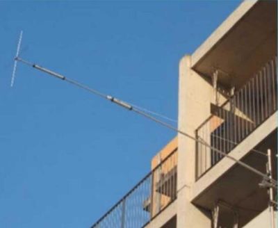

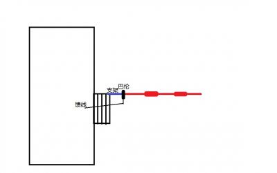

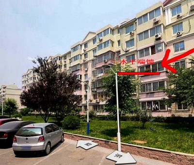

环境如下:住3层楼房,楼下有绿地,可以打个接地棒。想跟下图一样,在阳台不锈钢护栏上焊个支架,用正V天线的一个臂接1:9巴伦一端,另一端接地棒。这样是否可行?
支架要多长可以避免阳台护栏的干扰,提高发射效率?
谢谢。

巴仑只能是1:1的,不然TRAP不成立

我以前就是窗台拉了跟长线加1:9巴伦加天调,效果不错。
我是把这个单臂想象成一个缩短型长线,也用天调拉驻波。
不知是否可行。

可以玩 至于效率不好讲

可以不用巴伦
