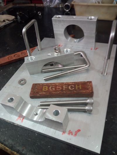

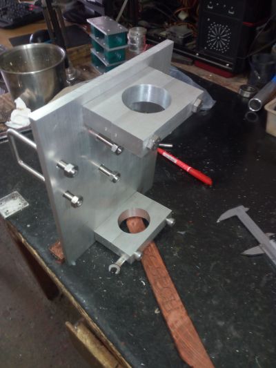

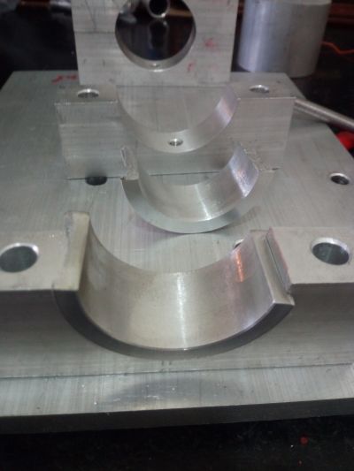

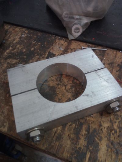

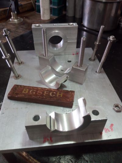

春节假期无事所做。宅家半月有余,设计个夹具玩玩
多话不说。下列图片是初步加工出来的夹具
八木主梁夹具。号称夹死牛,重2.4公斤。,直径250*200*10mm 铝排制作,
夹具口径可变 。可按照用户尺寸定制
园管主梁价格要比方管主梁贵
振子夹具

加工收费。材料+人工费(最低收费一天)+设备使用费+包装费+车马费
铝材35元一公斤 。人工费一天600(开大价不失本
设备使用费一天200 (包括损耗电费在内)
包装费一次50元(包括外包装)
车马费一次性 100元
运费自理。
来图加工配件
各位愿者上钩。不原者闭嘴
[ 此帖被BG5FCH在2018-03-11 20:06重新编辑 ]

这是要出成品吗?福利啊,要是出成品的话 订一套

用方管做BOOM,缺点多于优点

有夹死牛。 方管园管都可以做 。不过加工成本要贵很多

一个变径的设计,使用轴瓦(我也做出别人后称他为轴瓦,虽然去修车时,经常他听说烧瓦,但不知是何物)作为垫圈,可变径到不同尺寸,已应付用户的需求,
但这只是一个事后补救措施,可以的是按尺寸做,更加适合
下列图片可复制。可转载 ,不得涂抹裁剪(貌似我也管不了哦)可仿照加工,请注明出处

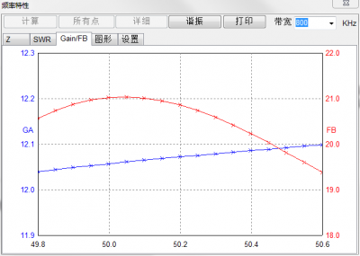

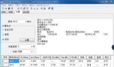

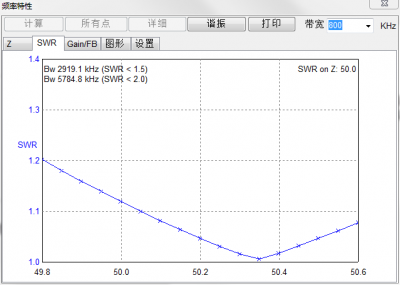

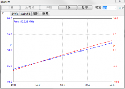

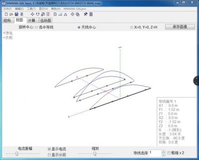

启用自己的八木编号 FCH -6M4L ,M表示波段,L代表振子.
虽然很差。但属于自己的一个设计,是完全依靠mmana软件设计的一个很简单的玩意。虽然性能很不算高 。
本次设计这个6米波段,选择这个波段是因为它够小型,方便实际测试。
第一个测试目的 ,测试软件的准确率,以便以后设计。
第二个测试目的,是测试夹具横梁和桅杆的连接性能,找出不便之处.。
附件中是本次测试的天线模型。可复制传播或自行建造。你唉咋办就咋办把

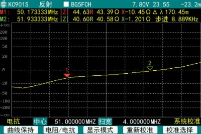

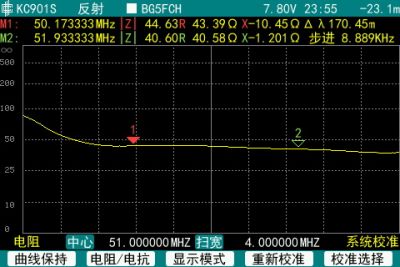

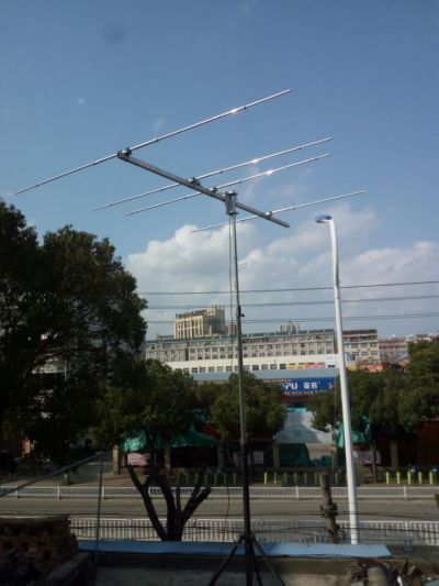

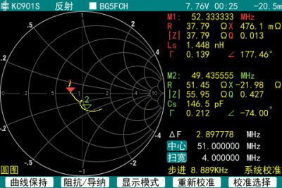

本次6米4单元是作为工程验证使用。最终目的将是6单元以上。
一次性安装, 无调整 。看来FCH-6M4L 还是成功的。天线在50一下频率呈现容性。5-51 还是不错
安装时发现振子夹具做的不够长。安装固紧方卡是螺丝和塑料夹具距离过小。使用套筒不方便 。这是在夹具方面需要改进的地方。我脑袋发昏。竟然在杆上安装 。累死我了

貌似实际中心点偏低了? 软件里在50.3多了吧?
在线BG5FCH
2572
只看该作者 19楼 发表于: 2018-03-19
回 bi4sra 的帖子
bi4sra:貌似实际中心点偏低了? 软件里在50.3多了吧? (2018-03-19 10:09)
确切地说是偏高了 。软件里的中心在50.38左右。实际在50.5~51.5之间都是差不多的驻波
