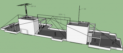

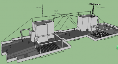

总体情况:
住宅楼,位于乌鲁木齐城北,25层,另加两个9m高的电梯间。
电梯机房顶部距地面约80m,长69m,宽19m
朝向为北偏西20度左右。附近1km内无更高建筑物。
东侧电梯机房顶部拟安装Hy-Gain EXP-14 20-15-10 3B3EL八木,
采用BG7PNV 5m铝塔, 下部用40角钢制作放大脚基础及增高、放倒构件,加上桅杆,天线高度约在7.7m
西侧电梯间设置BG5FCH制造的G9垂直天线(80,40,30,20,17,15,12,6m)
利用两个电梯机房,在转角处增设6根2.5m角钢后,架设160m DP(端部下倾),
80m倒V和附加反射单元的40m倒V
以上为构思草图, 请大佬们指导。
[ 此帖被BD0AAI在2018-03-27 18:10重新编辑 ]

只看该作者 1楼 发表于: 2018-01-12
160-80-40 倒V共用一个巴伦馈电, 距25层楼顶高度约11m。
de BDØAAI 73

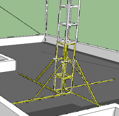

只看该作者 2楼 发表于: 2018-01-12
铝塔基础:黄色部分为40x4角钢,三节共1.5m高,第一节处有铰链,可以放到。
(升起后安装斜撑),4个水平支撑长度均为2.5m
de BDØAAI 73

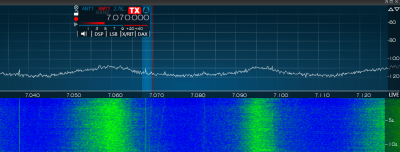

76557
只看该作者 5楼 发表于: 2018-01-12
先测下电磁环境再说
离线BD0AAI
3050
只看该作者 6楼 发表于: 2018-01-12
回 BA7CK 的帖子
BA7CK:
先测下电磁环境再说
电磁环境不咋样, 接3米电线就这样了。
但这里我将老死的地方,没得选了。
de BDØAAI 73

只看该作者 9楼 发表于: 2018-01-12
如此这般贪大求全,不如升降塔配DB18E了事,而且这个方案的天线就没几个能吃龟的,一不小心就修吧,你别给我讲你没动心去养龟。这样配天线的心态早就出卖你了 ,现在没2KW都不好意思出门和别人打个招呼。

离线BD0AAI
3050
只看该作者 11楼 发表于: 2018-01-13
回 BG5EHX 的帖子
BG5EHX:从总费用上看,你这投入也差不多了,找站长买DB去吧,不然无法解毒,过几年你最终会发现投入和我给的方案差不多。这方面你和9XE可有一聊。 (2018-01-12 23:19)
除了新增的角钢和倒V的阵子线, 其他的都已败入。
现在是在领导眼皮底下,DB, OB那是土豪的配置,
土鳖是无法奢望的。
de BDØAAI 73

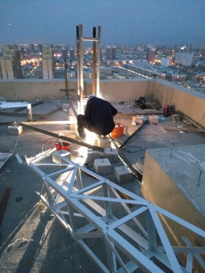

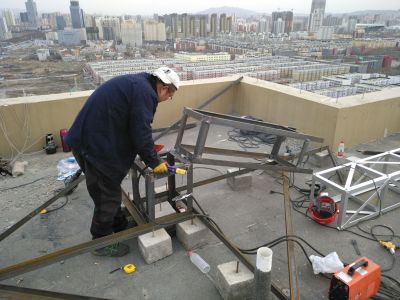

只看该作者 13楼 发表于: 2018-03-26
开工了
de BDØAAI 73

只看该作者 14楼 发表于: 2018-03-26
回 BD0AAI 的帖子
BD0AAI:[图片]
 (2018-03-26 06:49)
厉害 ,终于动工了

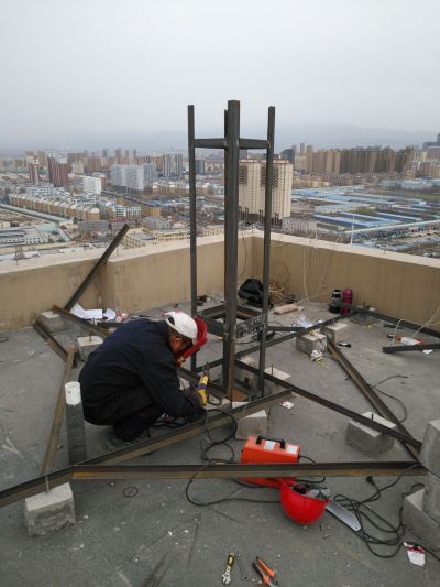

只看该作者 17楼 发表于: 2018-03-26
回 bd2dd 的帖子
bd2dd:期待!
工程量不小,完工后最好能总结一下经验供大家架天线时参考。 (2018-03-26 10:45)
没问题,本贴改为进度贴,各位可以倒序查看,图纸我也可以共享。
现在的图纸与实际不太符合,因为现场找到了20个200x200x150的预制混凝土块, 被我利用上了,支杆部分就加高了150mm。
de BDØAAI 73

只看该作者 19楼 发表于: 2018-03-26
现场3D设计图不错,这么做就对了!
因为天线都买的成品,我也就没啥建议了,注意施工和支架安全就好。
