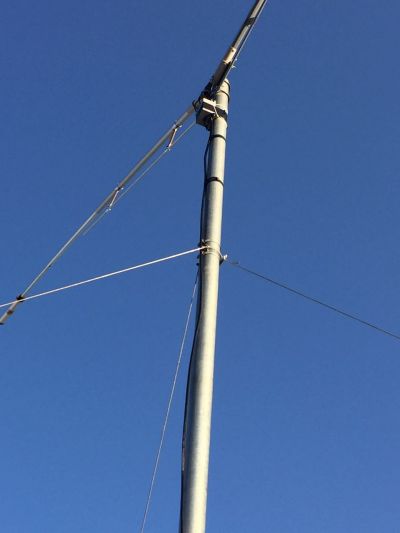

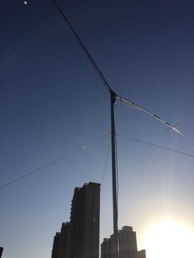

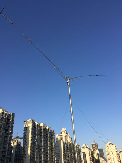

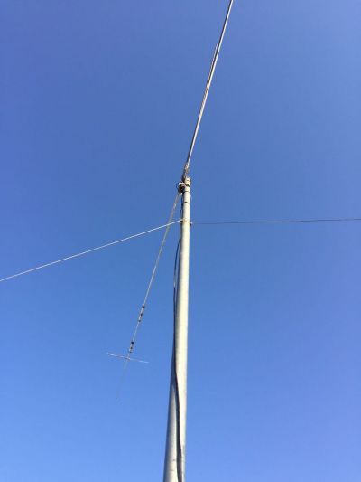

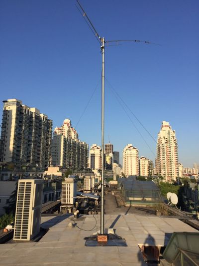

60mm镀锌管高六米,底座四边铸铁埋入楼板下25cm。三根钢丝风绳助力。
四个频段谐振,7.09   14.18   21.28  28.6  谢谢叶老师指导。
可怜我的spiderbeam还被扣在海关。啥时候才能把蜘蛛网搭起来啊。

底座四边铸铁埋入楼板下25cm
这个是怎么弄的?
破坏防水了吗?

李铁柱79:底座四边铸铁埋入楼板下25cm
这个是怎么弄的?
....... (2017-05-17 18:37)
向上加25cm水泥就行

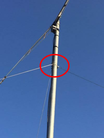

BH4EAG,您好!
恭喜你750V已经架设好了,spiderbeam只有慢慢来。
最近我也在计划天线架设的事情,正好想你学习学习。
我看你这边用了风绳的,不知道是用的哪种?不锈钢的?另外请教一下风绳接镀锌管是怎么处理的?
谢谢!

风绳处理,是用抱箍在镀锌管上上线各箍一圈,中间用钢丝(网上买的晾衣绳)扎紧,三边拉开,固定在屋顶边上,用锁扣扎紧,都是淘宝上买的,搜索钢丝风绳,就找到了,所有套件。
这个是怎么弄的?
一直挖到屋顶的钢筋混凝土支架部分,埋下支架,再用水泥浇注,非常牢靠,施工的跟我说这种搞法,风绳不拉也没问题,按照街边路灯杆浇筑方法做的,为了安慰自己,还是拉了三根风绳。哈

bh4eag:风绳处理,是用抱箍在镀锌管上上线各箍一圈,中间用钢丝(网上买的晾衣绳)扎紧,三边拉开,固定在屋顶边上,用锁扣扎紧,都是淘宝上买的,搜索钢丝风绳,就找到了,所有套件。 (2017-05-18 00:39)
谢谢!我再找找。

bh4eag:一直挖到屋顶的钢筋混凝土支架部分,埋下支架,再用水泥浇注,非常牢靠,施工的跟我说这种搞法,风绳不拉也没问题,按照街边路灯杆浇筑方法做的,为了安慰自己,还是拉了三根风绳。哈 (2017-05-18 00:42)
太狠了,还要重新做防水,大工程了
