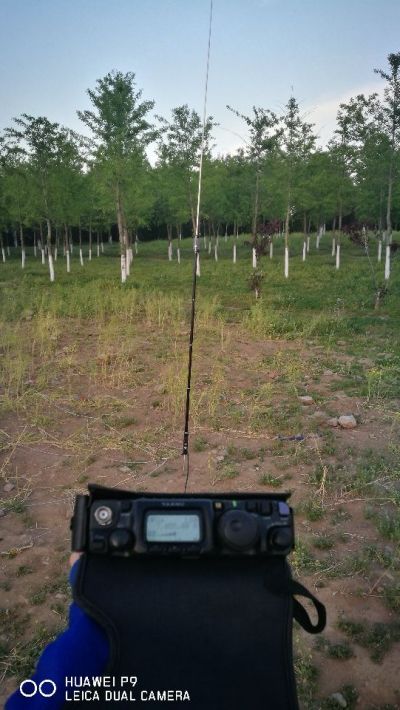

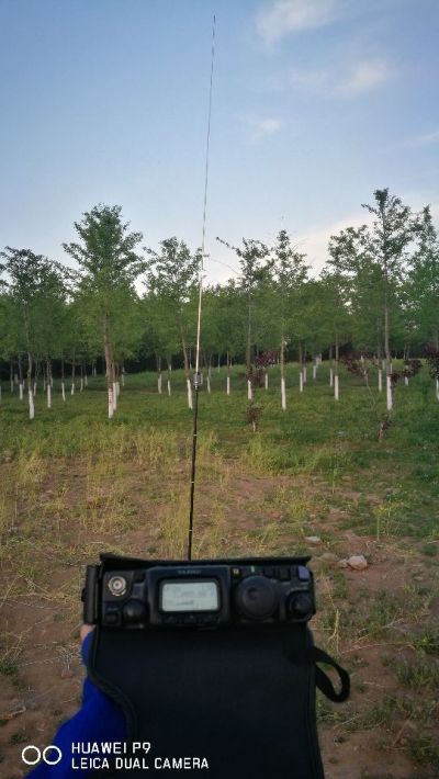

新手第一次收听,天线是七公的pac12天线。今天在家后面的开阔地带架设天线,但是基本上听不到几个电台,只能隐约听到有人。是因为地网放的太少了吗,还是其它原因,求解

一这个天线不是高效天线,二通联时间很重要,你开机时间不对
谢谢您的回答,还想问一下正v天线算高效天线吗,什么时间开机比较合适呢。谢谢您了

817ssb噪音大很正常,也可以换个环境试试,远离人烟干扰自然会少一些。通常817玩家以cw为主配以500或300Hz滤波器。

我去离市区20公里的北边河边,噪声比家里还大。去验证了两次都是这样。而去南边20公里的机场附近,背景就比较干净了。cw通了日本和韩国,ssb从2区通到5区,信号57。用的817,锂电,2瓦。所以我觉得是那里的环境不行,而且直立天线噪声也大。

天线尺寸越大越好,尽量采用全尺寸天线,不要加感。时间是各地各频率都不同,自己摸索。817是普通机器,高级机器噪音低一点

你先把天线拔了看有没有噪音?如果装上天线就有噪音,那就是环境的问题。
离线张家贝
26
只看该作者 18楼 发表于: 2017-05-06
回  17楼(ba8dx)的帖子
第17楼ba8dx于2017-05-06 11:45发表的:
装上天线才有噪音
