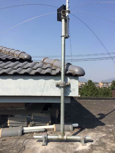

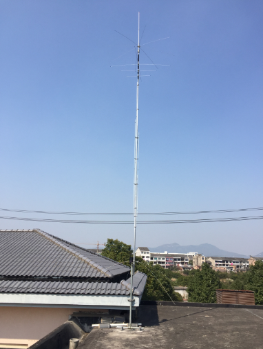

集包工头监理民工于一身,把AV680给立上调好了。 [复制链接]

真不错。
这个天线也不要拉风绳么?

这房子看样子要漏水了。
12761
只看该作者 5楼 发表于: 2017-02-15
居然没有多出两铝支,不合格的民工,放倒重来
离线BG3UBC
2481
只看该作者 6楼 发表于: 2017-02-15
不担心屋顶漏水。这样搞一个人能轻松放倒了

只看该作者 7楼 发表于: 2017-02-15
回 bg4xta 的帖子
bg4xta:真不错。
这个天线也不要拉风绳么? (2017-02-15 14:16)
好奇怪的想法。

防水层被破坏了
离线BD5FFK
2835
只看该作者 10楼 发表于: 2017-02-15
回 ba8dx 的帖子
ba8dx:这房子看样子要漏水了。[表情] (2017-02-15 18:17)
不必担心,这个房顶上面这层是钢丝网细混凝土保护覆层,大概有5公分厚。下面是一层泡沫隔热层,再往下才是房顶钢筋混凝土现浇层,防水做在这层的上表面。膨胀怎么打也打不到那里去的。

只看该作者 13楼 发表于: 2017-02-16
底座浪费材料,创意不错。

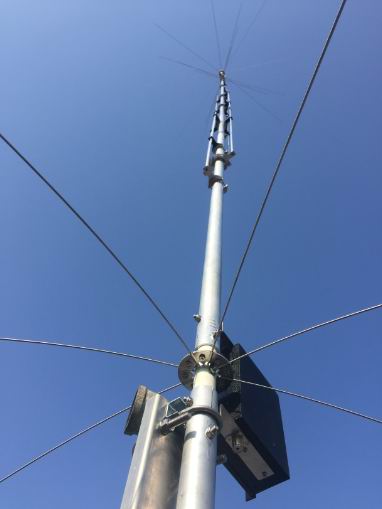

只看该作者 14楼 发表于: 2017-02-16
用这样生铁卡有断裂危险

只看该作者 18楼 发表于: 2017-02-17
天线不错,安装方法也很巧妙,看来在同一平面安装也没问题。

回 BD5XX 的帖子
BD5XX:翻总,效果如何?介绍一下 (2017-02-17 14:47)
这次主要是为了解决80米有无的问题,同时给SB天线当一个辅助,并且补上30米和40米的缺口。
只是80米的带宽有点窄,现在调在CW段,想去干SSB,必须放倒调线圈。不得已弄上了放倒机构,这样一个人随时都可以干活。
80米发射靠这条天线,测试下来效率还不低。以后如果需求再高些,安心架接收天线就行了。
