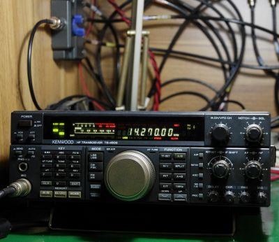

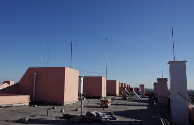

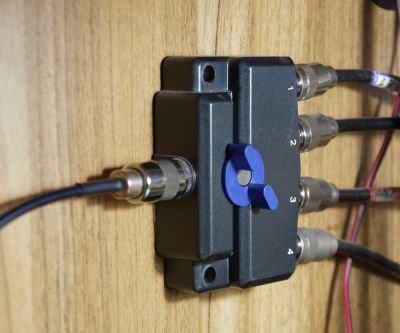

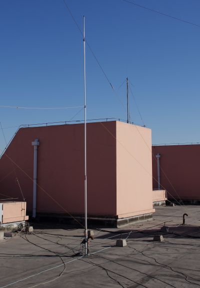

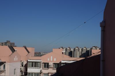

网上都说垂直天线噪音大,是真的吗?这几天用楼顶的四种天线实验了一下接收到的噪音,做了一个简单的对比。用到的天线有:线八木、1/4GP、温顿及48米长的长线天线。接收到的噪音用1X4天线开关即时切换对比。用TS-450面板显示。
短波四天线接收噪音对比
2016.12.03  中午11:00
三单元八木S=4
1/4GP  S=6
温顿  S=7
长线  S=8
2016.12.04  上午10:00
三单元八木S=6
1/4GP  S=7
温顿  S=6
长线  S=8
2016.12.06  下午3:40
三单元八木S=5
1/4GP  S=6
温顿  S=4
长线  S=8
2016.12.13  下午1:30
三单元八木S=5
1/4GP  S=6
温顿  S=7
长线  S=8
看来在我这里,噪音最高的是长线,其次是温顿和1/4GP,噪音较低的是软八木他后面有反射器,阻挡了后面来的噪音。

架设天线的条件实在是太好了!无人能比啊!

只看该作者 7楼 发表于: 2016-12-13
天线转换器不错!哪里买的?

只看该作者 12楼 发表于: 2016-12-13
回 岛上闲人 的帖子
岛上闲人:天线转换器不错!哪里买的? (2016-12-13 17:08)
南京的邻家HAM,800元左右。

只看该作者 16楼 发表于: 2016-12-13
回 BA5DX 的帖子
BA5DX:八木有方向性,可以试试转八个方向。 (2016-12-13 20:28)
我这天线是软八木,您看图片就知道了,是三个倒V天线组成的,转不了啊!

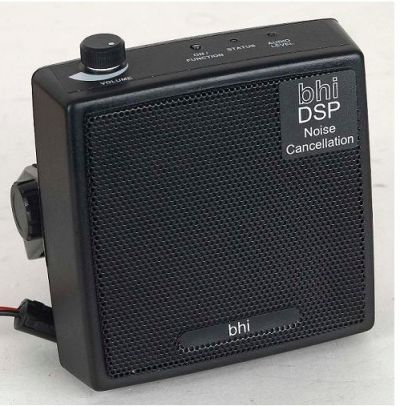

只看该作者 18楼 发表于: 2016-12-14
单独看噪音无意义,得看信噪比,建议再做个补充试验
离线bd1hp
1194
只看该作者 19楼 发表于: 2016-12-14
您说的是音频信噪比吧,我这里不管用那个天线,通过TS-450再接到我的降噪音箱上,重放出来的声音都很干静,虽然S表上有显示,但用耳朵基本上听不到噪音。以至于我常常望记关电台。
给您一个我用耳朵听出来的信噪比吧:不低于90db
北京目前已有十几位HAM在用这个音箱,有空你来我这听一听。
