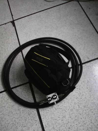

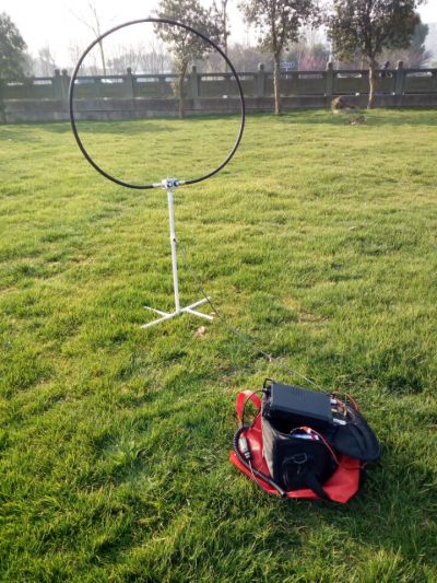

  第三版标配2.6米通用型馈管环体 可以覆盖7.000兆到21.450兆 驻波比均可调到1(室内或者靠墙放地上的话21兆驻波1.5以内) 耐受功率7兆20瓦 14兆20瓦 21兆20瓦 价格190元包邮 需要大环体可自行配置长馈管或者长电线。需要老版本14兆20瓦的 请告知我 配置4米馈管

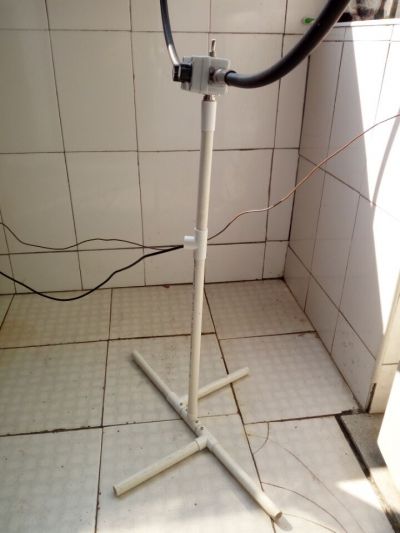

说明:建议7兆用来守听效率较低(要7兆发射的告诉我,配置4米周长环跑7 14两波段或者自己找个10米长的-3馈线做成方框7兆环效率高),你也可以自己做4分管和配套接头做支架,具体看图。主要是可拆装 虽然接合度不是很紧密有一丝丝松但是支撑环体没有问题,毕竟可拆装更加方便。另外有的电台屏蔽做的不好 环距离电台近的时候回干扰电台,可以把电台离远点或者环心对着电台 减低辐射强度。天线的辐射能力我用场强表测试过 距离一米以外辐射强度衰减极大几乎没有了 用5瓦手台对比了一下感觉强度差不多。

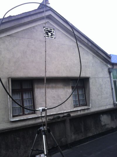

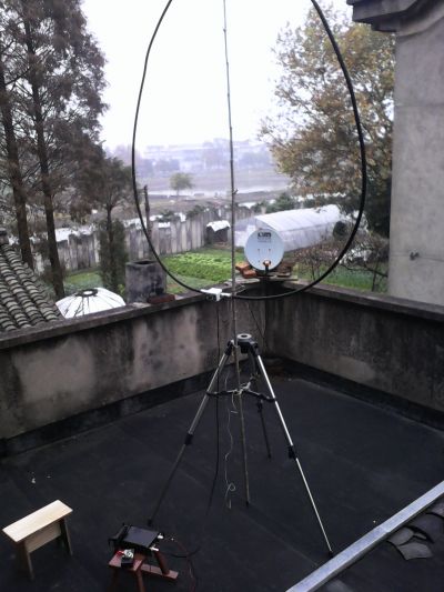

这是一个第三版环体户外架设14720通联的视频 可供参考

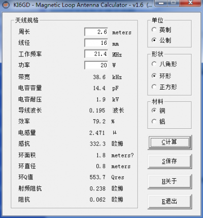

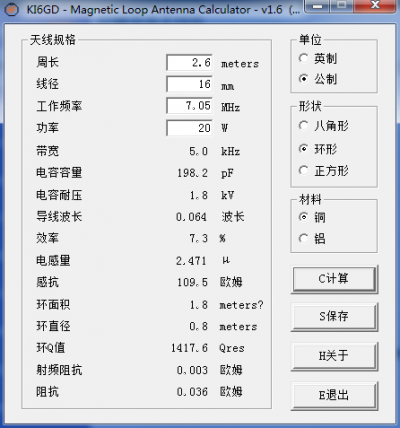

通过计算软件计算可以看出7兆效率很低 适合收听 cw 数据通联  ssb语音通联难度较大 主要还是工作在14兆 21兆上

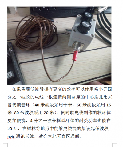

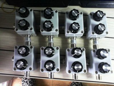

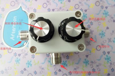

4米周长 -12馈管(说明一下 包含4米馈管 两个馈管接头 三个m座 两个薄膜可变电容 两个旋钮 一个外壳 在说明一次 我全部装好到手就能玩) 7和14两波段 7兆可10瓦 14兆可20瓦 需要的人qq上搜我呼号  号码是 三拐拐幺久四六洞三 和我说一下 这次先做10副
甩在阳台上 用8瓦 7023cw通了了ba4ii bh6kok 信号给我559  架在乡下平台上通联 bi4swr 信号报告559 感觉还算对等 14兆没传播没测试 理论上只会比7兆牛逼的 我想实际情况也是这样 还是请客官们自己测试吧 这个环主打接收 专门针对香肠玩家和火腿肠玩家 附带小功率发射功能 要100瓦 看我另一个帖子自己做 我暂时不想做了

当时用了六楼楼顶架设的水平偶极天线(每边振子11米)和阳台平铺假设的小环做了对比(就是cw测试视频之后几分钟拍摄的) 7兆用了20瓦(7兆发射我建议不大于10瓦,不大于10瓦,不大于10瓦) 驻波不稳不稳滴,大家别学我,全当看个热闹。由于环形天线在楼层南面,对方在河南平顶山 正好隔着楼 效果大打折扣 等天气好了 我爬楼顶上架设一次 再比一比
