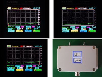

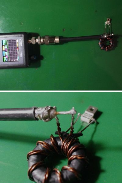

实验制作 2:1巴仑
因实验需要做了个2:1巴仑,经测试参数如下:
点击图片看大图

特性还差点,试调整不同的线扭距或者换好些的磁环。

只看该作者 2楼 发表于: 2015-09-29
是的,阻抗变比成了2.2:1了,从4-30Mhz曲线看还可以用。
再找找好一点的磁环实验一下。

只看该作者 4楼 发表于: 2015-09-30
如果是2.2:1楼主的完全符合理论数据。无需作其它优化了。即约56:50

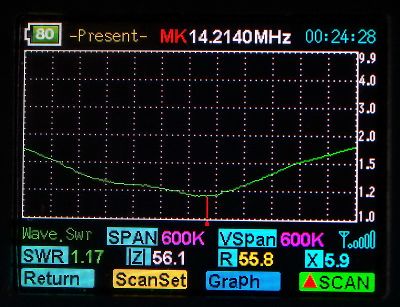

回 BH4SQE 的帖子
BH4SQE:如果是2.2:1楼主的完全符合理论数据。无需作其它优化了。即约56:50 (2015-09-30 17:07)
是的,巴仑今天已经用上了,效果很好。

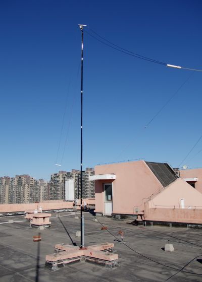

只看该作者 7楼 发表于: 2015-10-01
巴仑是给这折合倒V天线配的,折合天线的阻抗是300欧,
倒V架设在合适的夹角时是100欧,所以要配个2:1的巴仑。
据说折合天线频带宽、噪音小,经实验对比证实都是误传。
你说对了,阻抗还就是56欧姆左右。
只是SWR小于1.2的范围是100K左右,太窄了些。估计用普通的D.P天线也能搞出这曲线。

就事论事吧, 不要扯太远了。你是楼主,希望把握好贴子的前进方面。
好吧,那我就非常想知道你是如何绕出来2.2:1的巴伦的
希望看到你的绕线图

回 bd1hp 的帖子
bd1hp:巴仑是给这折合倒V天线配的,折合天线的阻抗是300欧,
....... (2015-10-01 09:28)
噪音(信噪比)是不是与设台地有关?前提是在京城架什么都头大吧?不懂欢迎扔砖
海滨小城(威海)欢迎你!

只看该作者 17楼 发表于: 2015-10-04
回 BH4SQE 的帖子
BH4SQE:
急切希望看到,并且努力验证。
如果不是2.2:1,那我想楼主是一定是横着生出来的,所谓横子。
一边说就事论事,一边还在挑衅,你那嘴还是嘴吗?横竖都用啊!
看你这意思如果证明这巴仑是2.2:1的,你肯定就是横着出来的啦!
说你是学生你还不服气,你没见过不等于没有!照图做去吧!

回 BG4KYA 的帖子
BG4KYA:噪音(信噪比)是不是与设台地有关?前提是在京城架什么都头大吧?不懂欢迎扔砖[表情]
(2015-10-04 11:31)
KYA:
城市里的噪音确实没办法,我楼上有多套短波天线,这套架起来后与我的倒V天线对比,噪音一点也不小。
倒V在S7左右,折合在S8-S9。为什么说这折合噪音大?原因是多方面的,最主要的我想是两天线长度不同。
14兆倒V天线全长10米多一点,折合倒V全长在21米多,正是这多出的这10米线引进的噪音引起的。
如果用10米线做一个折合肯定噪音小,但是不谐振在14兆了。

只看该作者 19楼 发表于: 2015-10-04
回 bd1hp 的帖子
bd1hp:一边说就事论事,一边还在挑衅,你那嘴还是嘴吗?横竖都用啊![表情]
看你这意思如果证明这巴仑是2.2:1的,你肯定就是横着出来的啦![表情]
说你是学生你还不服气,你没见过不等于没有!照 .. (2015-10-04 13:37)
明明就是2.25:1,单边负载是56.25欧
我就一直在想你还有本事通过你的伟大实践绕出来2.2:1的来
