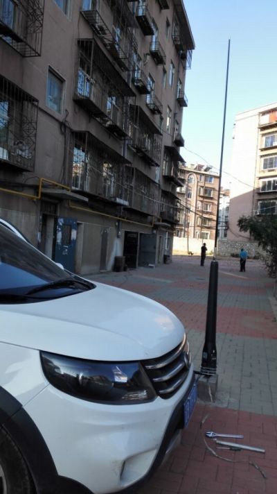

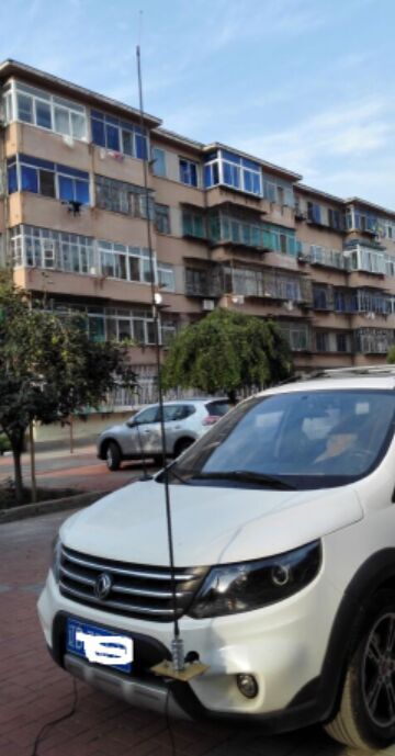

今天试了一下建武MA-5天线固定这地方。

这个拖车钩的地方,,牢固吗?
车子颠簸的时候 会旋转吧?

装这里对安全行驶不利,分心

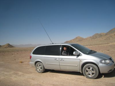

十年前就利用拖车钩位置的螺丝孔做了个架子安装Ma-5短波天线使用了,不过我安装的是在车尾部。

一般SUV尾部比较高是天线效率降低,放前面行进时候天线用2根绳子向后拉一下,可以避免牵引勾旋转,就是一个思路供参考。MA-5天线驻波1。9那位老师指点一下怎么才能调低。

MA-5是款不错的短波天线,比钻石的车载天线效率高,天线驻波高应该是与车辆的接地不好,用根单独的导线将天线座与车体刮净油漆的地方用螺丝拧紧,这样才能可靠接地,驻波肯定也能调下来

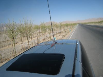

其实天线安装在前面和后面太低,效果都不行,所以09年我又重新改进了安装方法,这是在青海的格尔木,使用效果非常好

9楼方案可以吸取,折叠的。好几个朋友来信息咨询MA-5天线什么地方有货,我的已经买好几年了,是否原装我也说不清楚,找原来卖的人他手里还有几根。
