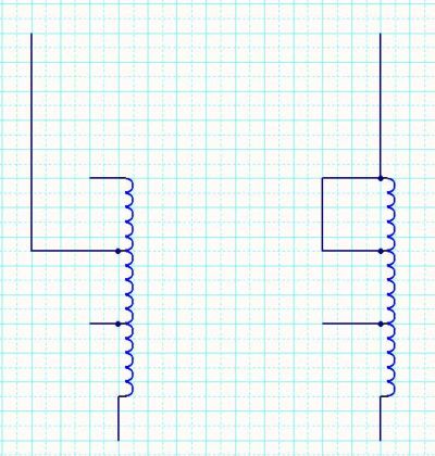

老问题了,天线的加感线圈连接抽头的时候用哪种方式好?谢谢老师指点。
右图的方式存在短路,会不会引起啥问题?学物理的时候老师说这种短路线圈在磁场中会产生电流导致发热。

1. 天线本体是否导磁?
2. 是否在线圈中心?
3. 短路线是跳线吗?
有一种用天线本体短路的方法,如果用导磁的不锈钢时,在短路点开路时就会严重发热。

bd1hp:1. 天线本体是否导磁?
2. 是否在线圈中心?
3. 短路线是跳线吗? (2015-08-15 19:59)
下半段是铝制天线接杆,上半段是软鞭天线,钢丝的。
短路用跳线,短路点不在线圈中心。
不会形成一个拾电环么?如果能够形成拾电圈应该会吸收发射能量吧?

主要是搞不明白短路部分是否会产生不利影响。

大哥,这要以是否谐振匹配为所谓的短路某一点的意义或目的……
你可假设短路电感的某一点,用天分仪检测一下,注意,这种检测法
通过地线的长短,频率的谐振点也会有变化……
我家用的一根渔杆天线大致也是这么地确定不同频率而标记下电感抽头点,
粗定后,再通过摆动或改变地线长短尺寸,作为对频率的谐振点进行所谓的细调……
并好标识和记录,曰后使用,选择不同频率的谐振点就非常直接和容易了……

我理解左边的开路线圈会参与辐射,破坏理想的波瓣形状;
右边被短路的线圈不会影响天线辐射波瓣形状,线圈里边也不会有超乎想象的高频电流,下边串在电路里的起作用的加感线圈是为了增加高频电流的路径,电感是第二位的,并且还应该尽量的减少匝间电容的作用。
个人理解,希望能够获得更多的有关天线的知识。

短路我也认为没影响的,而且安全,万一抽头开路能保护电台。好象天调就是短路的吧。

就拿普通天线来比喻,在一根成品谐振天线的振子上任何位置并联一个电感,能对天线有多大影响?
离线bh6izc
397
只看该作者 14楼 发表于: 2015-08-17
再比喻,在振子的任何位置接电感,电感另一端悬空,会怎么样?
离线bg6qzj
206
只看该作者 15楼 发表于: 2015-08-17
空心线圈短路没问题,加磁芯就不行。还是左边调法好

左图 万一触电接触不良 会伤害机器
右图就没这个隐患

没问题,短波电台都有灵敏的髙驻波保护。当接触不良时,驻波升髙自动降低功率输出,所以很安全
