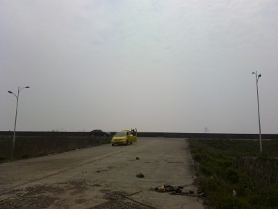

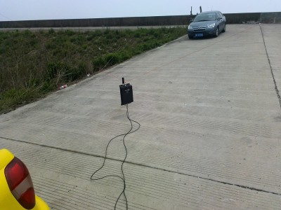

总体上讲是满满的杯具,结论是做天线的没天线用

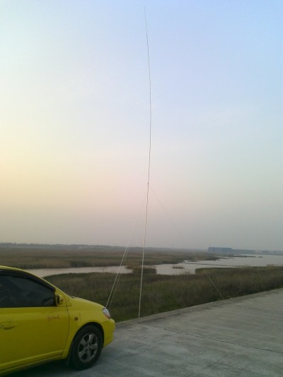

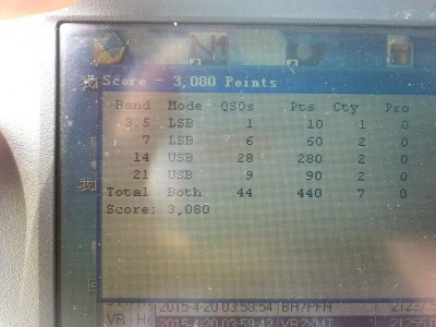

开始想的比较好,找一个底噪非常小的地方,简单立个GP,配CG3000的天调,能扫地到五十以上,一百个更好,不过现实是搞了二天,第一天二小时,第二天一个半小时,44个通联
而且好累,真的好累。
收获是那个地方的底噪真的小,比基地小的多了,看来二公里内无人烟的地方是爽的。
先不多说,上图
第一天晚上的
开始天气还不错,不过,死准的天气预报雷雨,果然在我七点半安装好天线后,九点半开始打雷,老老实实收天线,快闪,不然电死人
呼号:BG5EHX
姓名:陈伟军
地址:浙江省海盐县中国银行  314300
QQ:24628787   QQ群号: 26382971

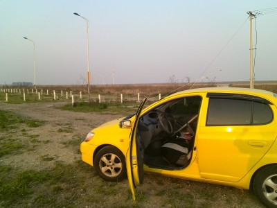

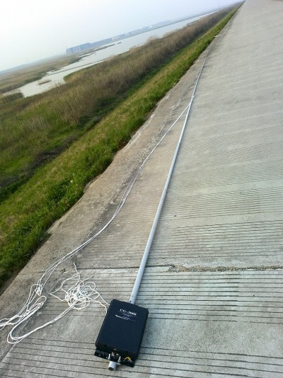

第二天到了快十点了才跑到海边,按计划更换第二种方案,LOOP配手雷
弹弓好久没练了,挂个线用了一个多小时,十一点才装好天线,开搞
高波段手雷和CG3000性能差不多,发射CG3000要好点,差不多能听到就能叫到,听到的也就是大台,相当相当折磨对方的OP耳朵
呼号:BG5EHX
姓名:陈伟军

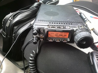

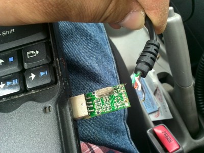

总结,反正装备上的不足,只能代表,这样出门只能打酱油了。最悲催的是857连本本的那个PL2033,什么料东西,第一天下午就搞死人,花了二个小时都没安装起来,晚上用时,一发射端口就停掉,做一个QSO,N1MM就要重启二次,到了第二天更好,一不小心顶了一下,结果完全断了,好吗,手工写频进去,反到是爽了

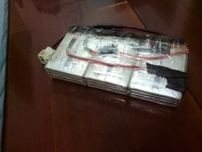

那个烂电池,搞的我本想能70-80W的电搞搞,结果全程只能开25W,实际发射不到5W,全程电不足,回家一查,充电器的线断了,一直没充足电就这么出门了
第一天晚上这就算是QRP了吧
第二天算充足了,不发射12.2伏,一发射,9.5伏,实际功率也还只能在25W的水平,杯具呀,我可是有龟的

PL2302电台一发射驱动就掉,是因为你的通信线没有光电隔离
即使隔离,也多发生于使用GP天线,或离DP天线比较近的情况
我曾经试过,在电脑后面接了一个1.0的USB HUB,会好一些,我不知道这是为什么,也许那个HUB阻隔了部份干扰吧
总结:户外使用串口通信很不尽人意,我出门玩PSK的时候,做了一个手动控制的连接器,频率同步不能使用了,唉,能用就比没有强

马家超市有USB 转 232 带光电隔离的,有兴趣可以试试。 偶一般只用串口

哈哈,某大牌USB转串口线非常好用,你咋弄了个十块钱的便宜货
