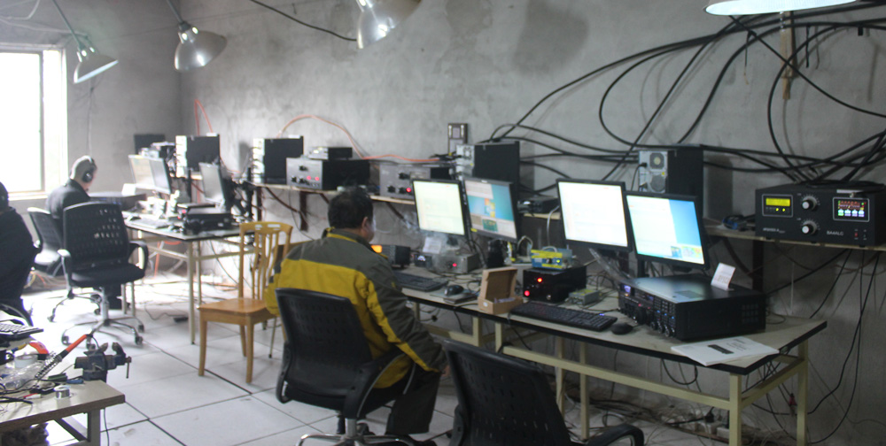

从左到右15m-80m-10m-40m机位,20m-160m机位在对侧

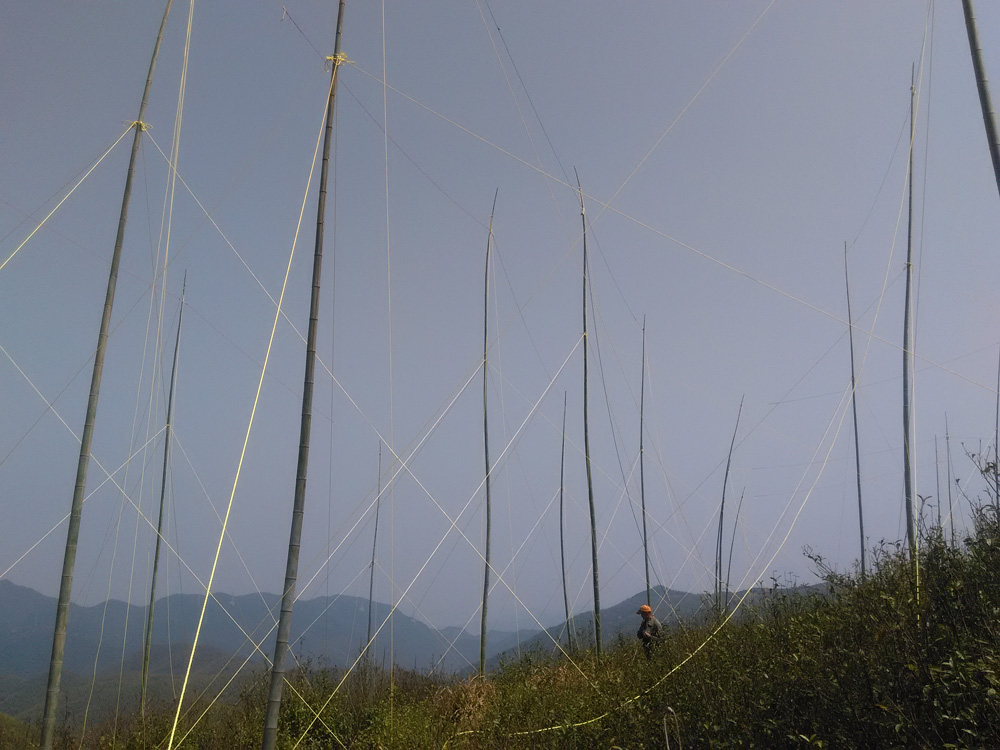

竹竿架设的40米波段20米等效主梁水平四单元线天线,分东北和西北两个固定方向

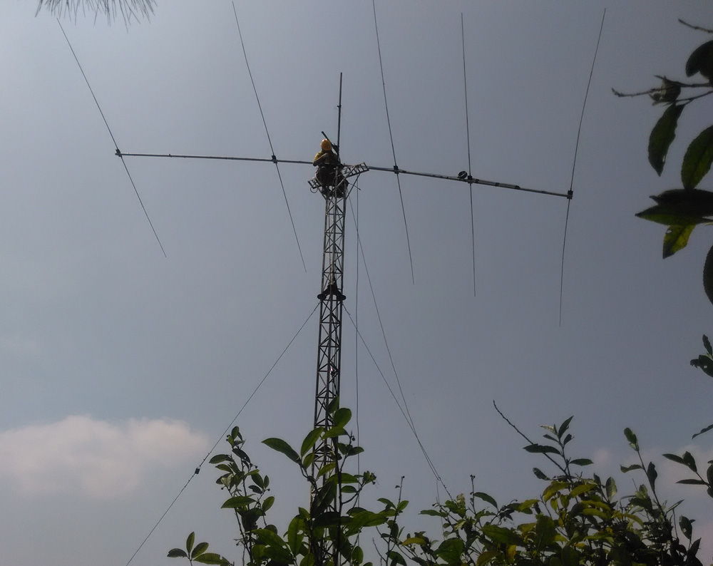

改良15米CL15八木天线
实际使用的天线和计划相去甚远,一是高波段用的是辅助天线为主,影响了主叫效率,也正因为辅助天线被占用,所以也没有辅助台可以设置,加上OP资源紧张,这次全程无论哪个波段都没有用辅助台,这个对系数产生了不小的影响。不过天线的亮点是这次成功架设了40米波段15米高固定两个方向的线八木,主梁长达20米,我测试了天线的效果,方向性非常明确,而且在我仅有的15分钟对EU的操作中,能够正常主叫,这是以前SSB比赛中做不到的。另一个亮点是第二天完成架设的15米波段主力CL15,经过采用实际配管尺寸重新优化后,非但驻波宽度很好,而且方向性异常优异,能量集中在30度范围内,偏移60度就能有2个S的衰弱。这对我已经优化好而还没来得及安装的天线来讲,是个好消息,我们的天线计算已经做到了不需要实地调整。

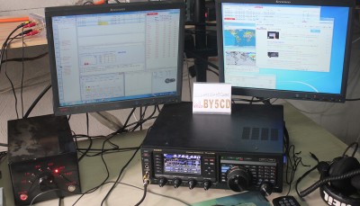

八重洲上海公司支援的FTDX5000
接下来介绍一下电台设备, BY5CD没有固定的电台,每次比赛都是OP自带或者借的电台,这次通过小光头的联络,我们有幸得到了八重洲上海公司的大力支持,他们带了一台FTDX5000,一台FTDX1200和一台991,如果不是M/M比赛,我们就成八重洲专场了,再次特别感谢八重洲和小光头,对我而言,重点是体会了一下久闻大名的FTDX5000,以前试用过FT2000,所以对FTDX5000的操作不难适应,不得不说5000的确是台好机器,和我熟悉的K3和IC7800是一个水平线上的,他们各有特点,5000的前端控制更丰富一些,VRF,roofing filiter,4个前放组合,att的选择等等非常直观,机器的动态指标也是一流的,在比赛中表现不错。

我们这次一共设置了5个台,10m是K3+MN2014,40m FTDX5000+JAA2013自动,15m FTDX5000+MN2013,80m FTDX1200+MN2013,20m IC7600+JAA2000手动,由于160m没有天线,所以计划中的IC7800和JAA2014自动没有拿出来使用。由于年初的时候去惠州拜过二爷了,这次功放没有任何问题,但电台和耳麦却开始出问题了,20m波段之前由于天线问题没有好好工作,晚上新的旋转器装好后突然发现20m波段干扰40m操作位的计算机,继而发现20m波段自身的计算机也被干扰,更有甚者射频干扰致使7600的USB口出现问题,计算机呼叫和话筒的语音也传不进电台,这时候我才想起这个20米新机位,没有布地线,在BD4KW的帮忙下,我们一起布好地线,多余的馈线也盘成扼流圈,干扰问题彻底解决了。用新电台很爽,亲手撕掉5000的膜也很爽,但是准备接口却花费了我们不少时间,由于时间关系,FTDX1200的计算机语音呼叫线我们没来得及准备,最后只有3个波段是完整配置,另外有两个波段却要共用一部电台,而且需要开启人肉呼叫器。使用新机器还带来另一个问题,以前借来的机器都是自带耳麦的,这次八重洲提供比赛用机,我们知道没有耳麦,各op凑齐了5副耳麦,谁知道,其中一副HEIL耳麦头一天晚上是就折了,结果是6付天线,5台机器,4副麦,我们做了一次多人多机SSB比赛,真是怪了,是不是拜二爷要付出其他代价的吗?不过说起耳麦,这次的另一个亮点来了,比赛之前,我用一副Bose QC3降噪耳机加上一个HEIL HC4麦克,改装了一套耳麦,使用下来得到广泛好评,无论是静音,信号易懂程度,还是mic效果,都非常合适多人比赛环境,只是插头接触不良的问题需要改善。

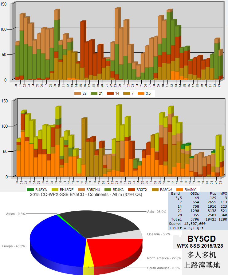

比赛情况分析,由于上述硬件、人力问题,这次多人多机显得很勉强,可以看到大部分时间接近于多人双机的操作,而且没有辅助位,只有几个灰线时刻,我们能同时出现在4个波段上,加上主力天线不到位,各波段QSO数量都有一定差距,其实本来也没啥目标,但对我而言,我觉得WPX的多人多机应该有5000个QSO以上,我们只完成了65%,由于QSO的数量减少,系数也只有1200个,我们没有辅助台,系数一般靠QSO数量的增加而自然增加,如果有辅助或者QSO数量达标,那么系数应该可以到1400左右。从各大洲QSO分布来讲,欧洲比平时少了8%左右,北美少了6%左右,近处的亚洲比例则升高了6%,这说明这次的天线系统对于远距离通信不利,对成绩是有明显影响的。不过我们测试了新天线,新电台,新耳麦,见到了新朋友,大家都玩得挺开心,心态也不错,也为BY5CD后面的建设积累了有益的经验和教训,向前看,我们的道路还很宽广。

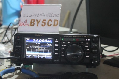

八重洲新产品FT991

29号中午前后和半夜出啥问题了?数量明显没跟上去,。但可以看出小马哥很辛苦……

我的收获是可以亲历亲为的架设了40米线八木,这从来不敢想的,感谢大神和5处的信任,主力10米的反射振子断了,我果断的把不用的八木锯了,拼凑到主力天线上,当然有点波折,为了不影响大神休息,我先把少了10厘米的振子放上去,结果不行,驻波太大,只有把大神吵醒,才知道几厘米都不行,才把废掉的10米锯了一样长才完成任务。
