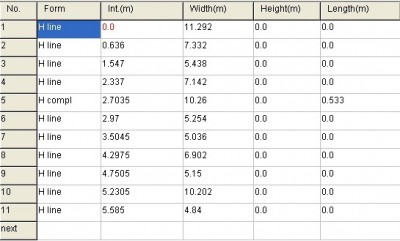

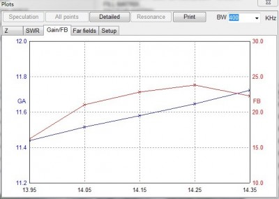

更新C19XR八木自制数据,欢迎提出改进意见。20和15米各3单元,10米5单元。 [复制链接]
离线bg8bin
720
只看楼主 倒序阅读 0楼 发表于: 2014-09-19
2015.9.11(被你们挖出来了)

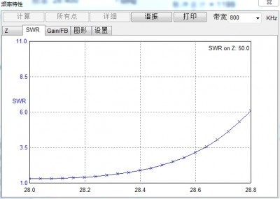

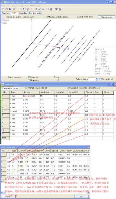

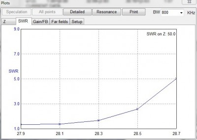

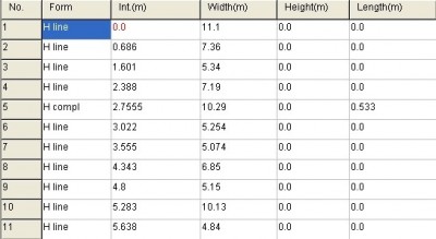

MM做八木天线建模的核心方法附后,欢迎拍砖、共同学习。多波段能建模了,单波段就更简单了。
2014.10.20更新图纸,请下载使用。
图纸采用A2纸尺寸生成PDF文件,放大后更清晰。
仿制美国C19XR图纸,3Band 11Element    3BE11 yagi
C19XR安装图.pdf (21 K) 下载次数:239
架设高度模拟,请参考贴子下方的表格
2014.10.7更新

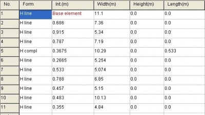

台版C19XR振子数据,主梁和套接不变,仅改变最后一节长度进行匹配。振子套管模型套管数据取自于BG2UC的测绘。
20米驱动和10米驱动振子的间距取平行连接线的中点,还是100和533的间距
7区C19XR振子数据,主梁和套接不变,仅改变最后一节长度进行匹配,振子套管模型数据取自于BG7PNV天线测绘。
20米驱动和10米驱动振子的间距取平行连接线的中点,还是101和533的间距

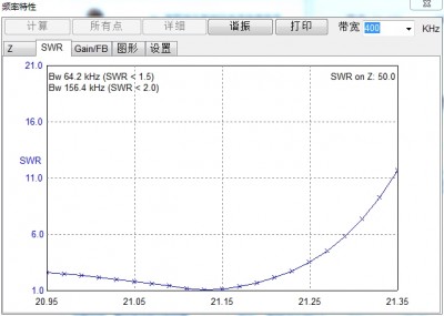

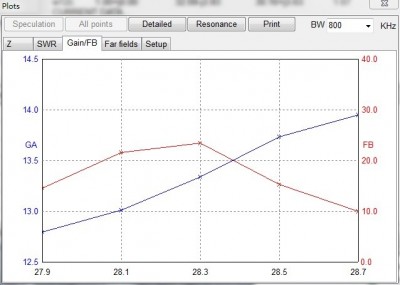

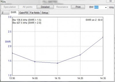

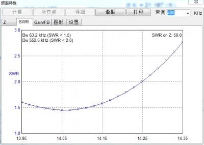

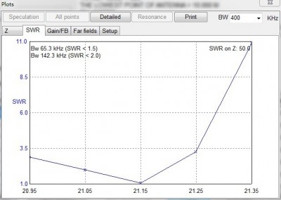

设计文件在本贴下方,请自行下载。数据已经进行优化,20米和10米波段可全业余段覆盖,15米提供CW段和SSB段数据,请自己选择。如需15米全段覆盖,匹配不够完美,数据暂不提供。

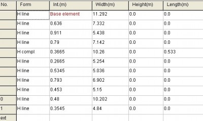

希望重拾自制天线信心,毕竟外国的好用但太贵,变废为宝吧。数据对国产C19完全有指导意义,数据看最后两个图片。天线调不出前后比是因为振子铝管管径与尺寸裁剪与原设计不一致造成,也就是说基本原来的数据只是把八木当DP在用了。建模完全按照国产版振子尺寸进行,根据实际情况改变最后一节长度即可

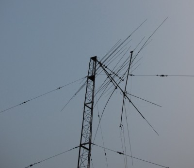

因抱杆折断坏掉的C31XR

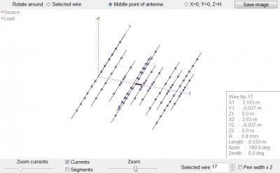

模型
各波段增益
各波段初步匹配,以后根据实际情况进行细调

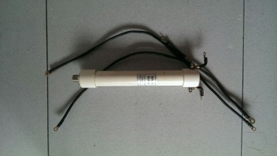

休息了一下,起来好多了,下面数据仅适用于特定情况,请取用。只适用PNV版振子,振子长度按总长直接修剪。匹配线圈直径1.5mm线,5cm直径空心线圈6圈(电感量2.4uH左右)。此数据仅适用于天线离屋面高度10米城区使用(介电常数5,导电率1)。4-5振子间距0.12m,5-6振子间距0.533,15米驱动振子可不设接线柱。天线高于10米后,匹配会变差,前后比变差,需对振子及匹配做出相应的调整。
架设高度问题
对于架设高度,看下面的数据吧,自行取舍,架得越高增益也越高。表中AddH为架设高度,同样设定为城市楼顶环境,每个波段分别计算了7.5,10,18米三种常用架设高度的情形。
==============================================2014.9.26更新=============================

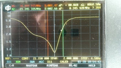

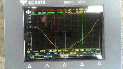

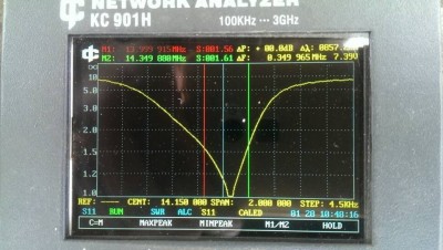

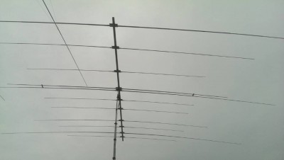

纸上谈兵也一个星期了,说得再多也是空谈。今天实战了一下,安全免调试。测试时还没有升到设计高度,但已经有不错的带宽了。经过长时间的仿真也明白了以前基地坏掉的天线老调不好并且没有前后比的原因。以后再也不用上去调了,直接电脑仿真调好,上塔可以安心的玩了。
很多人有一个疑问,PNV的数据是按照原厂数据来的,为什么不行呢?难道原厂设计有问题?
原厂天线设计完全没有问题,我完全仿真过原厂数据,是没有问题的。
BG7PNV的天线用原厂数据不成功主要是因为振子的原因有以下几点:
1、他的套管是公制套管,原厂是英制,虽然十分接近但还是不完全一致。
2、每个规格的铝管的单节裁剪长度和原厂设计不一致。
3、BG7PNV振子只有总长是和原厂设计一致,但基于以上两点,实际上和原厂振子完全不一样了。
4、如果换用英制铝管,并且单节按原厂尺寸裁剪就不会出现匹配不好并且没有前后比的天线了。
现只是测试了匹配带宽,下星期准备一辅助天线测试增益,旁聆比以及前后比。
上面图纸的数据有参考价值(11号振子长度笔误,应该是4.84米,其它数据可用),不是最终我实战的数据,贴子阅读量不高,懒得改了,有需要的联系我。

看来抱杆太细就是不行

幸亏没断完,掉地上就咋也修不好了

楼主为啥高度超过10m,数据就会变差了类??
离线bg8bin
720
只看该作者 12楼 发表于: 2014-09-23
回 BD7BM 的帖子
BD7BM:楼主为啥高度超过10m,数据就会变差了类?? (2014-09-23 21:24)
理论上来说越高越好,有高度对天线来说增益会更好,但好多人没有那条件。设定为10米高度是从实用角度出发。当然这个设计并不是说不能装到更高的地方用,升高到20米高度后增益提升1DB左右,前后比下降1DB左右,波段越高影响越小。

只看该作者 19楼 发表于: 2014-09-30
没有模拟软件时,天线设计和计算工作量非常的大,在使用GAL-ANA软件时有别人数据作参考的情况下优化了一个星期。用MM作多波段八木天线模拟比较困难,因为免费版只支持最多8个振子分段数据,付费版则支持8千多个分段。
谁计算的数据都一样,别神化。天线理论是固定的,只要做到建模数据与实物及场所一致,计算结果与实际结果必然就一致了。
授人以鱼不如授人予渔,欢迎共同学习MM软件
