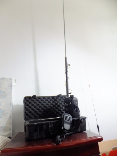

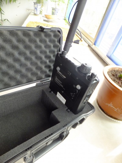

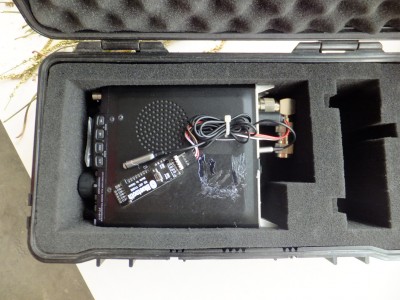

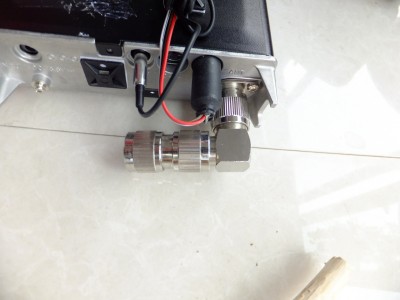

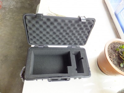

这么折腾的目的是为了MFJ便携天线能直接面板上的BNC口上,尾部的M 90°转接口,只是为了起一个底座的作用,所有信号都通过BNC,不通过M头了。我用的安全箱是万德福PC3611.如果要用大天线,这样竖起来似乎没什么用处。我唯一的目的就是便携且快速的进行通联,并使用了内置锂电池。喇叭旁边的线路板是蓝牙ACC控制用的。我正在开发配套安桌程序。相信到时候更好玩。

地网接了吗?

李铁柱79:地网接了吗? (2014-06-09 17:01)
通联时肯定接,室内拍照装X用。所以没接。

    地网1/4.

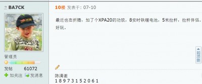

最近也在折腾,加了个XPA20的功放,8安时铁锂电池,5米拉杆,拉杆伴侣。
好玩。
