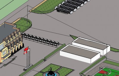

办公楼附近有两个15米高的高杆灯, 3层办公楼顶女儿墙上再固定个小杆,
大致构成一个等腰三角形,两个长边各70米, 底边32米,馈电点在底边一角点上。
准备做个周长172米的三角形LOOP,用哪种线材做振子比较好?
网线还是音箱线? 网线8根线是两两双绞的,并联使用有影响吗?
是否需要户外型的?
大致能承受多大功率?
谢谢回答。

大致示意

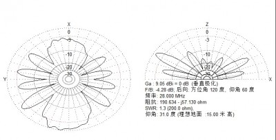

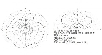

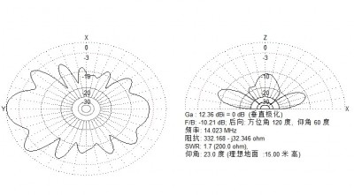

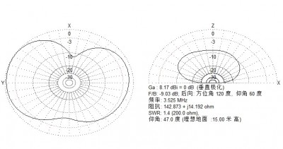

只看该作者 3楼 发表于: 2014-03-24
模拟结果, 请大师点评:
(Y为南向)
80m
40m
20m
10m
[ 此帖被BD0AAI在2014-03-24 19:44重新编辑 ]

路灯杆结实么?
振子的垂度会很大
[ 此帖被BG2XJK在2014-03-24 20:49重新编辑 ]

回 BG2XJK 的帖子
BG2XJK:路灯杆结实么?
振子的垂度会很大 (2014-03-24 20:47)
非常的结实。

回 lanhaiyue104 的帖子
lanhaiyue104:0AAI的帖子得顶一下。我比较关心那么远的距离,如果绷紧再刮风旗杆会不会倒,线会不会断。如果允许下垂,方向图需要修正。建议用细多股钢丝绳。没外皮,风阻小。没延展,不会断。 (2014-03-24 22:29)
谢谢您的回复。
是高杆灯, 不是旗杆, 底部直径30cm,绝对不会倒的。
明天试试把模拟下有下垂的情况, 我对方向性不是太关心,主要希望仰角低一些。

画的不错,想的太多,没有那么严重,纸上谈兵一月,不如亲手实验一时。

bd4igh:画的不错,想的太多,没有那么严重,纸上谈兵一月,不如亲手实验一时。[表情]  (2014-03-26 17:18)
呵呵, 想好了就买线,想法找吊车往高杆灯上装了, 急也没用,楼还没盖好
